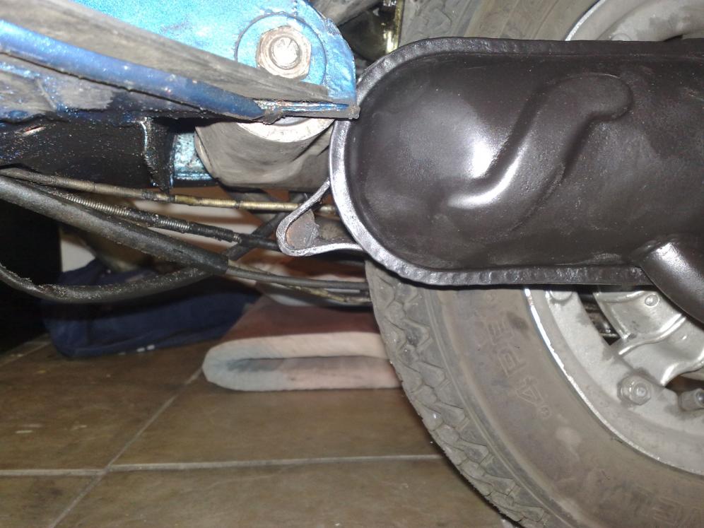

Allora il problema è questo:dopo vari smadonnamenti riesco a montare il gt e il collettore della proma. Monto tutto, cuffia....ammort....etc Ma quando vado a mettere il terminale della proma mi accorgo che non è possibile collegarlo al telaio!!!!!Cacchioo....cacchio cacchio....
Da premettere che ho acquistato la proma su ebay richiedendo espressamente il collettore per un corsalunga!!!!!
A questo punto 2 sono le cose....o mi hanno dato il collettore sbagliato oppure ho montato male la marmitta!!!!!
AIUTOOOOO!!!!!!
Allego una foto......non è molto chiara ma si capisce bene il problema.....và in avanti di quasi 3 centimetri.....
030320101037.jpg.c856fb7780696147f7f7bae
La cosa più probabile è che ti abbiano dato il collettore per i corsa corta, soluzioni:
1) Te lo fai cambiare;
2) Dissaldi il collettore dalla staffa di attacco al cilindro, tagli l'eccedenza e risaldi.
Verifica di aver innestato bene la marmitta nel collettore.
