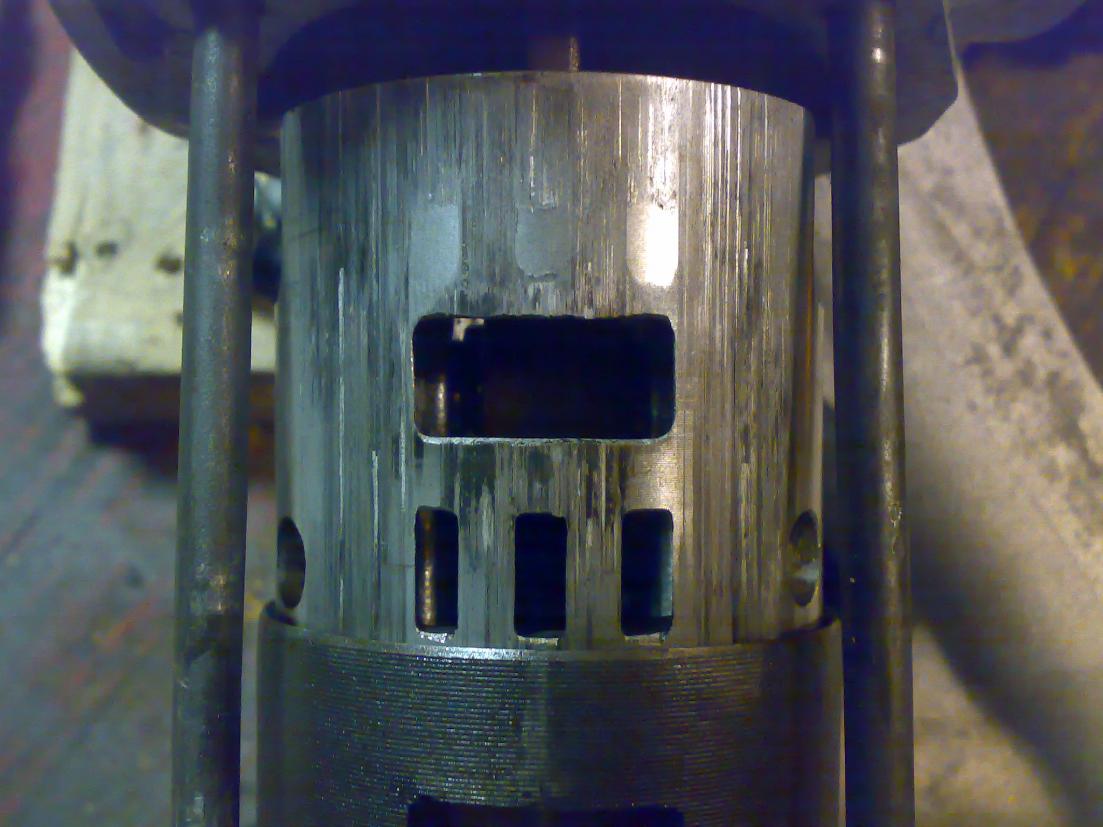

gne gne gne... quello non è p&p...
eh, va ben!.....dai, è un P&P.....quello de to fradel non andava una cazzo, ed il motivo lo sai!...anche io credevo che fosse il cilindro una ciofecca allucinante, invece...tocco maggico....la sua la dice.
Metti la fotto del pistone di tuo fratello....dopo 1 km di vita a benzina pura!
