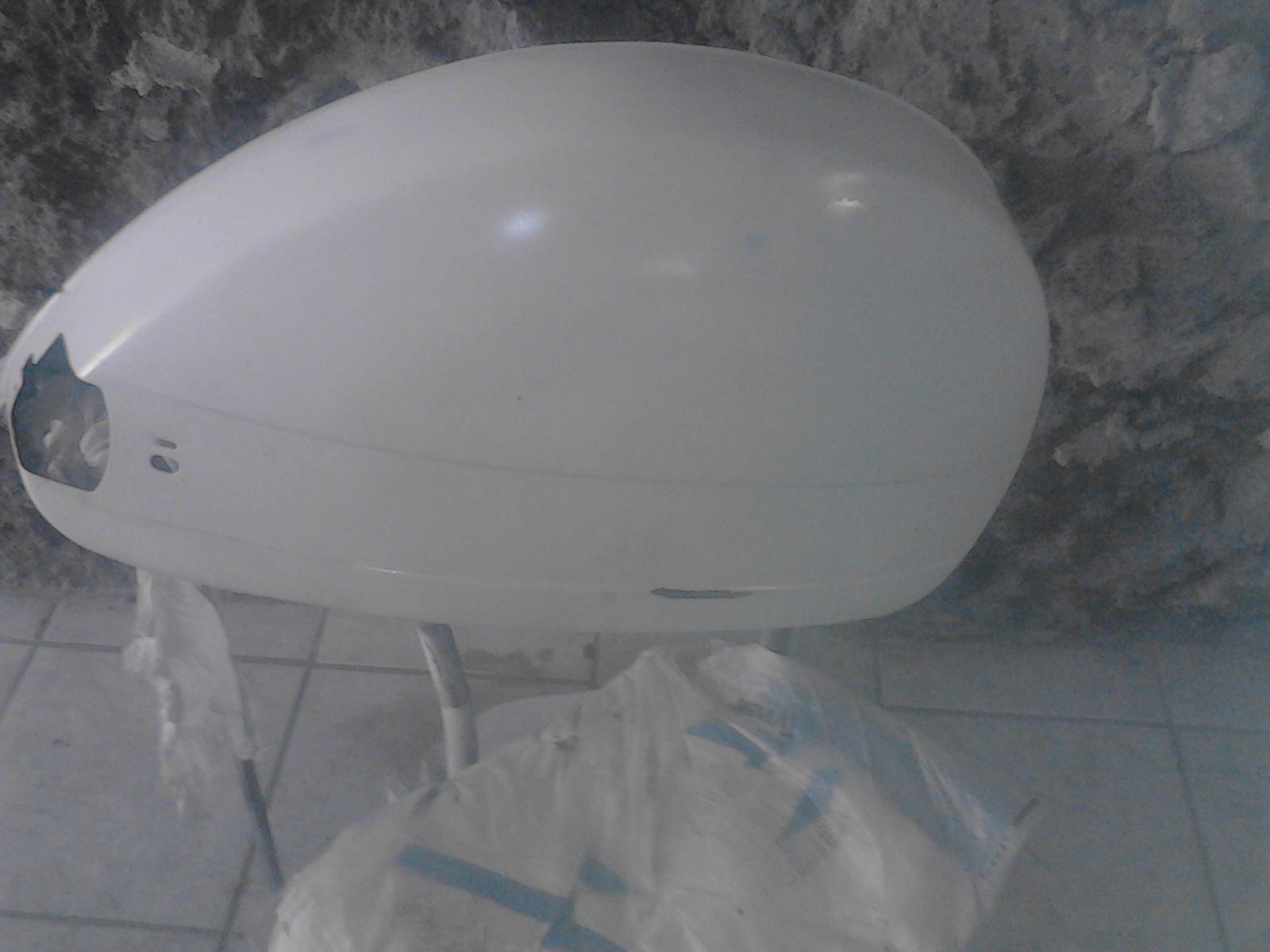

mean-machine Inviato 29 Luglio 2014 Segnala Inviato 29 Luglio 2014 Io con il Ferox ho avoto brutte esperienze,sicuramente per mia imperizia ma nonostante lo avessi passato sulle parti da trattare ,ma preventivamente carteggiate e sgrassate,dopo aver dato fondo stucco a spruzzo e verniciato dopo qualche tempo a volte giorni a volte mesi si sono formate delle bolle_sbiancare.Immaginate quello che mi può essere uscita dalla bocca....._cry_Comunque fatta saltare la bolla nessuna presenza di ruggine ma spellatura vinilica secca.da quelle terribili esperienze ho smesso di usare il Ferox per le scocche della vespa passando ad un convertitore chimico. Immaginate dopo aver ottenuto un simile risultato dopo 2 settimane formarsi delle orribili vesciche Cita
