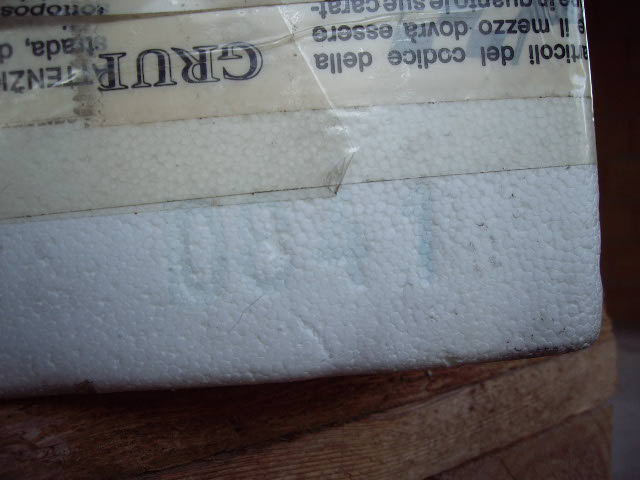

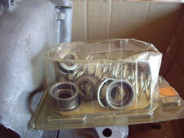

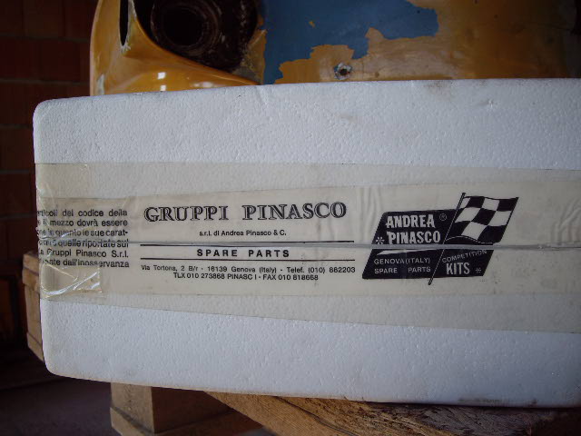

tommy.64 Inviato 17 Marzo 2010 Segnala Inviato 17 Marzo 2010 (modificato) ma il Pinasco 177 in lega esisteva già ai tempi di Andrea Pinasco? Mi sembrava di ricordare che fosse in ghisa, quello in lega pensavo fosse una produzione recente, post Andrea Pinasco. esisteva, mister KL1. quello in ghisa aveva codice 0815 quello di alluminio aveva codice 0841 il kit che ho installato io era nella sua confezione originale di polistirolo Andrea Pinasco riportante codice 0841, sigillata con nastro Andrea Pinasco, e l'ho aperta personalmente. Preciso che è stato acquistato da un vecchio rivenditore Pinasco che non ha articoli di recente produzione. L'ho pagato 135,00 euro, meno di quanto costa attualmente ai rivenditori, pensando di metterlo nello scaffale insieme ad altri kit Andrea Pinasco d'epoca in mio possesso (177 ghisa, 177 ghisa D.A., 215 D.A., 162 T5, 121 alluminio small, 121 alluminio lamellare small + il pinascone con pistone monofascia mahle che ho installato su un motore 200)- che il cilindro d'alluminio esistesse già è scontato perchè per la vespa, l'attuale produzione Pinasco alias Bettella è una rievocazione di articoli prodotti a suo tempo da Andrea Pinasco - Genova (purtroppo fallito). perfino le molle e i bicchierini forati per le frizioni large sono una riedizione ecco un paio di foto Modificato 17 Marzo 2010 da tommy.64 Cita

tommy.64 Inviato 18 Marzo 2010 Segnala Inviato 18 Marzo 2010 (modificato) codici che a me non risultano; ho riesumato il catalogo ufficiale Andrea Pinasco, del 1983 e del 1985, e trovo:catalogo Andrea Pinasco del 1983: pag. 12 articolo 805 - kit Vespa P 125/150X [in ghisa] pag. 13 articolo 810 - kit Vespa 200 [in lega] non c'è il codice 0815 per la ghisa, non c'è un 177 in lega catalogo Andrea Pinasco del 1985: pag. 12 articolo 0805 - kit adattabile a Vespa P 125/150X [in ghisa] pag. 13 articolo 0818 - kit adattabile a Vespa P 125/150X (doppio carburatore) [in ghisa] pag. 14 articolo 0810 - kit adattabile a Vespa 200 [in lega] pag. 15 articolo 0819 - kit adattabile a Vespa 200 (doppio carburatore) [in lega] non c'è il codice 0815 per la ghisa, non c'è un 177 in lega A questo punto viene naturale chiederti: i codici da te indicati a che anno fanno riferimento? Hai un catalogo Pinasco da cui desumerli? non ho nessun catalogo.... comunque 1985 ho paura sia troppo vecchio.. confermo i codici da te riportati essendo in possesso di tutti i kit elencati... per quanto riguarda il ghisa, non avendolo sotto mano, ero andato di memoria e ricordavo male....ho controllato sulla scatola ed effettivamente è codice 0805, come tra l'altro è riportato sulla testa.. per quanto riguarda l'alluminio penso che la scatola originale (vedi prima foto) sia una prova evidente, comunque appena ho l'occasione vedo di acquisire informazioni sull'anno di inizio produzione Tommy Modificato 18 Marzo 2010 da tommy.64 Cita
