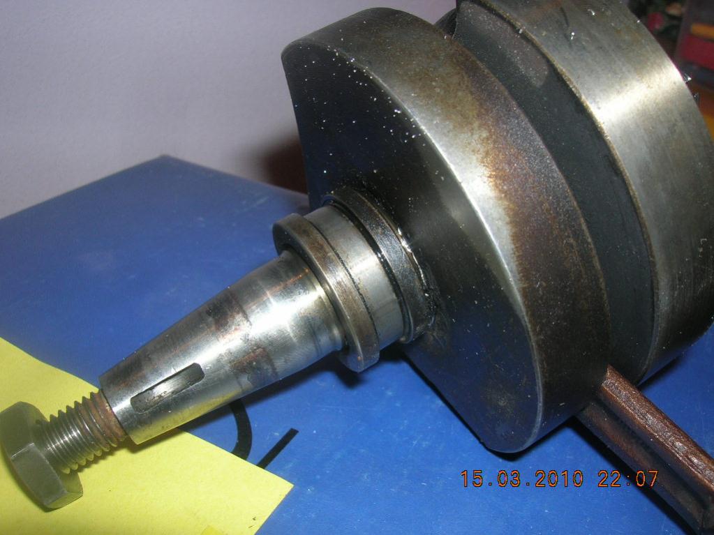

Vorrei sapere se qualcuno ha qualche metodo per togliere quello che rimane di un cuscinetto sull' albero motore di una et3.
Ho provato con svitol e pistola termica ma niente.
L'estrattore a forcella che ho non prende perche c'e poco spazio
grazie a tutti ciao Fabio
DSCN5223.jpg.d1adf5f93df2099fc0b7b1f97dc
Fai una tacca sul manicotto in acciaio con un flessibile da taglio dalla parte dove l'albero motore ha la spalla mancante e poi con uno scalpello da metallo e una mazza fai forza da lì per estrarlo...se lo scaldi prima dell'operazione dovresti farcela con poco...attento a non intaccare l'albero motore!
