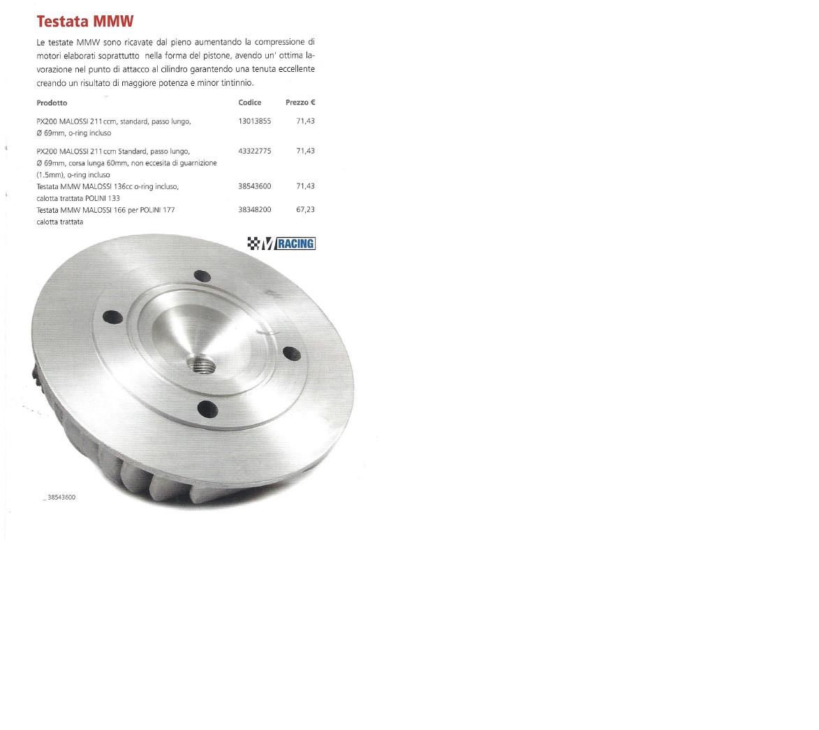

presa anch'io per Polini 208, non l'ho ancora provata comunque confermo presenza di testimoni di lavorazione, la finitura poteva essere molto piu' accurata e se non sbaglio sul sito sip è riportato "Ricavata dal pieno" la mia è marchiata piaggio ed è tutto tranne ricavata dal pieno. Per 80 € potevano offrire qualcosa di meglio.

per la lavorazione:
nella foto del link,c'è scritto " Pictures may look different "...
che fosse ricavata dal pieno io non l'ho letto da nessuna parte,almeno in quella per 208.
c'è scritto che è lavorata a CNC,che è diverso.
che fosse una piaggio,invece lo si vede anche dalla foto,in alto a sinistra si vede il codice.
quello che è certo è che la mia non ha nè i piedini,come in foto, nè il "cerchio" che appoggia sul bordo del cilindro.
di questo ci sono rimasto malino,però alla fine così si evitano i problemi di eventuali trafilaggi perchè la superficie di appoggio è 10 volte superiore.

per la lavorazione:
Ho letto sul catalogo cartaceo, conosco bene la differenza tra lavorazione cnc e lavorazione dal pieno, posto che lavorazione cnc vuol dire tutto e niente visto che si puo' lavorare a cnc dal pieno oppure modificare una testa piaggio come fanno visto che sono marchiate piaggio. Si vede che quando è andato in stampa non era disponibile quella specifica per 208, sul sito c'è scritto cnc
io ho capito quello che dici,ma per me CNC era intesa la lavorazione.
dalla foto si vede benissimo che non è una testa ricavata dal pieno.almeno quando l'ho presa io era così,e a memoria mi ricordo che la foto è la stessa da parecchio tempo.
forse dal pieno è quella T5,che costa 150 euri se non ricordo male.
