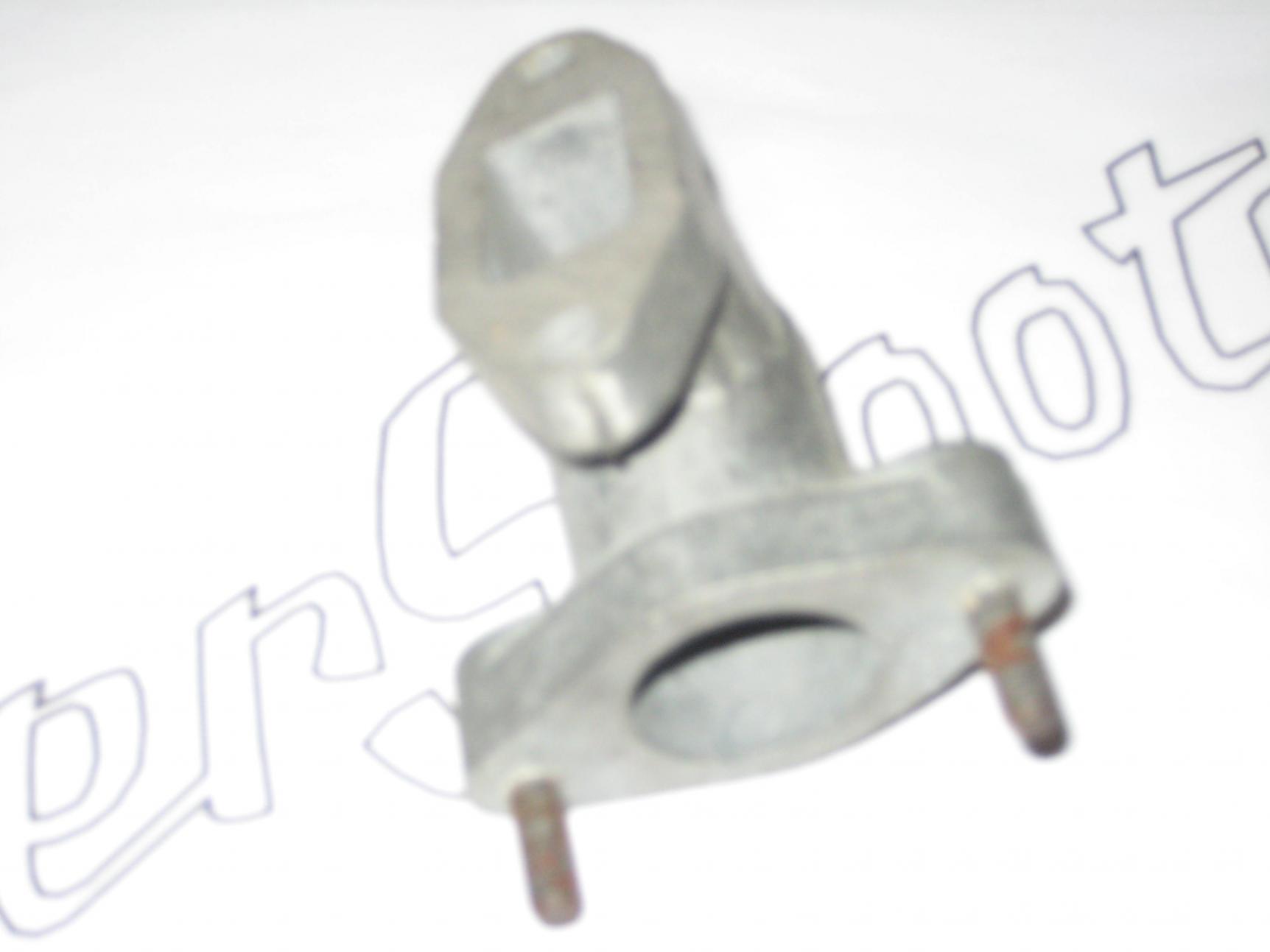

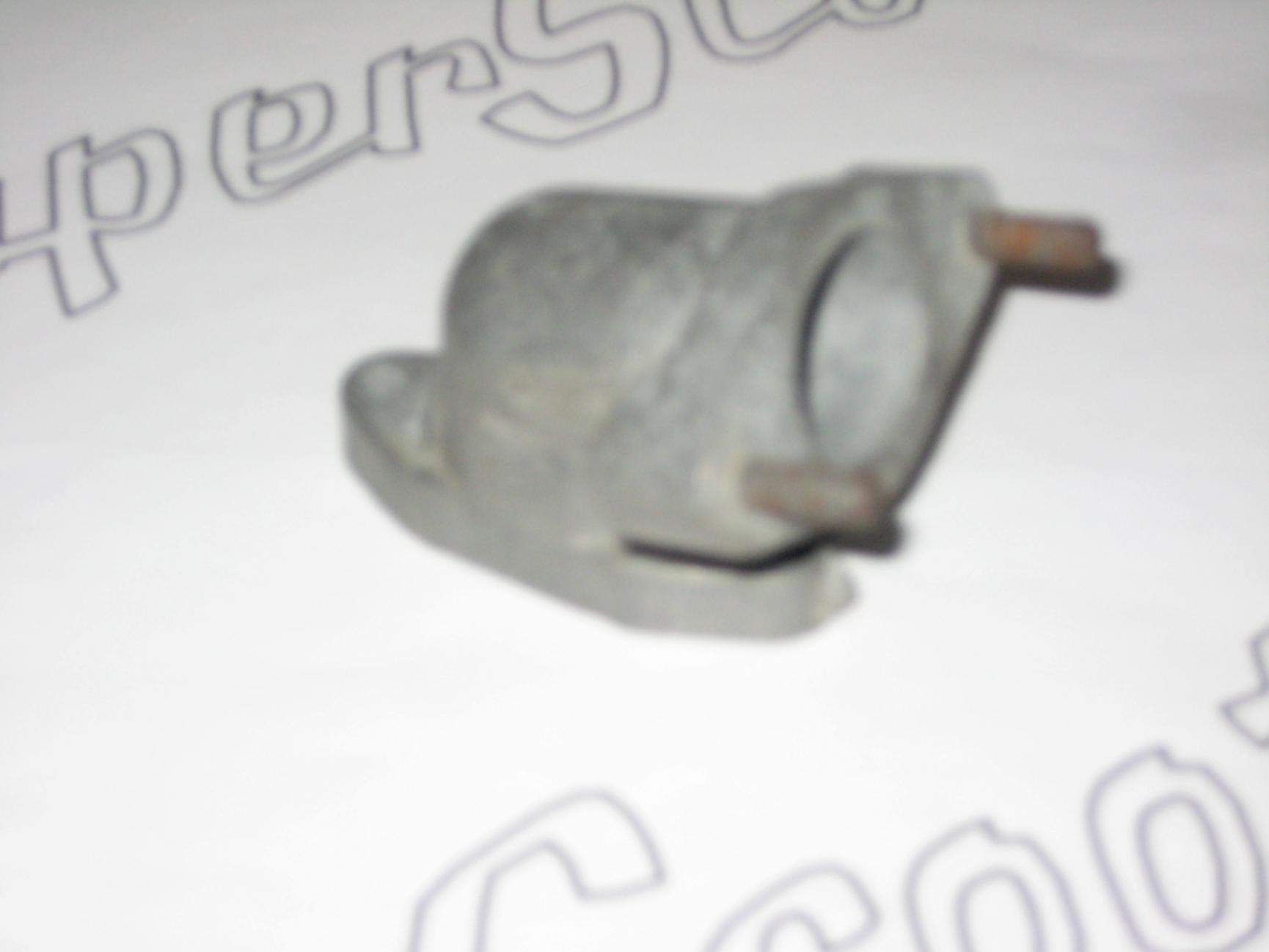

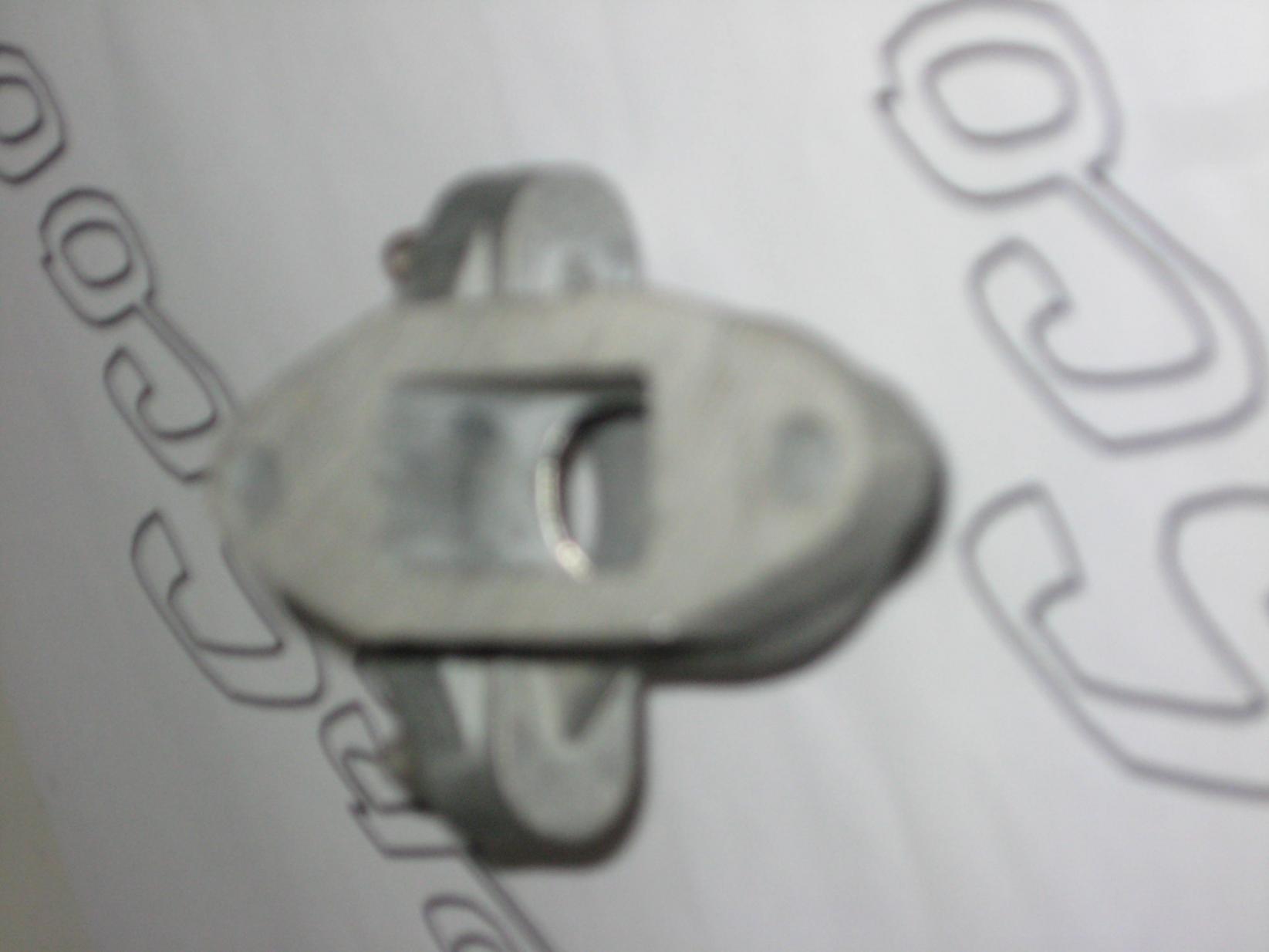

ieri, ero in magazzino a cercare dei collettori per SH 2/22 - DL150 ed altro materiale NOS per un cliente (lambretta) ...
mi scappa l'occhio e sullo scaffale vicino, ritrovo una decina di questi vecchi collettori CDC.
sembrerebbero quelli per lo scarico delle smool, ma mi lascia perplesso la parte da attaccare al cilindro, (quella senza prigionieri), dato che ha un foro a forma rettangolare sembrerebbe più un piccolo porta pacco lamellare .... ora, dato che è materiale recuperato ancora molti anni fa e le loro vecchie scatole sono sparite, non ricordo su che preparzione e/o modifica venivano usati?
qualcuno ne sa qualche cosa?

Si tratta della prima parte di collettore di aspirazione del 132 malossi piston ported; la parte rettangolare va al cilindro, mentre alla parte tonda va attaccato un altro pezzo di collettore in ferro. Se trovo la foto la posto.
