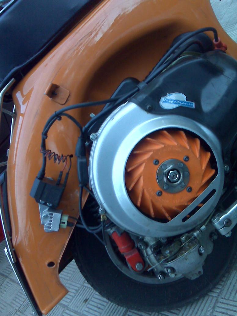

Finito oggi il montaggio, allego le prime 2 foto scattate al volo col cellulare.

IMG_0078.jpg.bd22e11487ec0ac9437978c3eb6
IMG_0080.jpg.dfaa2a752302e4b7f4fb5e1251b

ho già percorso 7/800 km col vespatronic, cambiando semplicemente le lampadine e nulla piu e fin'ora tutto bello e regolare.
Siccome però mi si staccavano i fili dal regolatore, che in quella posizione dove l'ho messo io tendevano a farlo, ho camminato per una settimana con questi fili staccati e a luci spente per cercare di non bruciare le lampadine.
Ieri ho leteralmente saldato i due fili al regolatore per evitare che si staccassero per sempre, ma ora non capisco perche mi da questo problema l'impianto:
lo stop non si accende piu, e la lampadina non è fulminata, mentre invece la luce anteriore fa poco e niente, una misera lucetta, sia da abbagliante che anabbagliante.....
ma che vuol dire quando fa cosi, o funziona o non funziona, come fa a funzionare poco?????
Problema trovato, se n'è andato il regolatore: evidentemente averci saldato i fili con lo stagno lo ha bruciato.
E questo è un problema, perche messo cosi i fili del regolatore tendono sempre a staccarsi...... devo ingegnarmi qualcosa!
