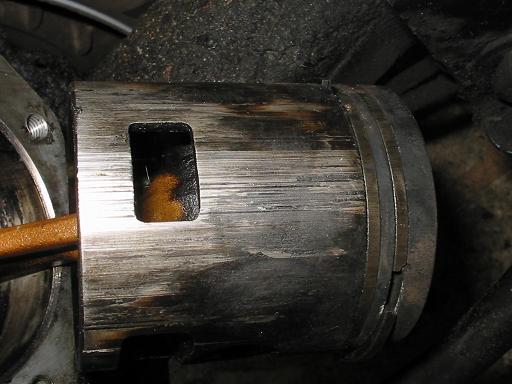

prendere una scaldata non è una cosa che si può fare un numero illimitato di volte, e solo perchè la Vespa riparte non vuol dire che non ci siano danni. Quindi, dovresti 1) aprire il gt per verificare lo stato del cilindro e del pistone 2) a prescindere da cosa trovi 3) capire perchè è successo. Quando ho preso una scaldata ho solo rallentato bruscamente, ma la Vespa andava, e c'ho girato ancora qualche giorno, dalla foto si vede che il pistone era massacrato ed avevo righe pure sul cilindro, però la vespa andava. Come detto, 99% si tratta della carburazione. Nel mio caso, dopo lunghe smadonne, ho scoperto di avere i getti del 125 (il mio è un 150).

pist_scald.jpg.b3aeae87a8e21059ddd01f4e0

nono, mi son fermato io, però la ruota non si è inchiodata, ha rallentato bruscamente. E non so come, però si accendeva ed andava, per la cronaca ho dovuto rettificare e mettere un pistone M2 da tanto era rigato il cilindro...

azz un pistone in quello stato e non ti sei nemmeno fermato... però non deve essere stato piacevole.
