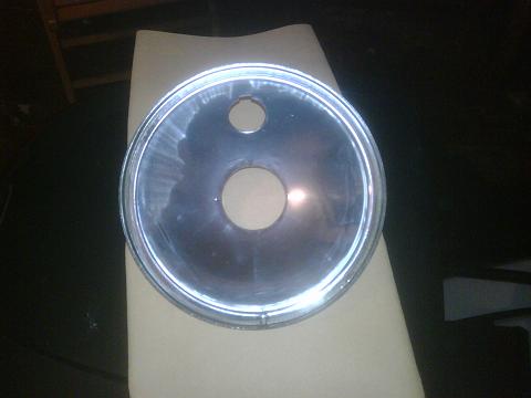

Gilead Inviato 23 Marzo 2010 Segnala Inviato 23 Marzo 2010 Salve, volevo sapere se c'è un modo per ripristinare la superficie riflettente della parabola interna del faro. Ho una vespa del '73 ed il faro (una volta smontato completamente) presenta delle vistose macchie scure dove la superficie riflettente si è deteriorata a causa di ruggine od altro. Ho provato a portarlo dal cromatore, ma mi ha detto che (a parte la spesa di 40 euro) non era con una cromatura che si sarebbe ripristinata la superficie a specchio. Suggerimenti? Saluti Cita

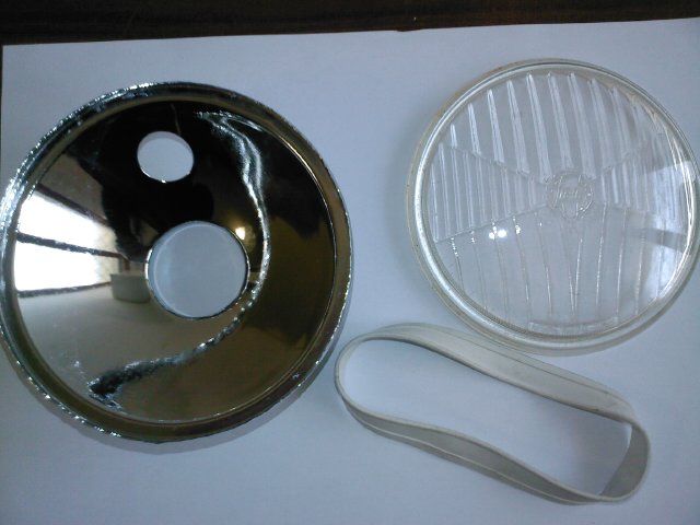

Mike66 Inviato 27 Marzo 2010 Segnala Inviato 27 Marzo 2010 Ho fatto cromare dei pezzi................ho aggiunto anche 2 parabole (VNA e VBB) rovinate, il risultato è stato soddisfacente. Per la spesa non so dirti perche ha fatto un forfait ma la richiesta di 40 euro mi sembra un pò altina.... ecco il risultato......... Cita
kiwi76 Inviato 29 Marzo 2010 Segnala Inviato 29 Marzo 2010 Ho fatto cromare dei pezzi................ho aggiunto anche 2 parabole (VNA e VBB) rovinate, il risultato è stato soddisfacente. Per la spesa non so dirti perche ha fatto un forfait ma la richiesta di 40 euro mi sembra un pò altina....ecco il risultato......... Più che soddisfacente...direi...io non l'ho mai fatto ma visto i tuoi risultati andrò di cromo.... Anche perchè come dice gilead....le parabole rifatte sono al 99% bosatta uno o due fori a piacere ma con portalampada in plastica orribile...le ho usate più di una volta......le parabole alle quali puoi riadattare il portalampade in bachelite ci saranno anche ma io non le ho mai viste..... Cita

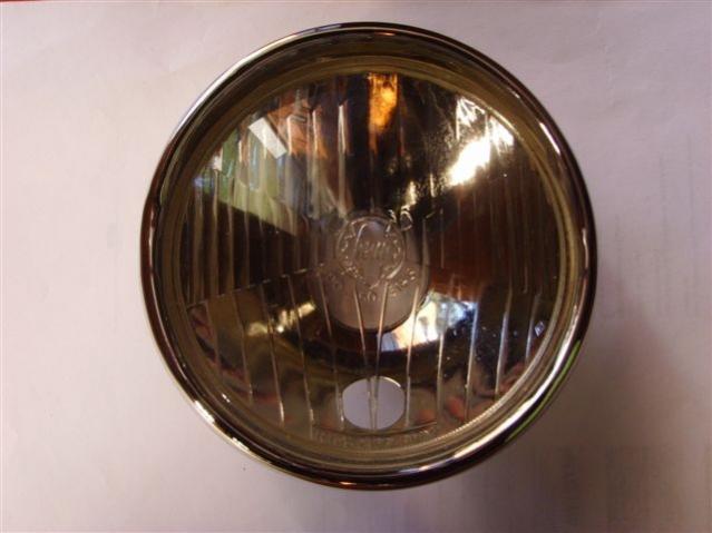

Mike66 Inviato 30 Marzo 2010 Segnala Inviato 30 Marzo 2010 Più che soddisfacente...direi...io non l'ho mai fatto ma visto i tuoi risultati andrò di cromo....Anche perchè come dice gilead....le parabole rifatte sono al 99% bosatta uno o due fori a piacere ma con portalampada in plastica orribile...le ho usate più di una volta......le parabole alle quali puoi riadattare il portalampade in bachelite ci saranno anche ma io non le ho mai viste..... Nella mia V14T ho dovuto ripiegare su un'adattabile con attacco in plastica............._tristse devo darvi ragione...fanno pietà....spero solo di rimediarne una prima o poi....... Ecco un'altra foto del faro VBB assemblato, unica pecca è la parte dietro della parabola che viene cromata ....ma una volta montato il faro.............chissenefrega !!!! Cita

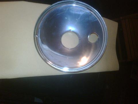

Gilead Inviato 6 Aprile 2010 Autore Segnala Inviato 6 Aprile 2010 Salve, ho specchiato la parabola internamente con la vernice "Cromatura". Ho visto che invece di spruzzarla direttamente rendeva meglio una nebulizzazione di "rimbalzo" spruzzando a fianco in modo che le goccioline di maggior diametro non vanno a finire sulla parabola ma solo quelle più piccole (ovvamente si spreca molta più vernice). Purtroppo non ho la foto prima del trattamento ma vi allego la foto "dopo". Il risultato mi sembra accettabile. grazie a tutti dei consigli. Cita
Mike66 Inviato 6 Aprile 2010 Segnala Inviato 6 Aprile 2010 Dalle foto la verniciatura mi sembra sia accettabile, forse rispetto ad una cromatura risulta meno "specchiata" e questo "forse" va ad influire sul raggio luminoso.......... Cita
orcad83 Inviato 6 Aprile 2010 Segnala Inviato 6 Aprile 2010 Io non vorrei che con il calore della lampada ti si sciolga la vernice! Cita
