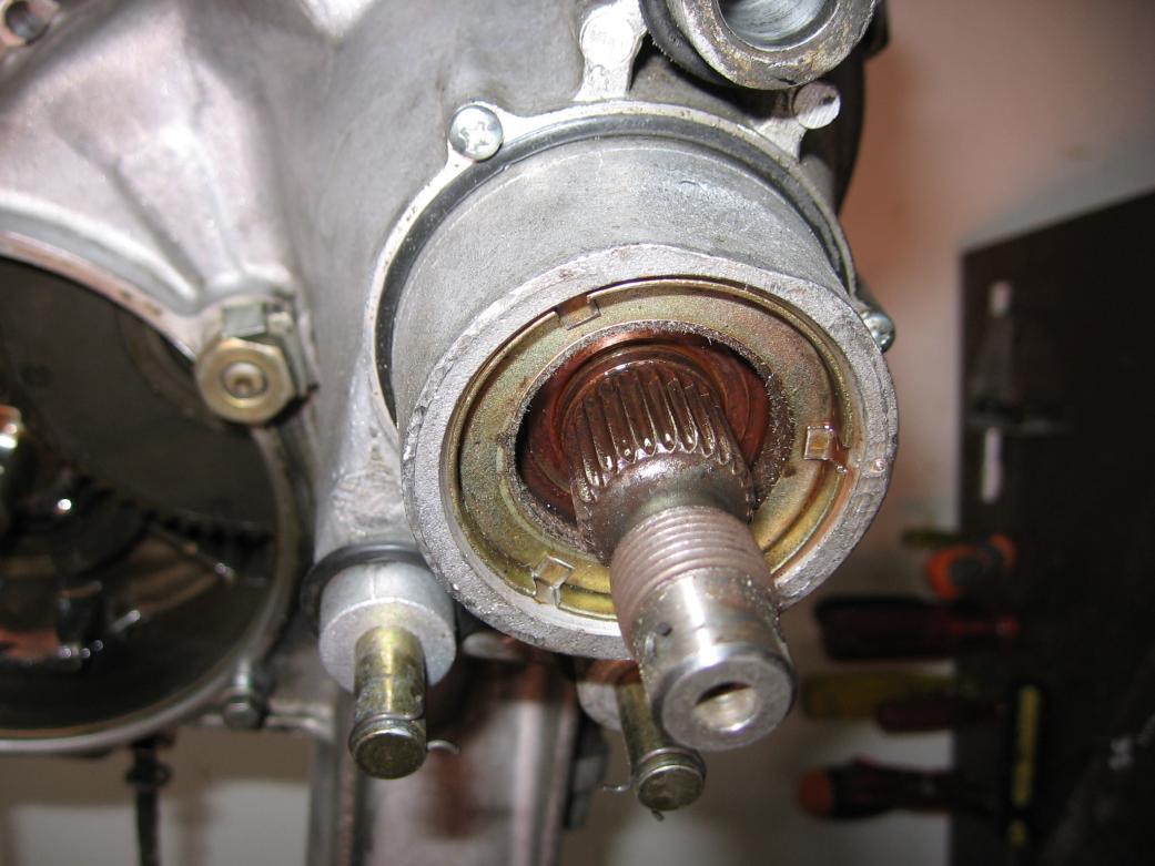

Ciao a tutti, mi ritrovo nella condizione della foto: il secondario non vuole uscire di 1 mm. Neanche con martello in ferro (e spessore in legno esce), non ne parliamo con quello in gomma.
Qualcuno sa dirmi come fare?

Gli ingranaggi del cambio li hai già tolti? se non lo hai fatto prova a toglierli......
si prova a toglierli, che a volte si incastrano un po con quelli della primaria...
Prima metti il dado, si sa mai che sbagli mira e spani tutto.....
Poi prova a martellare muovendo un po l'albero da dietro...di solito piano piano si sfila.
Cerca di martellare " a pieno impatto" e non di spigolo
Attenzione ho letto da qlc parte che non conviene martellare proprio sull' albero, mi spiego, sulla faccia che subito dopo ha i fori per la coppiglia.
Un cacciaspine ad hoc inserito nel buco frontale e che poggi sul "pieno" di quell' albero ed allora giù di martello......
mia esperienza personale: riflettere ed ascoltare moooooooolti pareri prima del martellaccio,anche se le volte sembra la 1 soluzione.....fretta cattiva consigliera....
  • 11 mesi dopo...
we mamma mia il mio identico problema......e guarda caso proprio di oggi.
Mi armo subito di un punteruolo e giu di martello spero di risolvere anche io cosi!!! altrimenti sono bloccato
