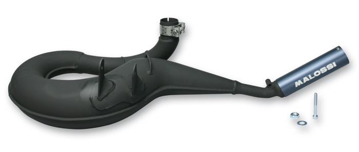

per l'espansione che ne dite di questa
MARMITTA Malossi Power Exhaust :: VESPA PX 125 :: MalossiStore
grazie ancora
Ahi ahi ahi!!! _scul_
Se non fai i lavori, il 28 di carburatore non serve a niente e il cilindro va la metà. Ne consegue che il pignone da 22 ti risulterà troppo lungo perchè non avrai abbastanza potenza. Stessa cosa per la marmitta: montandola su motore senza lavori sono soldi buttati.
Mi dispiace.
Se proprio non hai intenzione di lavorare i carter, monta solo il cilindro e basta. Il carburatore e i rapporti lasciali originale. Al massimo ci puoi mettere un'espansione economica tipo la Simonini ( la Malossi che hai detto tu è troppo cara per quello che dà ) che qualche giro in più riesce a dartelo.
