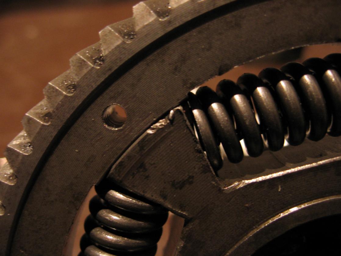

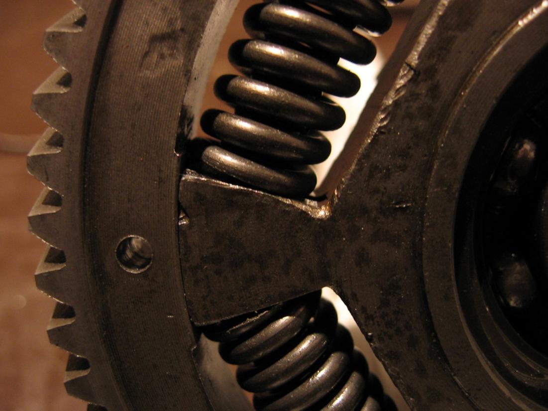

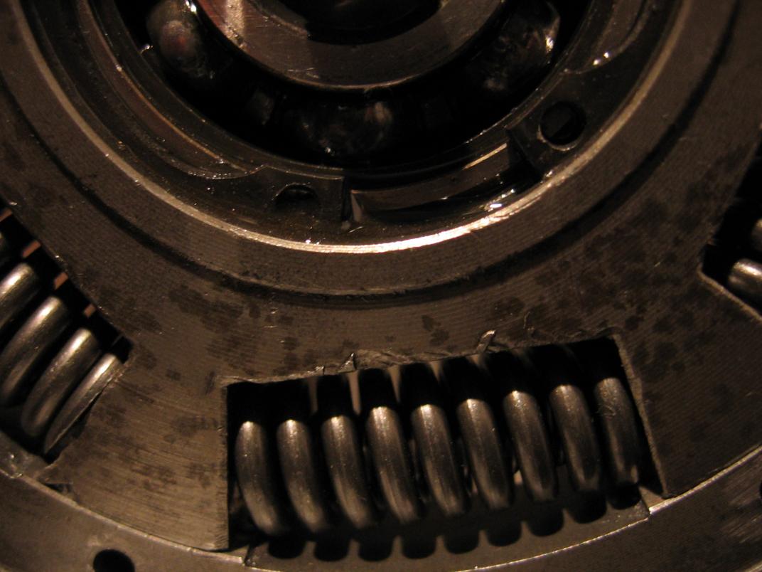

Ciao, smontando la primaria mi son trovato di fronte a questo: sbeccature e sbavature. Il tutto in soli 30.000 km.
Inoltre, ho tentato di smontare l'alberino del preselettore, quello che avvita la crocera in pratica, ma senza dremel non ci sarei riuscito. Infatti presentava delle sbavature sull'angolo lato crocera che solo col dremel sono riuscito a smussare per poterlo sfilare dalla sede del secondario.
Le tolleranze degli ingranaggi montati sul secondario sono nella norma.
Lunedì ritiro dalla rettifica il secondario, gli ho dato una controllata.
Per me qualcosa non gira in asse.
Secondo voi?

mah..secondo me hai macinato qualcosa la dentro...mi riferisco solo alla prima foto...questa primaria da che vespa viene?anno, modello?
l'e altre sbavature nelle sedi delle molle sono normali e/o cmq non c'e da preoccupersi perke non influiscono in nessun modo......
