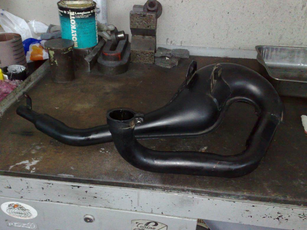

Dopo aver montato l'elaborazione polini 208,raccordato i travasi,allargato lo scarico,portato il getto max a 125,lavorato la testa,ho deciso di montare un bel marmittozzo x far rendere
a dovere la vespa.Per caso da un vecchio meccanico mio amico ho recuperato una marmitta

intanto vi posto le foto dello scarico che ne pensate???

mah questeespansioni anni 80 saranno testimoni di un epoca ma rendono ochino rispetto a quelle recenti e fanno un sacco di rumore...i controlli di oggi non sono quelli di allora,poi tra frulloni e frullini sileziosissimi le nostre belle vespe sembrano jet al decollo gia con un padellino sito...poi se uno sta in campagna ok ma io abito in centro e passo davanti a scuole presenziate dai vigili sicche' la simonini e a prendere nuffa a mo di salame nel box...
spetta...
a me piacciono queste marmitte e ne ho una simile (che tra l'altro monta male sul motore),ma se fai per le prestazioni sei davvero fuori strada.
come minimo,per avere sempre una cosa che fà quasi solo rumore,metti una simonini.
se vuo le prestazioni,minimo minimo una sterling che è la copia della JL-SIP e costa il giusto.
poi ci sono altre mille espansioni vere per le nostre vespine..
dato il carattere del polini 208, io ci vedrei bene la SIP,la Scorpion o la Right Hand.
se vuoi solo un pò di allungo in più,modifica il padellino che dà ottimi risultati.
io ho provato la polini che è la un pò la figlia di tutte le finte-espansioni anni 80,una tipo simonini e l'ho rivendute tutte. uso il padellino smanettato e và benone.
quando voglio le prestazioni stacco dal muro la SIP perofmance e tolgo il padellino..
se lo fai per l'estetica,come non detto!
