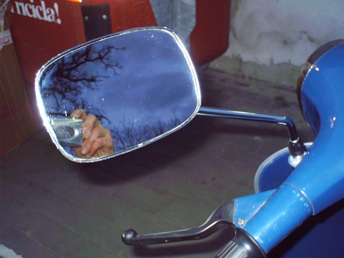

Ciao a tutti, vorrei un consiglio: dallo specchietto che potete vedere nelle foto, proviene un fastidioso rumorino, più precisamente è il vetrino che vibra, perchè se lo tengo fermo con la mano non si sente più niente. Pensavo di usare un pò di silicone o qualcosa del genere, cercando di mettercene il meno possibile nella fessura intorno al vetro, sperndo di fare un lavoro decente.
Che ne dite? Qualcuno ha mai avuto un problema simile?
Ciao e grazie

Ho provato con delle guarnizioni di carta tra la staffa ed il manubrio, ma purtroppo non ha funzionato, anzi...
Ora proverò con un pò di silicone o simile intorno al vetro dello specchietto, visto che è da lì che proviene il rumore.

la carta non smorza le vibrazioni ci vuole qualcosa di gomma
...TOGLILO!!!
e risolvi il problema alla radice...._smile_... i miei NON VIBRANO ..NESSUNO..e ho risolto come ti ho scritto sopra_smile__smile_
..oppure metti gomma sotto la staffa, pero...TI VIBRERA SEMPRE..perche e' L'ASTA TROPPO LUNGA che fa vibrare il tutto.

Oggi ho capito cos'è quella vibrazione...E' uno dei fermi delle viti del vetro che si è allentato, le viti si vedono nella seconda foto che ho postato, oggi ho provato e riprovato, ma è impossibile infilare di nuovo la vite dentro il fermo (che sbatte allegramente dentro lo specchietto) sono riuscito solo a svitare anche l'altra, quindi praticamente lo specchietto è inutilizzabile!!! Penso che l'unico sistema sia togliere il vetro, io non ci provo neanche altrimenti faccio altri danni, martedì mi toccherà andare dal carrozziere...
Grazie comunque a tutti
