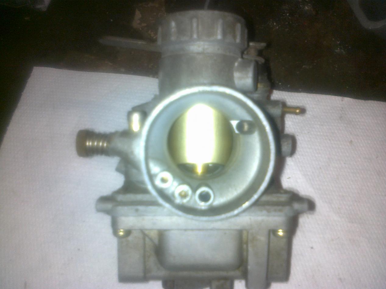

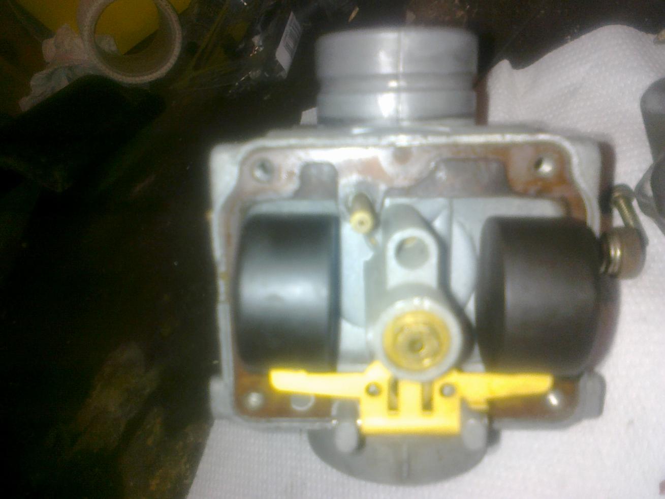

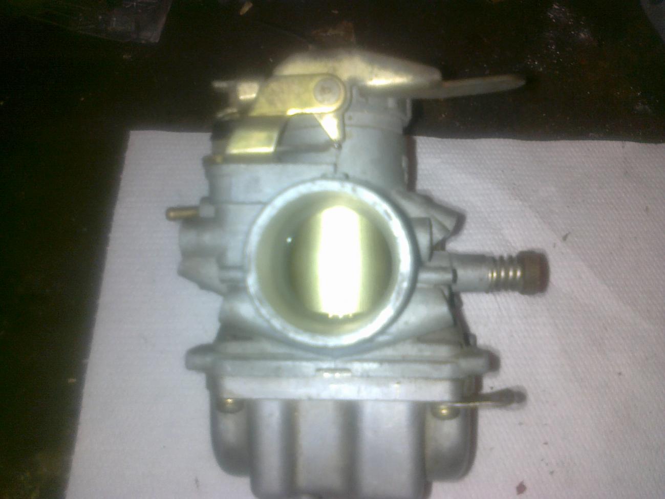

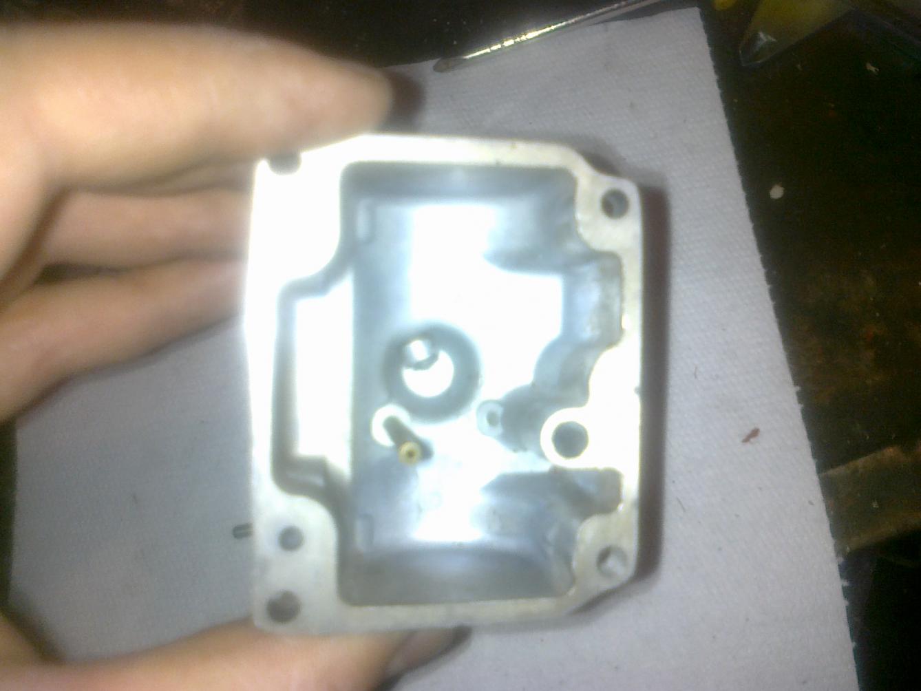

Ciao nella mia rimessa, dimenticato da anni ho trovato questo vecchio carburatore. So che molti anni prima era stato montato sotto una vespa però prima di montarlo vorrei chiedervi se potrebbe andare. Si tratta di un 28 mikuni di non so quale mezzo. Come collettore ho un polini a pacco lamellare (senza quest'ultimo in quanto è stato perso) che calza a meraviglia. La mia configurazione è:
102 dr come da fabbrica
rapporti 22/63
marmitta polini a serpentone
albero anticipato dr (la marca nn me la ricordo con precisione ma credo sia quella)
carter allargati
frizione rinforzata
Che dite, ci perdo tempo a montarlo o è troppo per la mia configurazione?
Scusate per le tante foto ma cosi rendo meglio l'idea

montalo montalo!
e per l'ennesima volta un collettore lamellare per farlo funzionare e rendere và limata via la valvola, altrimenti serve solo a limitare ancora di più le prestazioni!
metti un collettore tradizionale, o meglio, fatti un collettore tradizionale da 28 e monta quel mikuni 28, anche se è grnadicello, il motore lo tiene senza problemi, e le prestazioni rispetto al 19 merda si sentiranno molto. negli ultimi giorni ho scoperto quanto può essere una merdina il 19....
Dici?? lo spero proprio!
Ma se ci metto il collettore polini ke ho in foto senza lamelle va bene lo stesso. Ho provato gia a infilargli il collettore dentro e sembra fatto apposta. Il problema sarebbe serrarlo in quanto quel carburatore non ha gli spacchi per stringersi. E poi mi spaventa la carburazione. Io me ne intendo abbastanza di carburatori tipo 19 ma questo ha la valvola con lo spillo regolabile.. nn saprei come cominciare di getti. Tra l'altro so ke i mikuni hanno tarature diverse rispetto al dell'orto. è vero?
Ok credo proprio ke un tentativo lo farò, tanto non mi costa nulla, al massimo rimonto tutto come prima. Cmq ne approfitto per chiedere un consiglio.. Secondo voi cambianto carburatore devo variare l'anticipo? ora tengo quello originale di fabbrica da 17 credo...boo. Secondo voi con le mie impostazioni va bene l'anticipo? col 24 invece che consigliate?
l'anticipo tieni lo stesso a 17┬░
