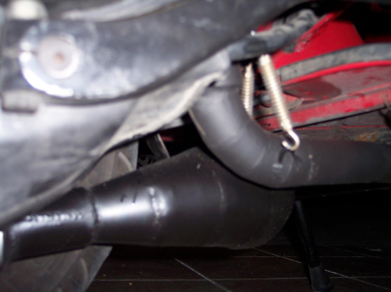

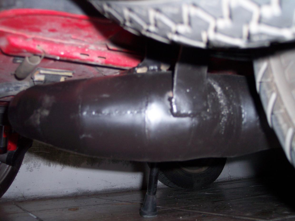

Oggi ho fatto fare ad un meccanico specializzato sulle marmitte, una marmitta artigianale al mio T5. Ho chiesto al tipo di farmi avere più tiro ai bassi (ed il risultato l'ho ottenuto). Ho visto anche dal display dei giri però, che ho perso 6/700 giri in confronto a prima che montavo una padella sito. Volevo chiedervi, se dovessi montare un carburatore più grosso (in quanto adesso ho su l'originale) posso recuperare ancora qualche cosa ????

Avete pienamente ragione, però non pensavo di perdere così tanti giri in alto, e poi quando sono in 4°piena, sembra che il motore chieda ancora qualcosa in più. Adesso proverò con un carburatore più grosso, altrimenti va bene così lo stesso.
Prima montavo una sito (per intenderci quella a padellino) e raggiungeva gli 8.600 giri. Adesso arriva a quota 7.700-7.800 e si ferma, ma il motore a quel regime sembra che chieda qualcosa ancora, si comporta un pò come un limitatore.
Ma oltre la marmitta è tutto originale?? Se si, non ha senso che cambi il carburatore, aumenteresti solo i consumi in pratica. In caso dovresti fare i lavori di raccordo etc

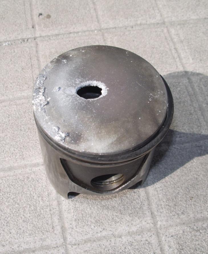

Questa è il pistone che ho smontato ieri. Ma sentite un pò la sorpresa che mi sono trovato nel smontare il T5:
- Pistone polini da 150.
- cilindro di marca non identificata retificato all'inverosimile.
- testa cilindro di un T5 quindi 125.
- retifica probabilmente fatta senza tolleranza.
Quel gran testa di caz.. che mi ha venduto il mezzo un pò di tempo fa, ha fatto un pastrocco a dir poco abominevole. Daccordo, colpa mia che non ho smontato subito il tutto e controllato, ma si può fare di queste cose ??????
E non so ancora come ho fatto ad andare e tornare dall'Austria.
Ora, butto tutta la pastroccata nel bidone e piazzo su un kit 177 polini con carburatore 28 nuovi, Permettetemi la parola CAZZO!!!!

la testa rimane quella originale 125.. andrebbe portata a 61 per fare un bel lavoro ma non è mecessario.
Il kit è polini.. se gurdi bene non è marchiato...
cmq non avevi solo la carburaz a mignotte ma pure l'amticipo o al candela sbagliata ( ci va una 8 )
PS: se vuoi vendere il cilindro grippato mi servirebbe per un esperimento
