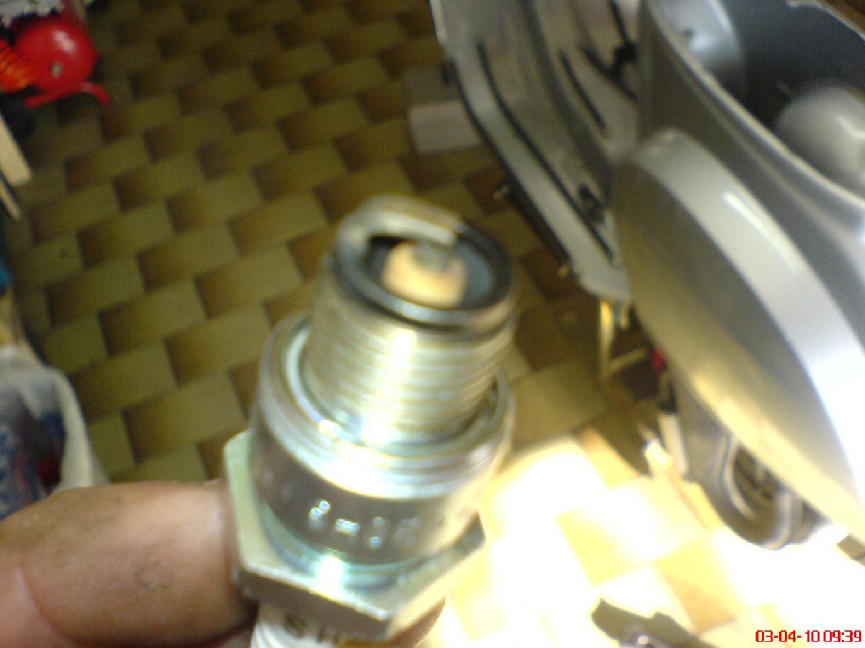

4)verificato colore candela non appena rimessa in moto (al 1°colpo) e sembrerebbe nocciola. Di questo però chiedo un vs. parere:
A questo punto voi che consigli avete? A me viene in mente solamente il paraolio lato frizione anche se ho provato a testarli tutti con la prova della vite olio
DSC07818.jpg.16fbdfb5141d1971c99686b9e2f
l'avevo pensato anch'io ma la scarterei come opzione perchè ho aperto e richiuso tutto nuovamente con cura mettendo anche delle nuove guarnizioni. C'è da dire però una cosa: il possessore di questa vespa l'avrà grippata sicuramente 3-4 volte perchè il cilindro e il pistone erano piuttosto segnati...
ti resta da controllare il collettore di aspirazione, bocchettone, eventuali crepe nel carburatore, collettore di scarico che sfiata, paraolio lato volano.
A dire il vero la prova che hai fatto tu per il paraolio frizione è invalida: aprendo la vite del carico olio non succederà mai che la vespa acceleri...questo perchè i carter sono forniti di uno sfiato e l'aria, la potrebbe prender da li. Piuttosto dovresti vedere la viscosità dell'olio e dall'odore: se vedi defluire un olio molto fluido e se annusandolo puzza di benzina allora è il paraolio lato frizione.
