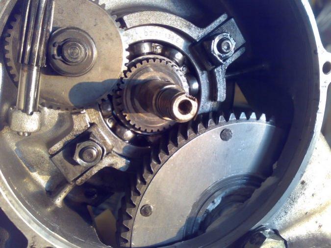

Salve ragazzi , mi sn accorto che montando la primaria Polini sul mio motore vnl3m del p125x , questa mi struscia sul cuscinetto dell'albero motore , anche se ho il seeger inserito.
Ho notato che c'è poco spazio perchè la primaria polini è più spessa di quella 22/67 che avevo prima.Il mio meccanico mi ha detto che il cuscinetto si sposta per assestamento dell'albero motore , tutto questo avviene perche dopo il seeger dovrebbe esserci in origine un labbro che nn fa andare oltre il cuscinetto ma negli anni si è rovinato.Come fare affinchè il cuscinetto nn si sposti e rimanga distante dalla primaria?
Qualcuno ha avuto lo stesso mio problema ? come avete risolto?
grazie in anticipo

ciao, no, non è una modifica, il fermo del cuscinetto è fatto così sui PX con miscelatore perchè se ci fosse il seeger tradizionale andrebbe a sbattere contro l'ingranaggio del mix che si accoppia all'alberino. In questa foto è tutto regolare.
2 cose:
1 non è vero che la primaria polini sia più spessa dell'originale piaggio da 22, è esattamente identica.
2 il cuscinetto non si sposta per nessun tipo di assestamento, deve rimanere fermo lì tra i 2 seeger e basta. Si sposta perchè da te non c'è più il seeger dal lato frizione (te lo dico perchè è successo anche a me e il cuscinetto si spostava verso l'esterno, quando ho aperto il motore ho constatato che l'albero strisciava addirittura nella parete interna della camera di manovella!)
ti serve questo per ripristinare il tutto:
Securing ring clutch bearing SERIE PRO PX80-200
questo segeer è fatto apposta da montare sui carter dove si è rotto lo scasso dell'alloggiamento del seeger originale.
il seeger ha 2 fori ai lati, posiziona il seeger nel suo alloggio, segna con un pennarello, attraverso i 2 fori, dove fare i buchi sul carter e poi togli il seeger. Fora con una punta da 6mm per la profondità di circa 1 cm, poi filetta i 2 fori con un maschio da 7mm, avvita nei fori una barra filettata da 7mm, e fai in modo che fuoriesca di 8mm (metti del frenafiletti). Infila il seeger nelle 2 barre filettate e serra bene con 2 dadi (usa sempre frena filetti). Così dovresti risolvere il problema...

Un lavoro piuttosto bruttino..... dovevi fare la foto prima di mettere quella pasta e sia prima che dovo aver ribattuto il cuscino. Inoltre, povera quella filettatura!
Sarà che a me piace lavorare quasi come in cardiochirurgia, forse son troppo precisino io.
Mi sembra di scorgere comunque il seeger sotto la colata di cemento, quindi le "unghie" del carter ci sono e lo tengono su.
Vedo che ilcarter ha la predisposizione per il mix, non è che hai coperto anche i 2 fori che ti servivano?

il seeger c'è ed anche la sede , ma forse sarà un pò consumato
Se intendi i fori per i due fermi del cuscinetto ...quelli nn ci sono
io la vedo dura per il bicomponente reggere in quel punto..
hai questo giusto?
potresti fare i fori,filettare e montare questo:
che trovi anche come ricambio originale a pochi euro.
se poi il seeger che hai sta in sede perfettamente,puoi risolvere anche mettendo dei rasamenti dentro la sede cuscinetto tra seeger e cuscinetto.
DRT li produce per le small e immagino anche per i px. per le small ti manda un kit di un pò di spessori in modo da usare quello che ti ci và più preciso.
il tutto se come dicevo il seeger stà in sede,altrimenti metti quel "coso" diferro come i motori px ultimo tipo.
ah, dato che si và verso l'estate,il miglior periodo per usare la vespa,togli il bicomponente e risolvi definitivamente il problema...
Muble... allora il problema è sulla primaria e non nella zona cuscinetto, a prescindere che il cuscino dell'albero dovrebbe restarsene nel breve sulla sua sede anche senza seeger (infatti non lo si monta in battuta del seeger stesso, è piu una sicurezza "di fondo corsa").
Leggo che hai gia smontato il cuscino della primaria e rimesso con il frenafiletti (o lo hai messo solo sul bordo?)
Domandone:
La primaria striscia con i denti degl ingranaggi o con i ribattini?
Sicuro di averma montata correttamente? Non è che ha un verso e dall'altro verso i denti sono inclinati e non toccano? Dalle foto non vedo bene.
Dici che la corona è ovalizzata, ma nel senso della rotazione o è disassata?
Non è che hai sfondato con l'asse dela primaria dala parte del volano? Se lo smonti, sporge?
bah...nn so che dire....se la primaria fosse ovalizzata dovrebbe grattare slo una parte della corona....e quindi sentiresti il rumore che si alterna...

Credo che la primaria tocchi solo in parte sul cuscinetto dell'albero perchè abbiamo notato che la primaria girando si avvicina in un solo punto , per questo abbiamo pensato che sia ovalizzata .Anche a vista d'occhio facendo girare l'albero della ruota sempre che sia leggermente ovale.
Per quanto riguarda dove esattamente tocca , credo che tocchi sugli ingranaggio , perchè se toccasse sui ribattini già sarebbero rotti credo.
