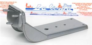

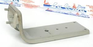

Niente da fare ragazzi...una volta rotto il porta ruota non c'è saldatura che tenga...ora ne sto cercando uno da non spendere molto...
Ho trovato questo ma non è il modello che ho comprato da Pascoli 4 anni fà a 65€....
Questo costa 17,50€...che ne dite?
Aspetto un vostro parere prima di procedere con l'acquisto ;-)
