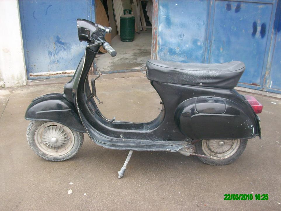

La prossima settimana dovrei incominciare a restaurare la mia vespa con un meccanico che mi ha fatto un preventivo simbolico...
Io mi sono già messo d'accordo con lui di vederci la prima volta, smontarla insieme e tirare fuori i pezzi che bisogna cambiare e aggiustare per poter sapere un preventivo più preciso...
Quindi visto che non ho nulla da fare per una settimana, volevo cercare di fare un elenco mio di excell dove metto l'elenco del materiale più impossibile e immaginabile che potrei nella sfiga più totale cambiare...
L'elenco funge sopratutto per arrivare li con un elenco dei possibili pezzi con prezzi, marche e dove potrei comprarli...
Se mi riuscite ad aiutare vorrei sapere soltanto che pezzi devo scrivere nell'elenco (perchè i prezzi e dove li compro li cerco io)...
un altra cosa...visto che tra poco avrò lo sconto del 20% sul punto vendita online officina tonazzo vorrei sapere se i pezzi che potrei cercare li trovo li...
fatemi sapere...grazie mille...ciao ciao

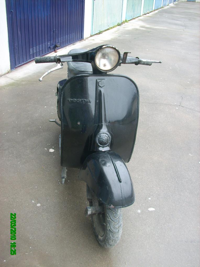

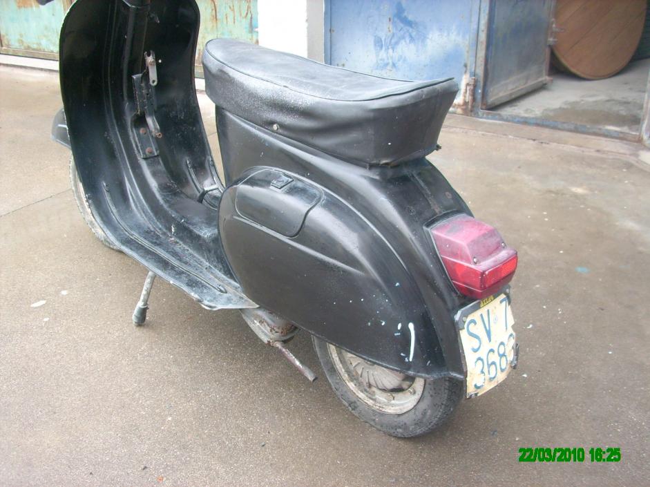

Esteticamente direi:
fanale + cornice
scritte
listelli pedana
cornice scudo
impianto elettrico completo

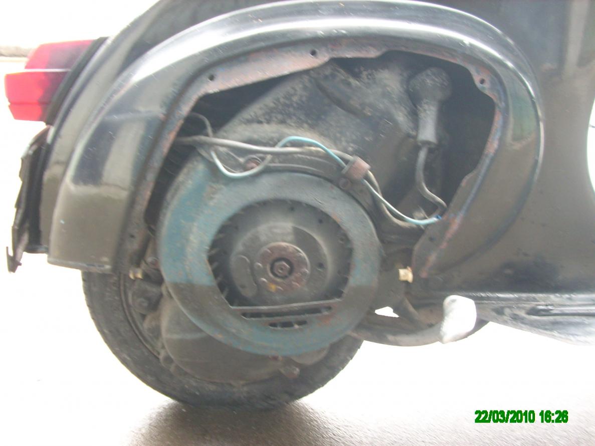

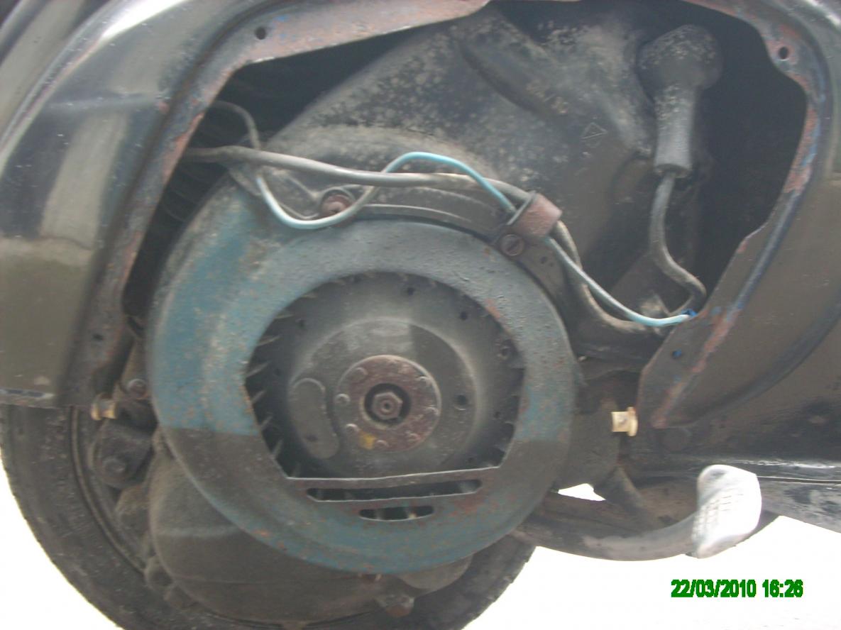

revisione gruppo accensione e statore
Sella.
E poi una revisionata completa al motore + ammortizzatori nuovi + ganasce nuove
Per il resto come selettori, crociere, cucinetti forcella, ecc... si decide in base a ciò che trovi.
