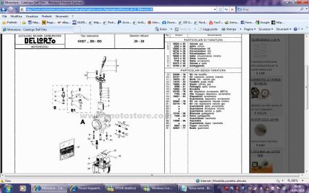

kfearPX Inviato 13 Aprile 2010 Autore Segnala Inviato 13 Aprile 2010 Scusa, correggimi se sbaglio: Come puoi vedere su motostore i polverizzatori della serie aq non sono nell'elenco dei polverizzatori per vhst28bs...anche perchè ho notato che il polverizzatore per phbh è diverso da quello per vhst! Ma hai detto quello perchè lo monti anche tu? ti posto anche il link dove puoi vedere tutti i codici dei ricambi dell'orto su motostore Motostore - Catalogo Dell'Orto &Itemid=26 Cita
kfearPX Inviato 13 Aprile 2010 Autore Segnala Inviato 13 Aprile 2010 Secondo te il polverizzatore aq sarà questo? : Motostore - POLVERIZZATORE 262 no perchè stranamente gli altri polverizzatori includono la sigla, invece in questo è indicata solo la dimensione....bhà! Cita

AlePx Inviato 15 Aprile 2010 Segnala Inviato 15 Aprile 2010 scusa ma come faccio a saperlo io?? chiama il negozio e chiedi a lui. io monto la serie aq ma ci sono dei modelli che non possono montarlo perchè la filettatura è diversa. dipende dalla taratura con la quale è uscito il carb Cita
