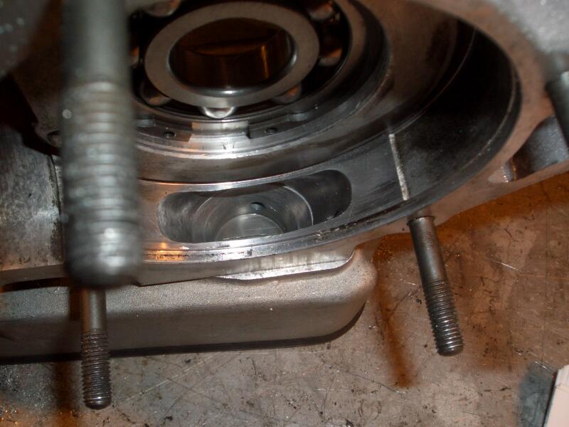

Ti posto un esempio con 24 Si
CIMG4438.jpg.5b6c953803c241ed33409e54528
Ragazzo .... io quest'anno vado per i 54 quindi .....
Ok !! Non parlero' mai piu' di eta' !! E mai piu' mi permettero' di dare limiti temporali ad una passione !!!
Grazie, uferrari, per il bell'esempio.......non solo del lavoro sulla valvola !!! A presto !! Ciao.
tanto per avere un idea, ricordi che misura ha la quota che indico in foto (lato della valvola verso ammortizzatore)
grazie
Ahimè non me la sono segnata, ma ti posso dire la fase che è di 120°di anticipo all'apertura, considerando che ho ulteriormente alesato l'albero anticipato Mazzucchelli di 2 mm sul bottone di biella.
