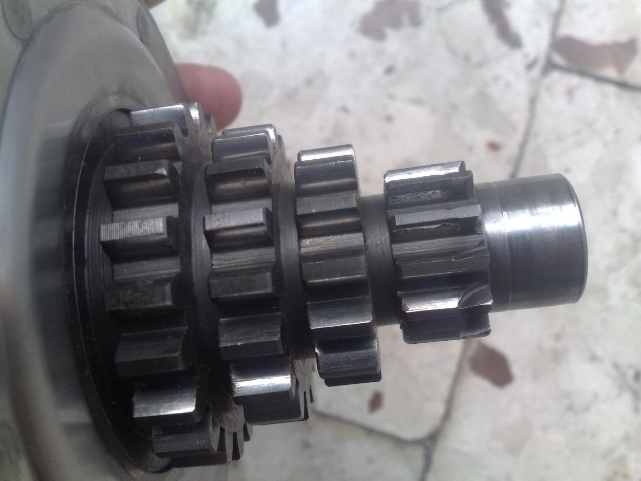

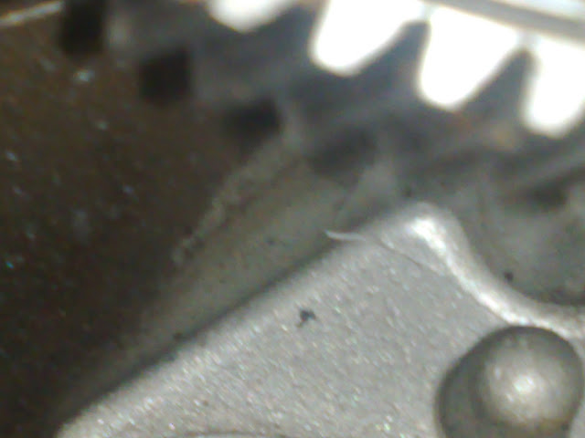

salve a tutti, volevo sapere se il multiplo del my è uguale a quello delle vespe px 125 vecchie, e se sono uguali ai 200, cambia solo la campana?
il mio forse dovro cambiarlo perchè sembra tarlato nell'ingranaggio della prima, subito dopo i denti dove attacca l'ingranaggio messa in moto, è mai capitato a qualcuno?
sembra come se fosse consumato il cromo superiore e si vede il metallo poroso che c'è sotto...
cosa mi consigliate di fare?
se unso olio buono(quale)? posso lasciarlo o devo cambiare il multiplo??

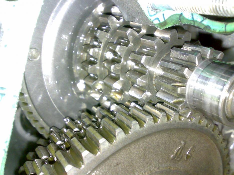

Cmq è finita così:
Carter rotti, con primario ancora montato, si vedono i denti rotti della quarta
carter saldati, pronti per andare dal torniere
carter torniti e rifiniti, pronti per il rimontaggio
Non mi chiedete come vanno; ancora non li ho rimontati, a quasi due anni dalla riparazione, e anzi, adesso che ci penso, forse è anche il caso di farmi ridare alcuni pezzi di questo motore che ho prestato a Natale e che ancora non tornano, in modo che -quando vorrò- potrò rimontarlo senza andare alla ricerca dei miei pezzi.

Cmq bel lavoro sui carter !!! Io preso dallo sconforto li avrei buttati, ma tu sei stato più saggio !! Sembrano i carter di franckestein, con quella saldatura che li attraversa...
Buttarli? Ma no, anche rotti li avrei tenuti, per prendere misure e far prove vanno sembre bene, al limite mi ci facevo un "sezionato" per vedere come girano le cose dentro il motore ... ancora ne avevano di storia quei carter lì. E speriamo ne abbiano ancora. _bellavita

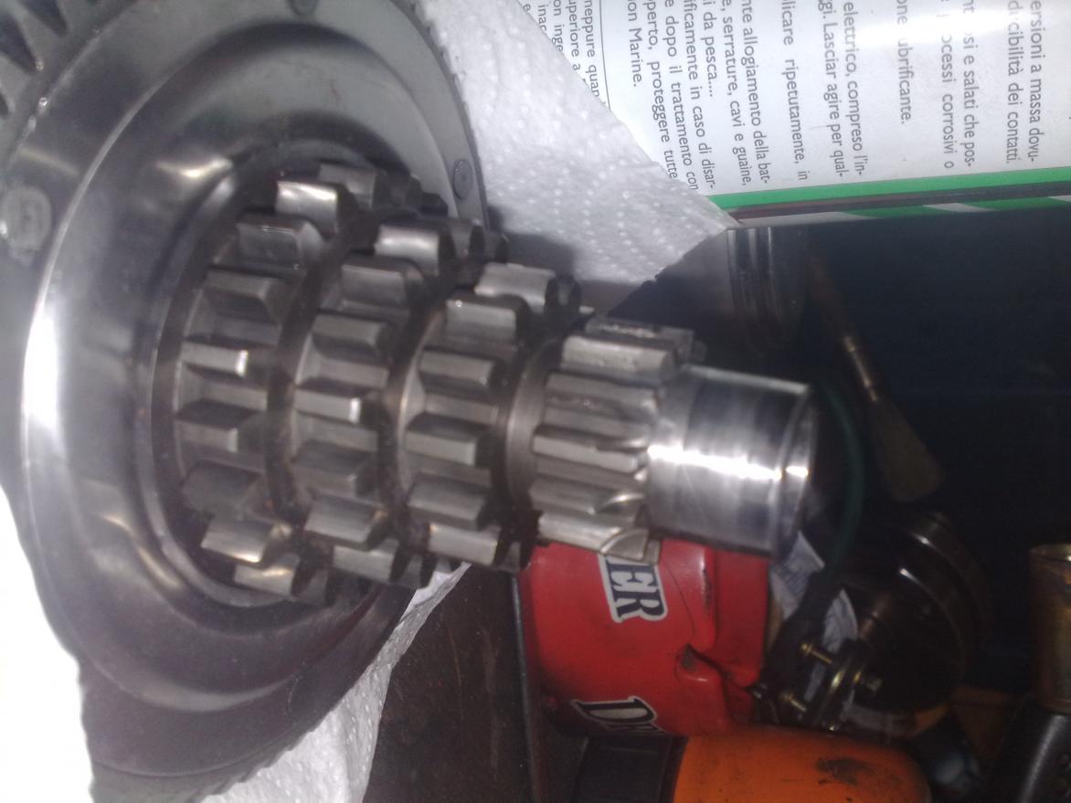

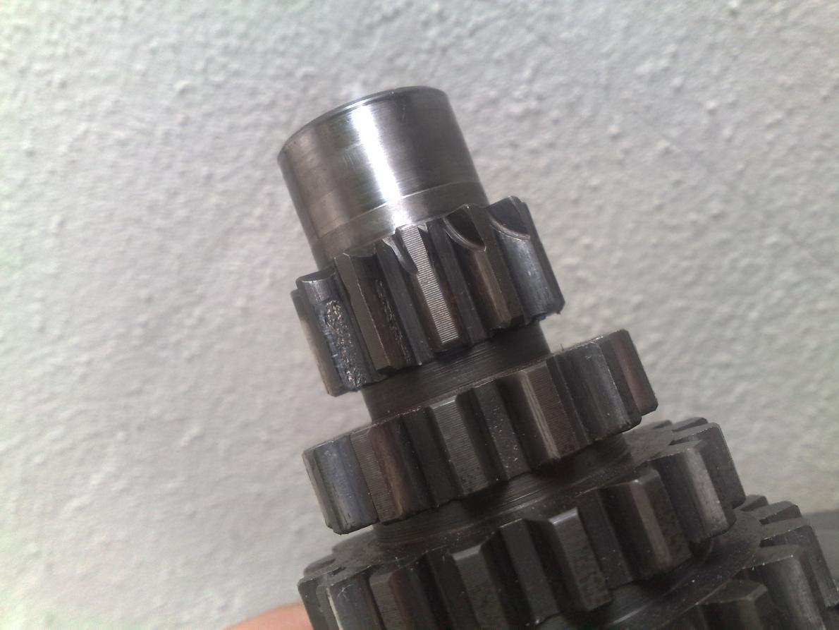

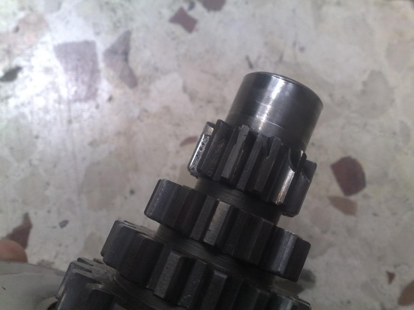

ragazzi vado a fare le foto e le metto subito...
OK, le aspettiamo.
mai visto un albero così; se fossero soltanto porosità non avrebbero importanza, ma visto che è un cambio ...
Fallo vedere a qualche buon meccanico, a più di uno, e vedi che ne viene fuori. Se quelle porosità hanno radici profonde è un cambio tarlato, se sono superficiali è un cambio un pò butterato.
Prova a contattare l'utente B1 (Bestiol1) e fatti dire che ne pensa lui, il suo parere sarà illuminante, ne sono convinto.
E poi ovviamente facci sapere che siamo incuriositi da questi tarli del ferro!!!
Cmq se può essere d'aiuto, non è la prima volta che vedo multipli così, porosi qua e la, ma una prima così mangiucchiata no... E chissà perchè poi....

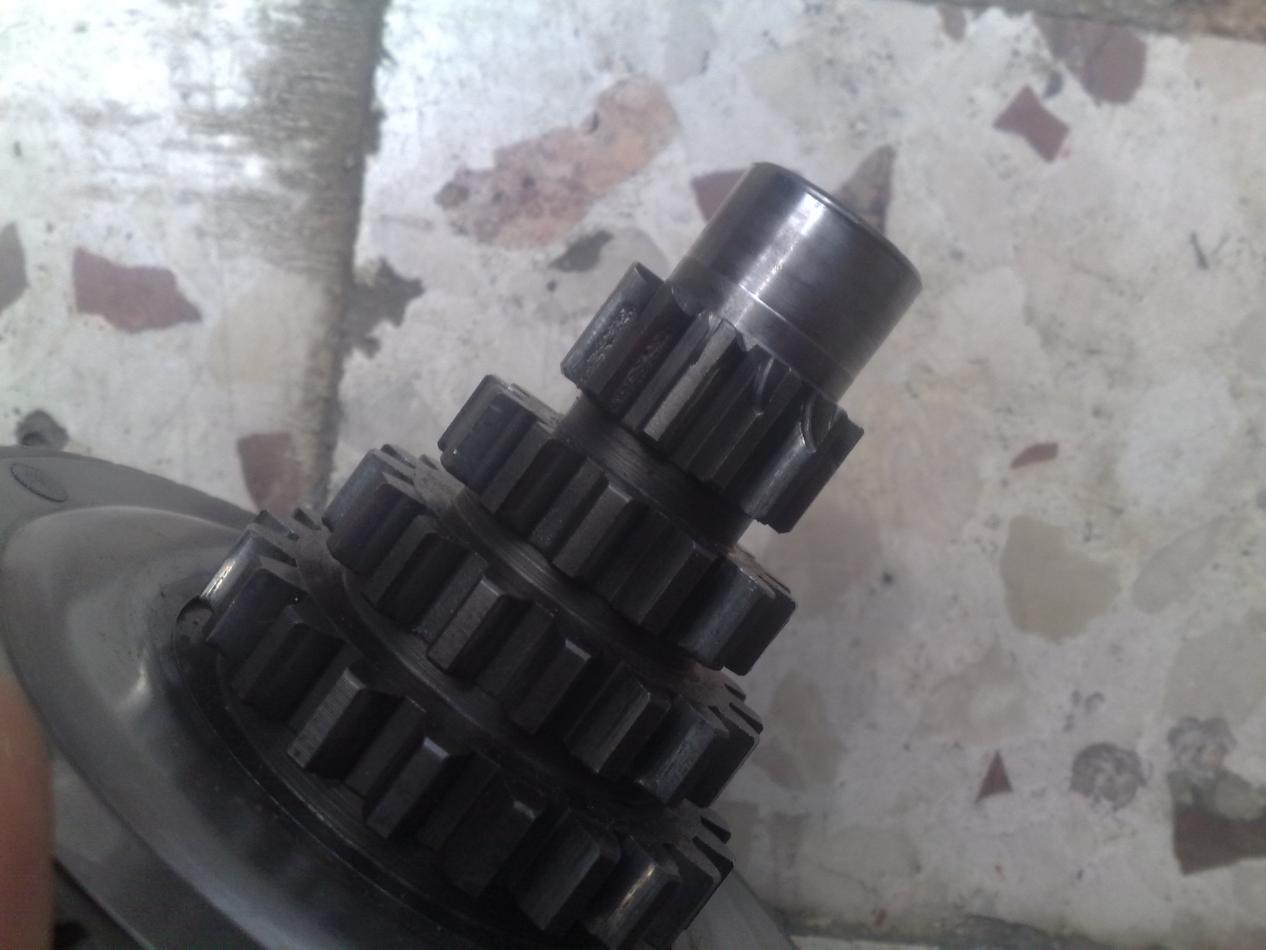

  • 3 mesi dopo...
pure il multiplo del mio blocco MY e ridotto così.... 60.000km circa...
materiale di cacca?
ora ho su un blocco a denti stretti, speriamo non si riduca uguale....
