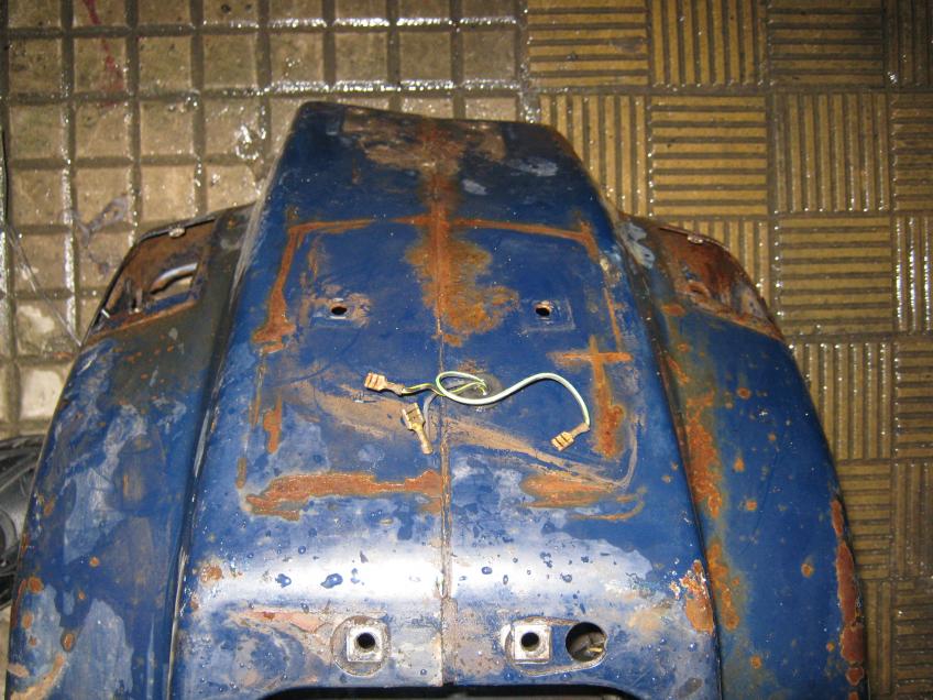

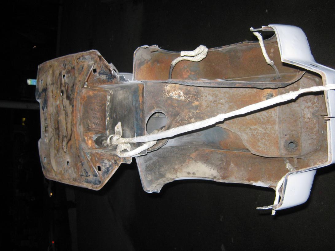

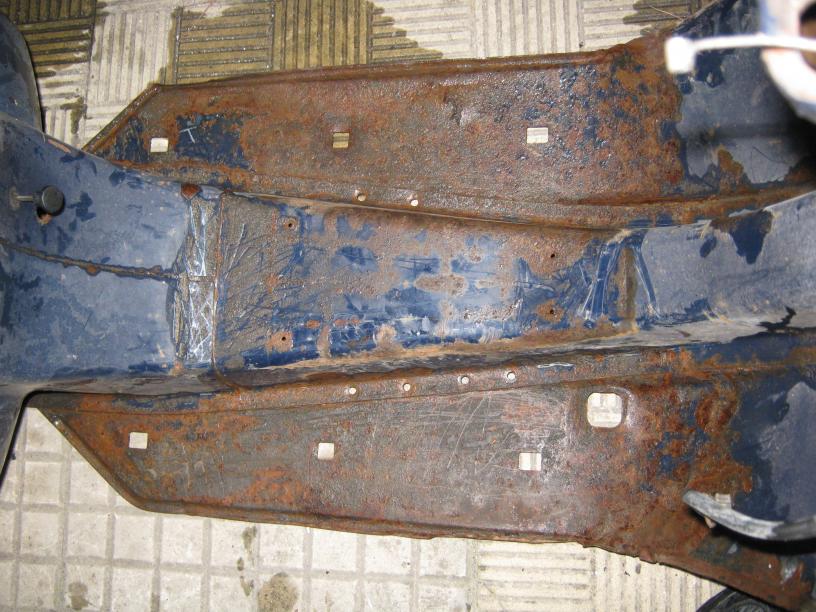

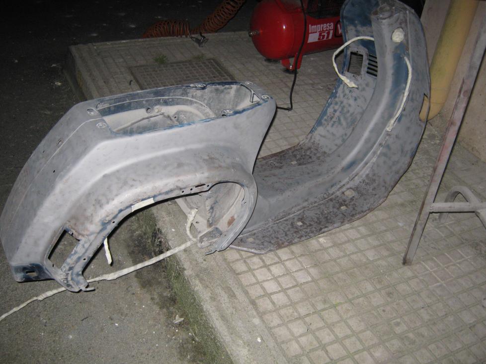

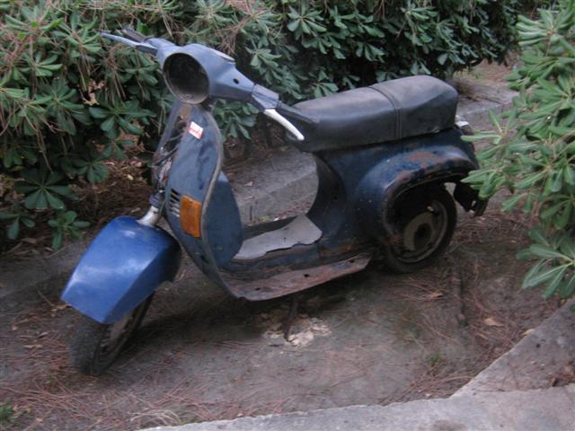

VespaSan Inviato 21 Aprile 2010 Segnala Inviato 21 Aprile 2010 Un pò di storia sulla nia PK XL : regalata da un amico che aveva deciso di non farla marcire più dopo una decina d'anni messa in un box senza una parete ... , vicino al mare, c'erano i buchi nella pedana! grattato, rinforzato con saldature,e nei buchini più fini, con antirombo; verniciata con abbondante antiruggine a pennello e poi lisciato,antirombo nel sottoscocca, fondo e colore in bomboletta; colore verde antichizzato, in futuro si meriterà un restyling completo, diciamo che è quella che mi piace quasi di più delle altre: bauletto supercomodo,superutile, contakm, mettere-levare fili cambio dal manubrio....è molto più agevole delle altre small precedenti, lo specchietto ci sta un po meglio esteticamente, personalizzazione : a parte le frecce bianche, gli ho fatto un sotto tappetino liscio, e sopra le pedane, in modo che non venga intaccata la vernice sotto e la pedana ex-precaria, vorrei proprio levare tutto, ma al momento ci carico pure le vespe sopra, e cmq le pedane resterebbero troppo vuote, non essendoci listelli sotto. consiglio : in tutti gli altri modelli con listelli , conviene lasciare solo quelli x tutti gli usi e modi tranne se uno ci carica cose! Cita

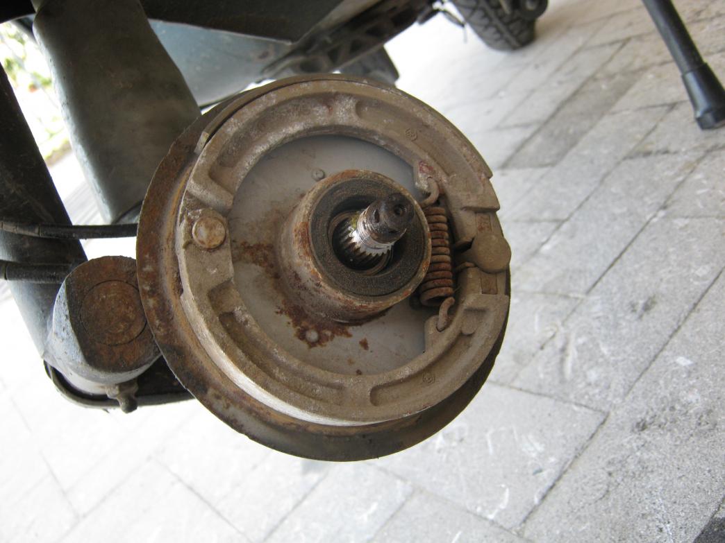

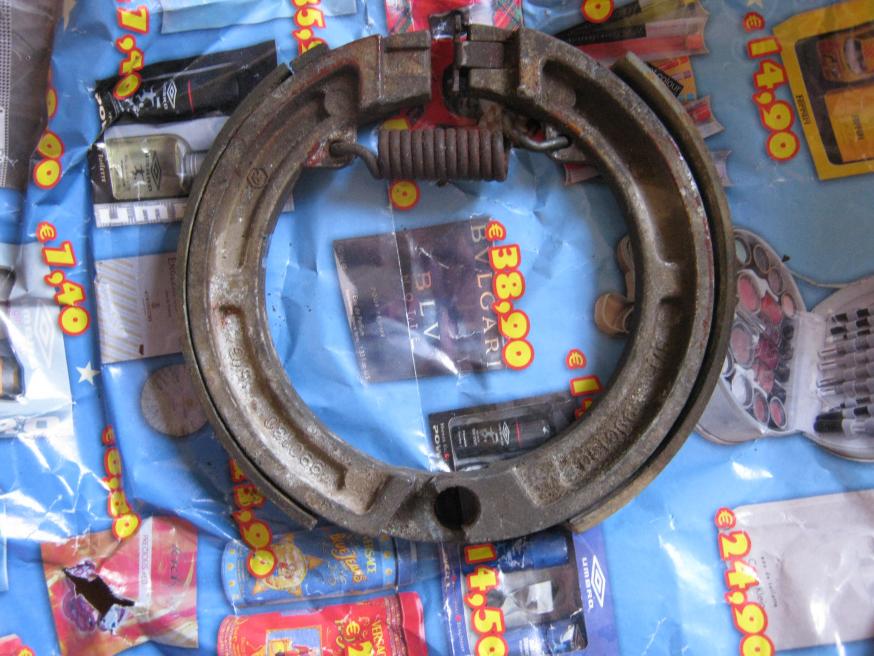

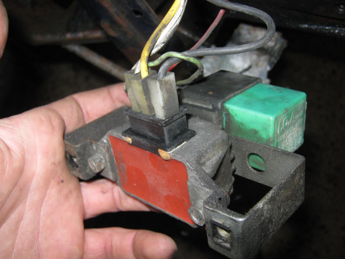

VespaSan Inviato 21 Maggio 2010 Autore Segnala Inviato 21 Maggio 2010 ecco come possono essere combinate dopo 20 anni... x questo scricchiolavano e frenava a stacchi.... Cita

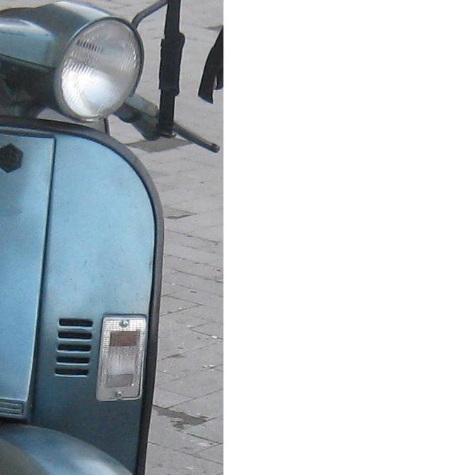

VespaSan Inviato 7 Ottobre 2010 Autore Segnala Inviato 7 Ottobre 2010 avete mai visto questa sella? è Piaggio Cita
Shadow Inviato 7 Ottobre 2010 Segnala Inviato 7 Ottobre 2010 mi confermate che il magnete di pks ha le luci a 12 V; e il clacson a 6 V e di conseguenza quello a 12 V non funziona? io invece ti confermo che lo statore PKS ha le luci a 6V e le frecce a 12V Cita
Shadow Inviato 7 Ottobre 2010 Segnala Inviato 7 Ottobre 2010 avete mai visto questa sella?è Piaggio cosa avrebbe di stran ? i gancetti a lato li hanno messi dopo un certo anno. Cita

VespaSan Inviato 7 Ottobre 2010 Autore Segnala Inviato 7 Ottobre 2010 cosa avrebbe di stran ? i gancetti a lato li hanno messi dopo un certo anno. sai l'anno? io nn avevo visto mai sta sella, e avevo pensato pure si trattasse di una sella px modificata, invece a quanto pare usciva così dalla concessionaria Cita
Shadow Inviato 7 Ottobre 2010 Segnala Inviato 7 Ottobre 2010 (modificato) e il clacson? il clacson sta insieme alle luci quindi 6V sulla PKS invece sulla tua e' tutto a 12V te credo non funziona, poi e' da capire i collegamenti perche' qualche segno di vita lo dovrebbe dare comunque. per la sella invece hanno iniziato a mettere un gancetto dalla "automatica" credo verso il 1984 Modificato 7 Ottobre 2010 da Shadow Cita
VespaSan Inviato 7 Ottobre 2010 Autore Segnala Inviato 7 Ottobre 2010 il clacson sta insieme alle luci quindi 6V sulla PKS invece sulla tua e' tutto a 12V te credo non funziona, poi e' da capire i collegamenti perche' qualche segno di vita lo dovrebbe dare comunque.per la sella invece hanno iniziato a mettere un gancetto dalla "automatica" credo verso il 1984 sulla ex mia c'era il v5ax1m nn quello di pk xl,leggi sopra, i segni d vita li dava ma li mettevano in tutte le pk con sella doppia dopo l'84 i piolini portacasco integrati alla sella? Cita
Shadow Inviato 7 Ottobre 2010 Segnala Inviato 7 Ottobre 2010 sulla ex mia c'era il v5ax1m nn quello di pk xl,leggi sopra, i segni d vita li dava ma li mettevano in tutte le pk con sella doppia dopo l'84 i piolini portacasco integrati alla sella? allora io avevo una 50 "automatica" 1984 sella singola con un solo gancetto, quindi con sella doppia due gancetti. Cita

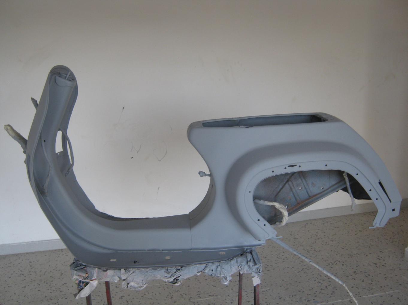

VespaSan Inviato 12 Gennaio 2011 Autore Segnala Inviato 12 Gennaio 2011 differenza col flash, a detta di qua immaginavo una finitura peggiore con la nitro, sarà che è quella nitroalchidica di 30 anni fa?! o era una checca??!!??! Cita
VespaSan Inviato 13 Gennaio 2011 Autore Segnala Inviato 13 Gennaio 2011 non sembra si debba lucidare , c'è scritto "finitura lucida" ci mette + di un giorno ad asciugare,e mettendo un po d benza sembra perdere un po di lucidità Cita

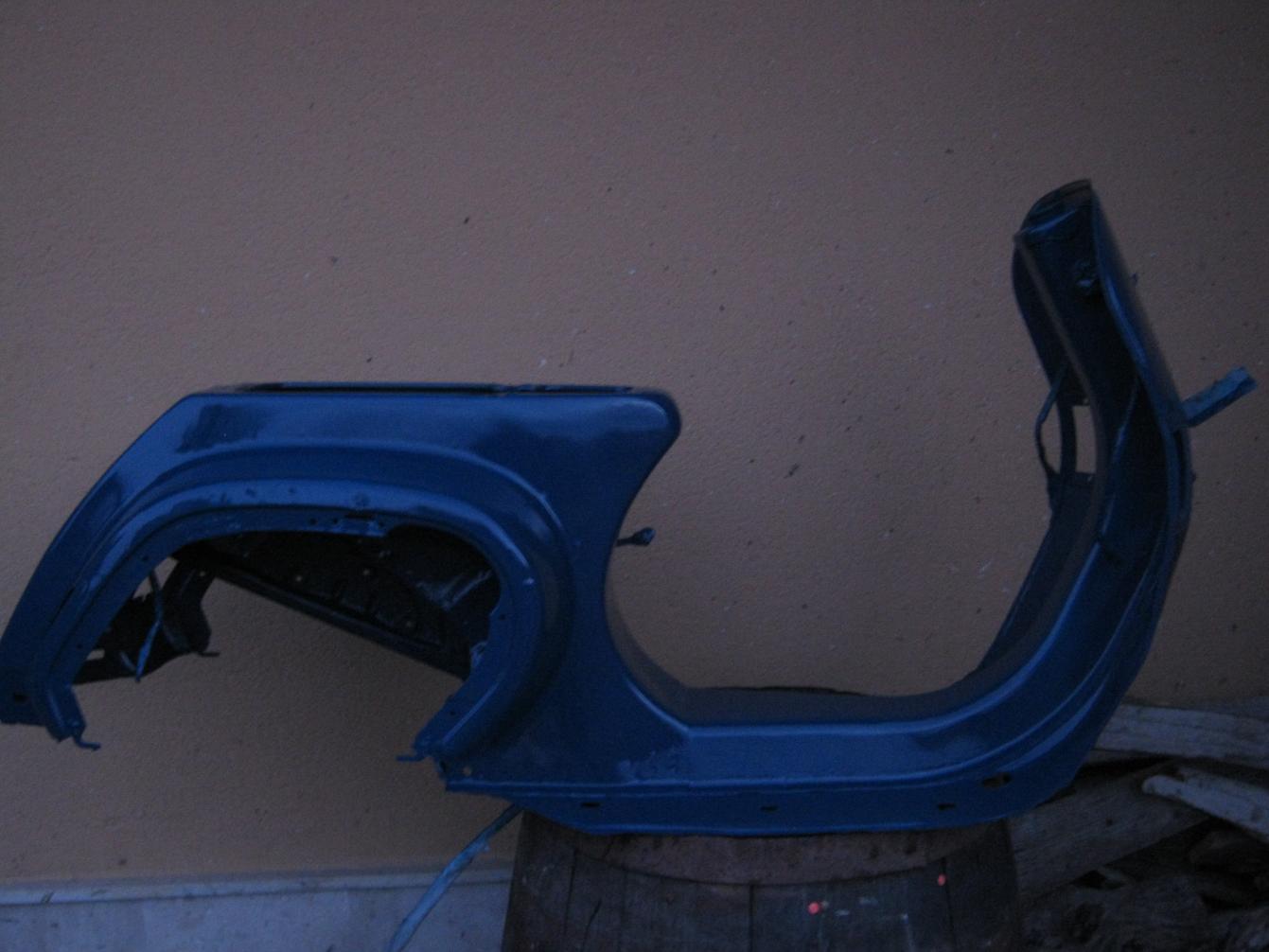

VespaSan Inviato 13 Gennaio 2011 Autore Segnala Inviato 13 Gennaio 2011 così sembra rifinito bene leggerissima buccia dove ho passato la 600 cn acqua mi sembra bellissima... Cita
