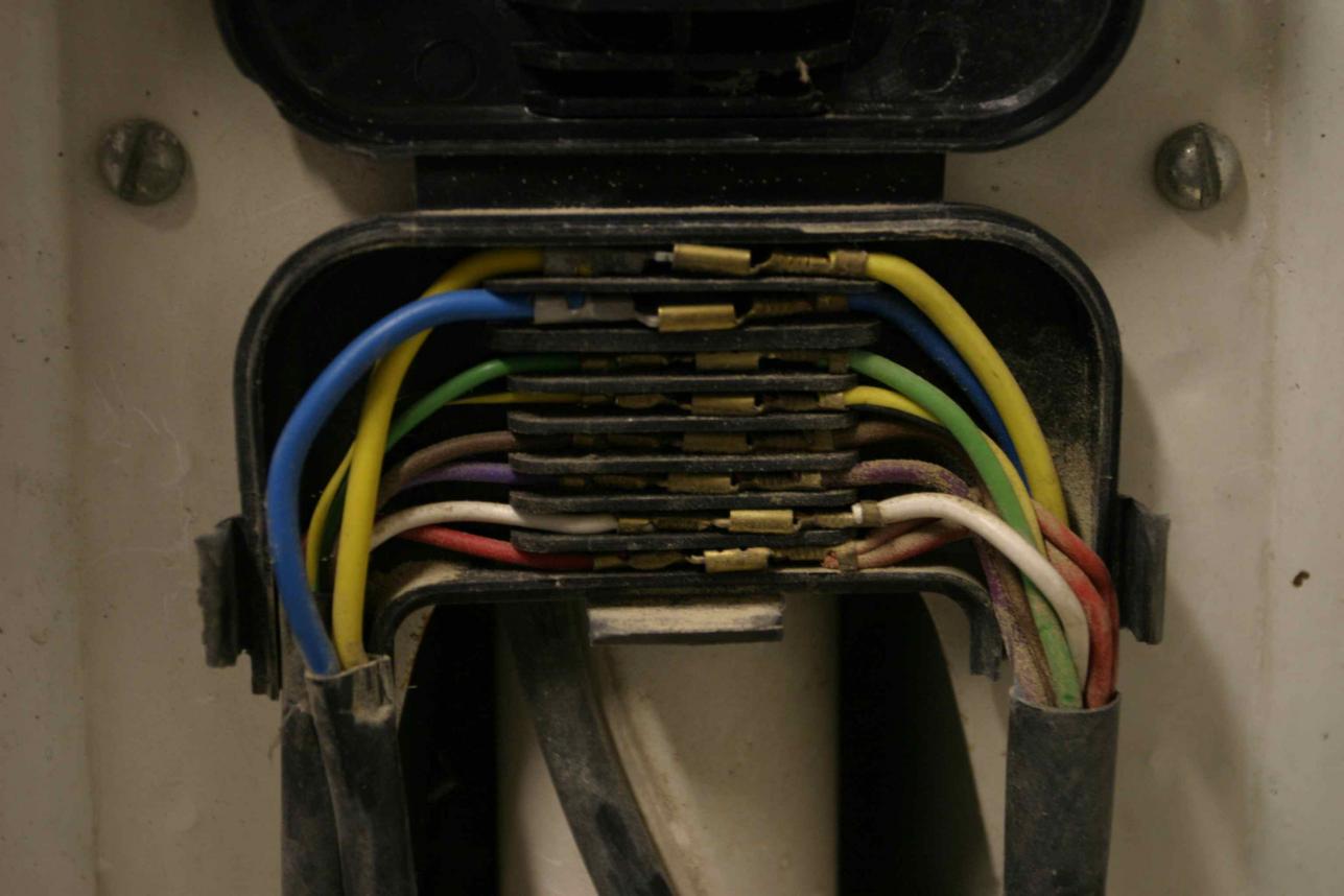

Ciao a tutti, ho una px125E.
Purtroppo con il passare degli anni molti fili si sono deteriorati e alcuni si sono staccati.
Ingenuamente nel tentativo di sostituire - ri_collegare i cavi nelle loro giuste sedi...
MI SONO PERSO
Ho 2 versioni dell'impianto elettrico, ma non riesco ad interpretare a fondo il senso, quindi non riesco a collegare CON CERTEZZA tutti i cavi.
qualcuno dispone di foto di come sono collegati i suoi - o quelli di un qualsiasi pe, senza batteria { il mio non è arcobaleno }
Grazie mille
Lorenzo
Nel manuale d'uso (se non lo hai c'è disponibile come download) trovi tutto ma proprio tutto sull'impianto elettric del nostro PX125e.
Per sostituire intendi un "taglia e incolla" artigianale o hai cambiato il kit cavi?
taglia incolla =(
si il manuale di servizio lo ho, però a me serviva qualche foto perchè non riesco con il solo schema a racapezzolarmi ;)
la prossima volta prendi alcuni pennarelli di colore diverso ( tipo quello x scrivere sui cd ) e segni cavo e dov'era
Speriamo non ci sia una proxima volta =(
P.S. ti ho messo quello del P125X 12v con frecce perchè la parte che a te interessa è identica alla tua, lo schema del PX125E è arcobaleno e sotto al manubrio differisce.
