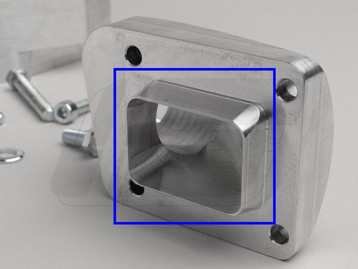

Come da titolo, cerco le dimensioni esterne di inizio e fine cono del "centraggio" supporto lamellare MMW come indicato il foto.
Per intenderci, la parte rettangolo-conica che va ad accoppiarsi nel carter (per evitare lo scalino che si andrebbe a creare con un semplice piano-piano.
La misure richieste sono quindi lunghezza e larghezza, nel punto max -inizio piano pacco- e nel punto min -fine cono-.

Mi correggo, quella in foto è la parte che va ad accoppiarsi con il blocco dove alloggia il p.lam.
Oltre alle misure richieste, cerco foto (e misure) della fresatura del blocco sottostante (quello che va montato al carter), nella parte inferiore (piano p.lam-carter).
Per intenderci, il foro di aspirazione del pacco stesso.
Purtroppo si trovano foto soltanto della parte superiore (fresatura angolata).
Grazie

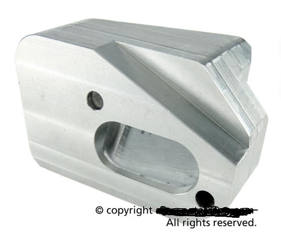

Allego foto dove indico con freccia il lato interessato
8451434373379744.jpg.9a787228ec5240d1abf
Questa?
500, grande!...esattamente la vista del pezzo che cercavo! _salti
Bene quindi si tratta di un asola...penso sia identica per tutte le versioni di carburatore 28, 30, 38 che sia....immagino che varia soltanto il collettore del pezzo t(esta del MMW).
Bene, a questo punto mi servirebbe sapere il raggio d'asola (o la larghezza) e la lunghezza totale (punti massimi).
Questo anche per far coincidere la lavorazione con l'aspirazione del carter.
Grazie 500!
Grazie 500!
Ma la tua idea era di farne una copia esatta? Perchè comunque, guardando la foto e prendendo come riferimento i fori che corrispondono ai prigionieri, e facendo le proporzioni, due misure molto simili riesci a tirarle fuori. A me risulta come dimensione lunghezza 55mm e larghezza 25mm. Però secondo me, se c'è qualcuno con un collettore mmw smontato a portata di mano che prenda le misure sarebbe molto utile.
Quoto, anche se dubito che qualcuno cel abbia così, a portata di mano...ma se quel qualcuno sta leggendo, prenda 2 misure! :-) dopo sappiamo quanto lavorare il carter prima dell'acquisto :)

io ho MMW 2 e lo devo montare. Ma se metto il Vforce quella specie di guida flussi sul collettore dell'MMW della prima foto lo devo togliere completamente?
Non ho in mano il pezzo ma credo che tu lo debba lasciare.
Prendi con le pinze quello che ti ho detto perchè non avendolo mai montato/visto non saprei. Credo comunque si tratti di centraggio/guida che va a imboccarsi sul pacco.
che onore la risposta dal grande Piccio!!!
e immaginavo andasse tolta ma mi piange il cuore eliminare il guidaflussi così bello creato dal pieno. Ma se mi dite che il vforce va molto di più a sto punto chissene, freso via tutto e bon!
