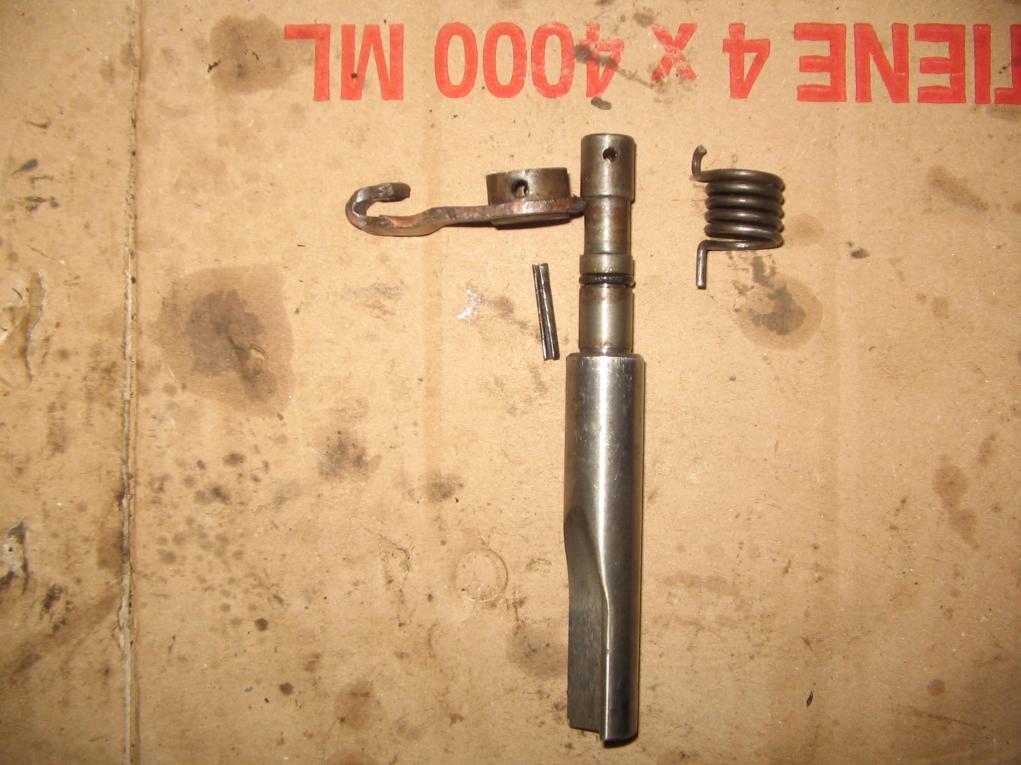

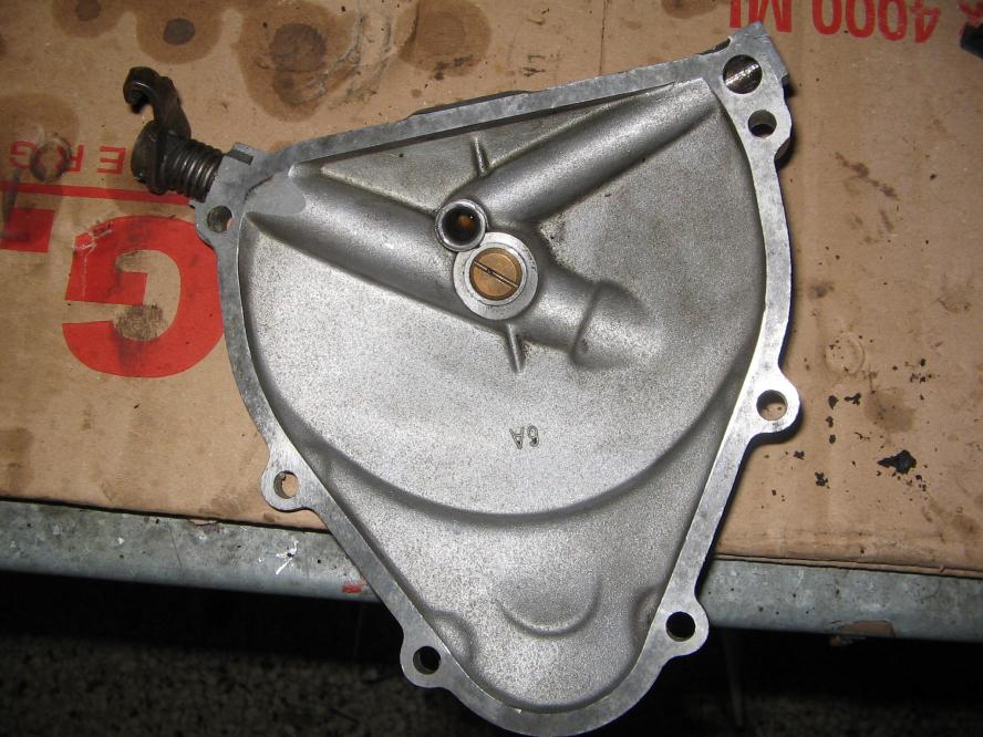

Salve,questo e' il mio primo messaggio su questo spendido forum dedicato alla vespa.Lo so' che a molti potrebbe sembrare una domanda stupida,ma prima di fare danni preferisco chiedere.Vorrei sostituire l' o-ring sull'asta frizione ma non so' come sfilarla,ho provato a tirare ma non viene.Ora vi chiedo basta tirare o devo batterci sopra dalla parte opposta dopo aver tolto il tappo in plastica??
Grazie.

Ciao e ben venuto
-leva il pistoncino di ottone
-devi togliere la spina che fissa la leva sul suo perno (è solitamente bella sporca e da pulire prima)
-togli il tappo di gomma nero
-spingi (batti con martello di gomma o "metodo" simile) il perno battendo dalla parte a cui hai tolto la levetta
in pratica devi farla uscire dalla parte del tappo attraversando tutto il carterino
troverai l'or sull'asta

Bastarda la spina e anche la levetta da smontare,comunque alla fice c'e' l'ho fatta a farcela.Consiglio di usare un cacciaspine da 2mm.
