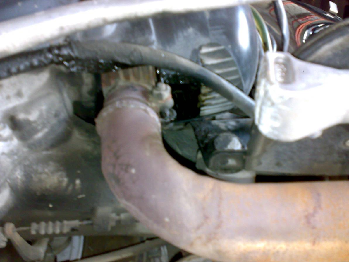

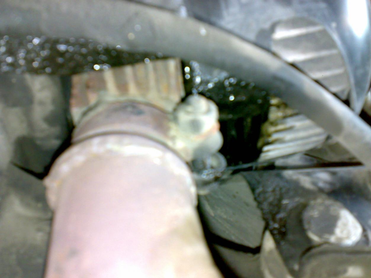

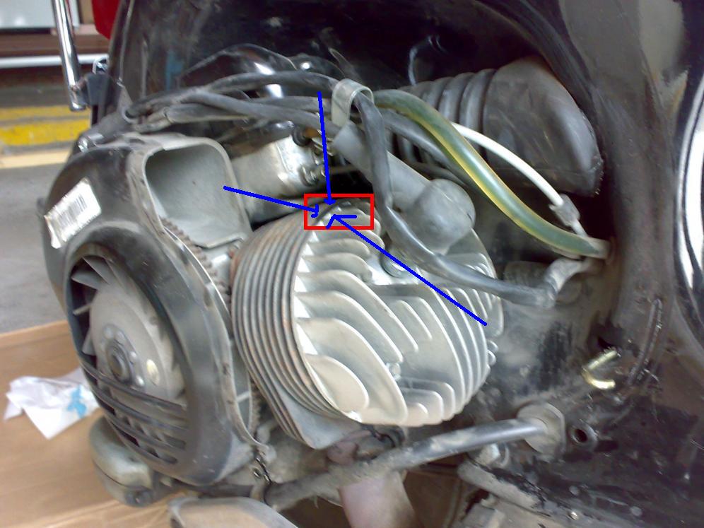

Ciao raga!!! Oggi cambiando l'ammortizzatore posteriore, mi sono accorto che c'è un pò d'olio alla base della testata e dietro al carter.......
Credo di avere qualche perdita dalla vaschetta del carburatore che defluisce sul carter, ma l'olio presente sotto la testata da cosa può derivare????
Aiutooooooooooooooooooooooooooo!!!!!!!!!!!!!!!!
Allego le foto fatte....
Grazie

ciao sembra quasi resto di combustione anche la mia lo faceva ,praticamente la marmitta un pochetto lenta tendeva a scivolare giù ,quindi i gas non venivano completamente scaricati in essa ma andvano a spasso.con leggeri colpi di mazzetta l'ho spinta in su e serrata per benino.
però la mia è ancora catalizzata.
Ujaguarpx125,
Anch'io ho un Px millenium con avviamento elettrico e miscelatore come il tuo (intuito dalle foto che hai postato).
Per le perdite dal collettore di scarico, ho leggeremnte stretto il bullone che tiene la fascia dello stesso, e le perdite sono scomparse.

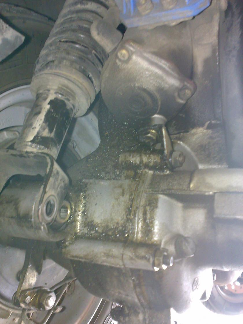

Mentre per l'ultima foto, anch'io ho le stesse perdite, ho pulito il fianco del carter e rimosso i residui d'olio all'interno della vaschetta del carburatore (solo per verificare se si ripresenteranno e con quale entità) e stretto energicamente le due "vitone" esagonali da 8mm che accopiano il carburatore alla vaschetta ed al carter motore.
A mio parere le perdite dal collettore di scarico sono inestetiche ma non dannose, mentre quelle di olio dal percorso del miscelatore mi preoccupano un pò di più...
è olio che invece di terminalre nel motore e lubrificare le parti meccaniche, se ne và a spasso fuori.
Ipoteticamente se la pompa del miscelatore fosse tarata per il 2%, in realtà stiamo miscelando con una percentuale inferiore...._???_
C'è qualcuno più esperto nel forum, che possa avvalorare o confutare la mia tesi.

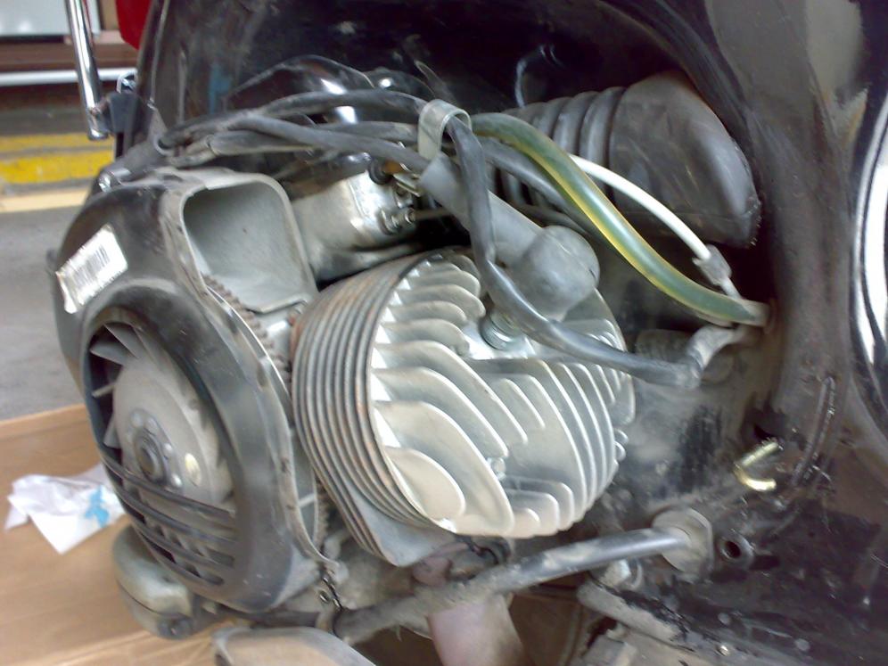

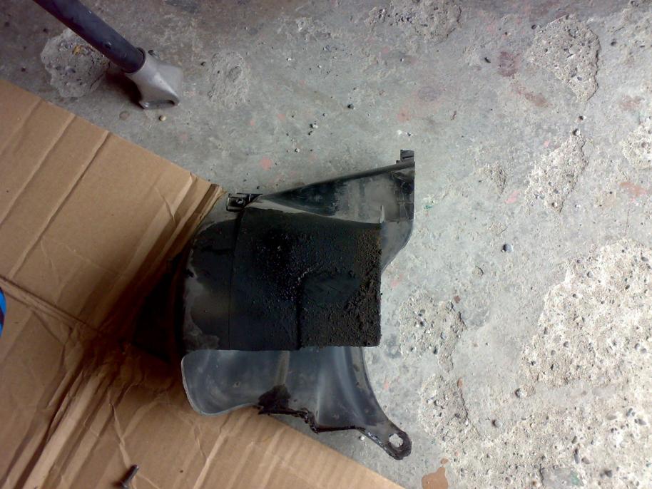

Ho aperto il copri testata, per vedere se l'olio proveniva dall'interno del motore.....
Mi sà che la perdita, come pensavo, viene tutta dalla vaschetta del carburo.......
devo cambiare le guarnizioni..........l'olio sotto la testata proviene dal coperchio della testata che è unto di olio!!! Bè che culo!!! pensavo peggio....
una cambiata alle guarnizioni e via!!!!!!!!!!!!!!

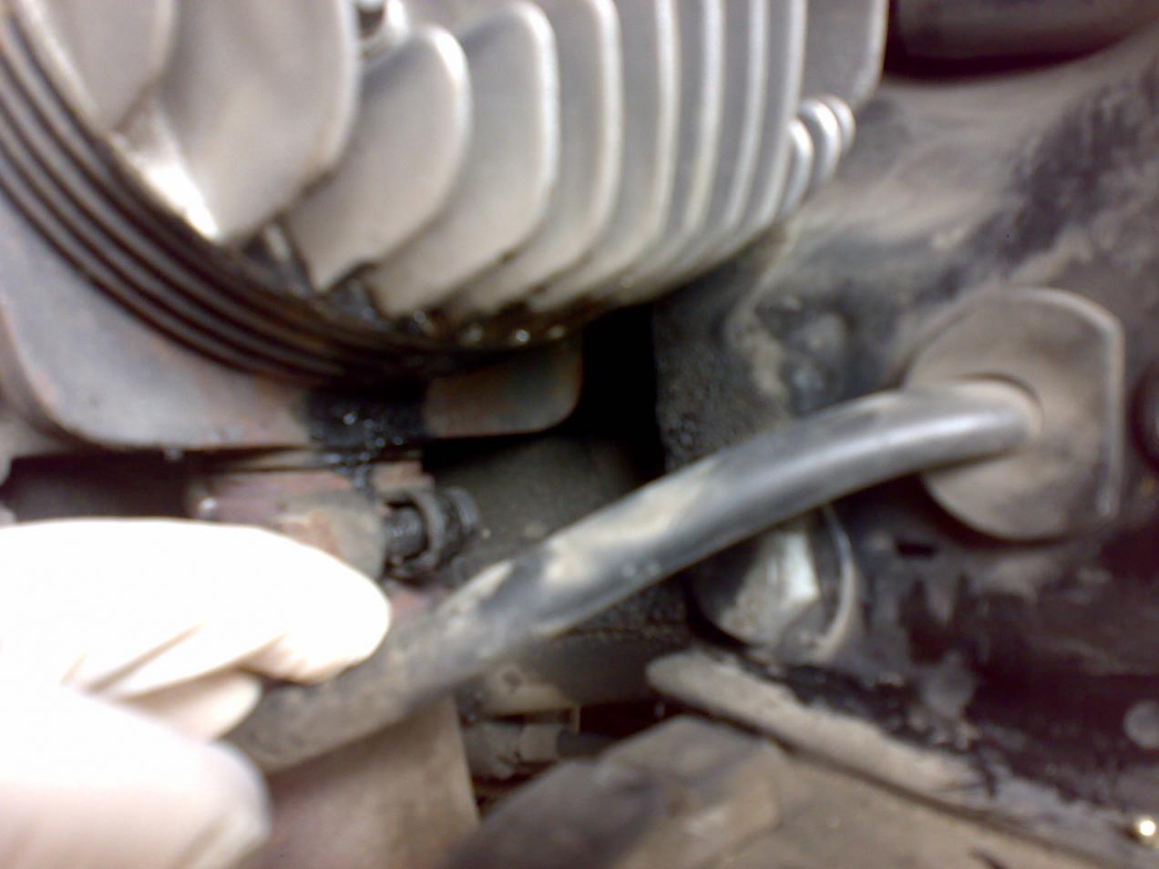

allego le foto

anche a me succede la stessa cosa....ho provato a tirare i dadi della testa ma sono ok. quando ho un pò di tempo la apro e guardo cosa c'è dentro. dite che comunque sia meglio controllare anche il carburatore? secondo me l'olio è, come ujaguarpx, localizzato proprio tra la testa ed il resto e quindi non sbrodola da altre parti
guarnizione tra scatola carburatore e carter sostituirla non glim farà certo male,
ma io ho dubbi che l'olio si capace di "salire" verso il GT per poi colare a metà del cilindro..
in "filosofia & sofismi dei cilindri" ho sempre avuto un voto basso; cerco di essere più terra terra.
Con i dubbi e le incertezze non si fa di solito molta strada; se avevi già tutto aperto togliere era la testata era il meno ...
Se c'è sfiato dalla testata l'olio può arrivare ovunque, la chiazza di unto non segue la legge di gravità a causa delle pressioni con cui viene dispersa.
Nella prima delle tue foto c'è un alone nero sotto la testata, in alto; e lì non ci arriva il carburatore, è anche un punto coperto dalla cuffia.
Perciò è probabile che tu abbia uno sfiato dalla testata dalla parte di sopra e poi il grasso si raggruma e ti cola verso lo scarico.

06052010895b.JPG.19aa3ada348aae4a3811c20
hai un lieve trafilaggio fra testata e cilindro, difficile vedere un px che non ce l'abbia..io ho messo una sottilissima guarnizione in rame da 0,1 mm, me la sono sagomata con un cutter in 10 minuti, prestazioni invariate e problema del trafilaggio risolto...
metto la foto da me ritoccata in formato diverso, iconizzata non si vede quello che ho evidenziato:
ps il GT è in ghisa o in Alluminio ?
"guarnizione" e fine
oppure se hai una buona ed onesta (€) officina meccanica nei pressi tuoi, fatti dare una leggera spianata a testa e cilindro.
è uno sfiato semplice semplice la vaschetta non c'entra come già scritto, ma verificare non gusta
