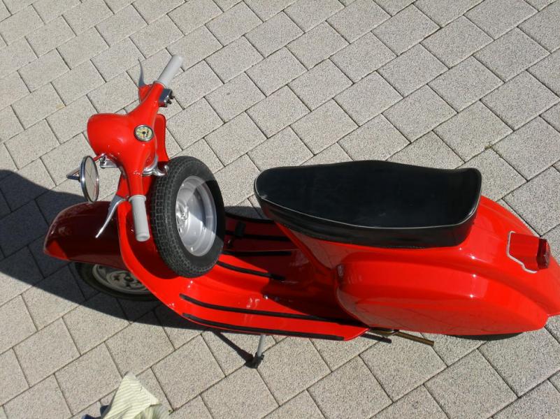

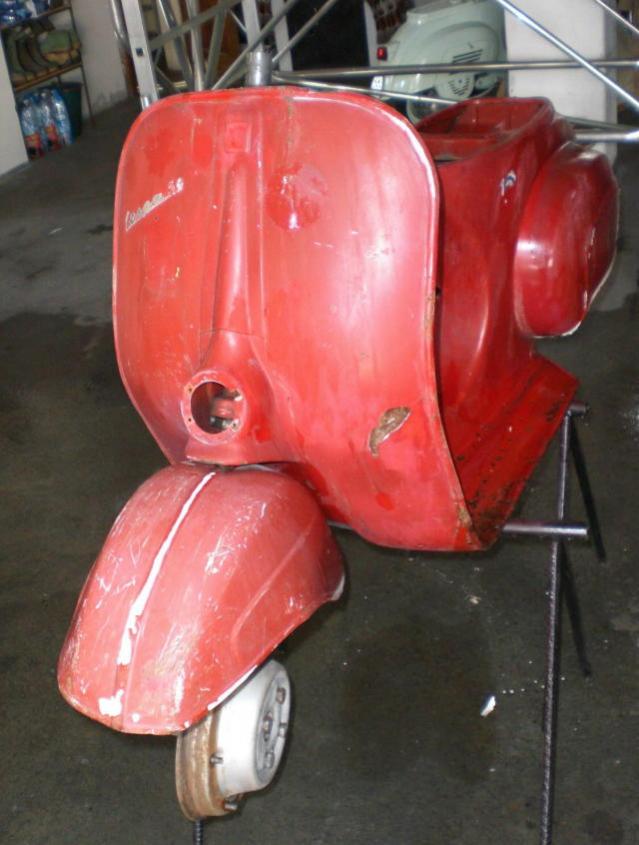

alfred Inviato 2 Maggio 2010 Segnala Inviato 2 Maggio 2010 deve essere una 65 anno 1964 dal 6961 al 61346 anno 1965 dal 61347al 92877 il rosso è questo :cvodice 1.298.5847 eccoti la mia del 64 prima e dopo Cita
