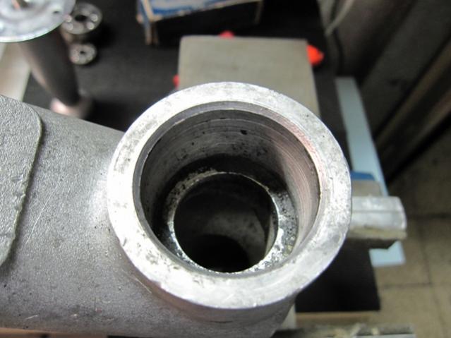

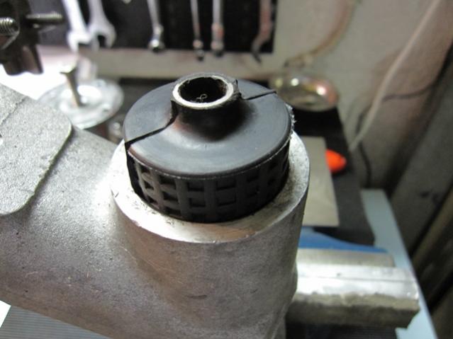

ciao a tutti vi propongo un altro quesito!
stavolta riguarda i silent block quelli sul carter dove va infilato il perno del motore.
si parla sui forum sulla difficolta' di toglierli...e di metterli, tanti post a riguardo di questa operazione che direi seccante e impegnativa.
il mio problema ( se poi ' è un problema) l'ho riscontrato quando mi sono messo li a toglierli con la pressa e rimetterli.
NESSUNA FATICA. praticamente è uscito con una certa facilita' e la cosa dubbiosa è stato quando ho "appoggiato" il silent block nuovo e pressando con le mani quasi entra da solo.... credo che ci sia un anomalia...
mi sono reso conto che i carter della vespa 50 hanno 2 tipi e quello che oggi si trova in commercio sarebbe quello della ET3, e questo lo vendono per tutti i tipi, infatti se guardate le foto vi rendete subito conto di cosa sto parlando....
grazie a tutti....
10.jpg.e4ea0165a193df273f83dc2e2ba95de1.
20.jpg.d72ef4650a17c07bc676bf8fb78ab904.
li ho montati pure io così sul primavera a un'amico. sono entrati con estrema facilità. unico problema ho faticato un pò a reinfilare il motore sul telaio, ma una volta che ci sono riuscito era tutto ok
