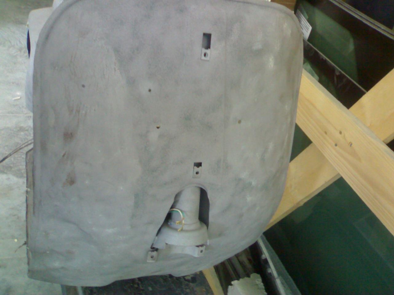

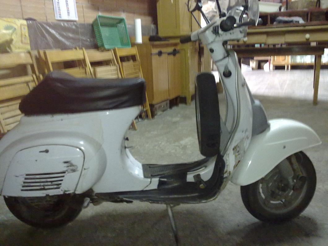

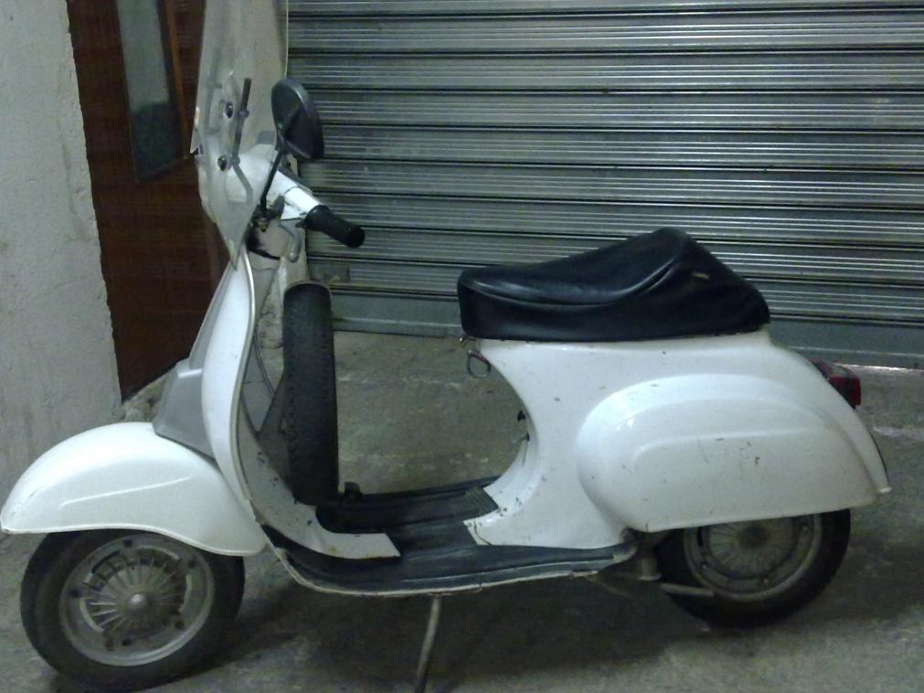

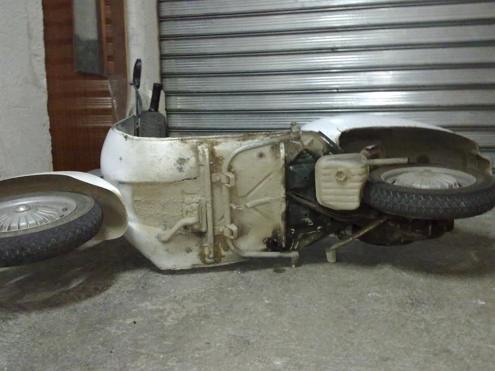

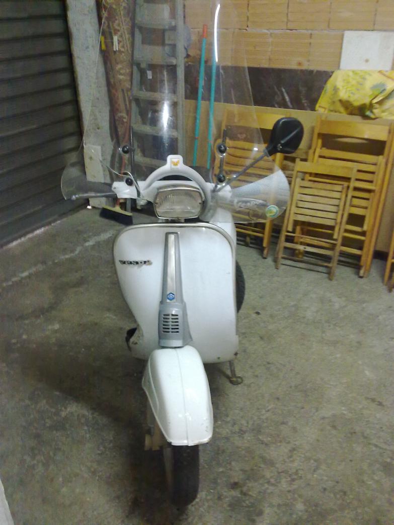

Ciao a tutti sono Giuseppe un nuovo iscritto di questo forum che trovo molto interessante perchè accomuna tutti noi appassionati di vespa.
Scrivo questo post perchè sto iniziando il restauro della mia vespa 50 special 1978 e vorrei avere i VS preziosi consigli in merito.
La vespa in questione è una V5B3T 198xxx con documenti,purtroppo il mese scorso ha subito un piccolo incidente stradale e per questo motivo ho anticipato il restauro.
La vespa è per ora come potete osservare dalle foto color piancospino ma sono intenzionato a farla del suo colore originale ovvero VERDE VALLOMBROSA 590(inquanto so per certo ke sia uscita di questo colore dalla fabbrica) voi ke ne pensate?ke colore mi consigliereste?accorgimenti particolari?
grazie fin ora per i consigli visto ke non sono un grande esperto a presto ciao

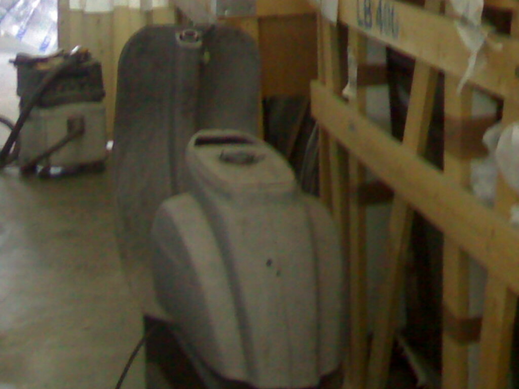

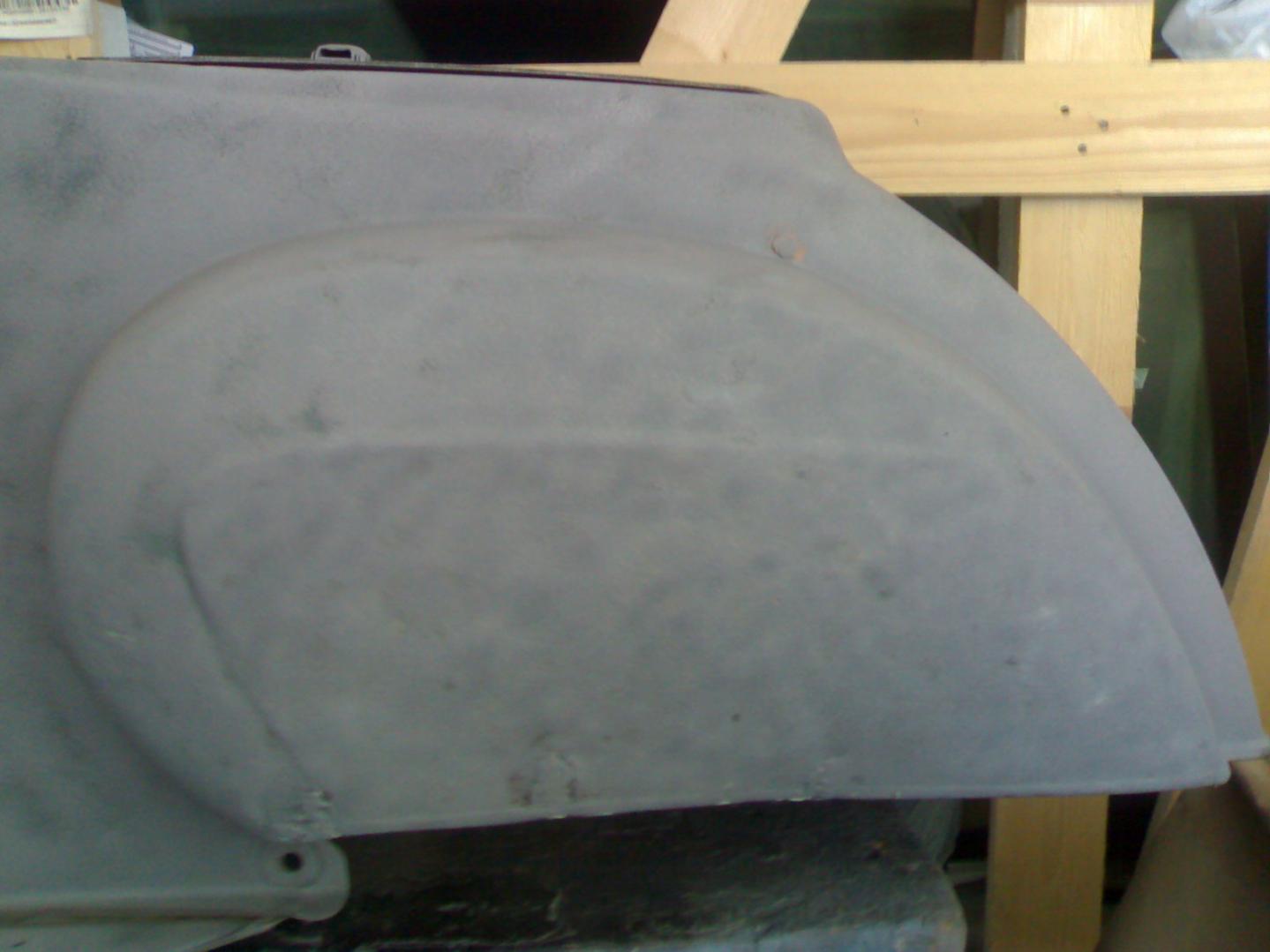

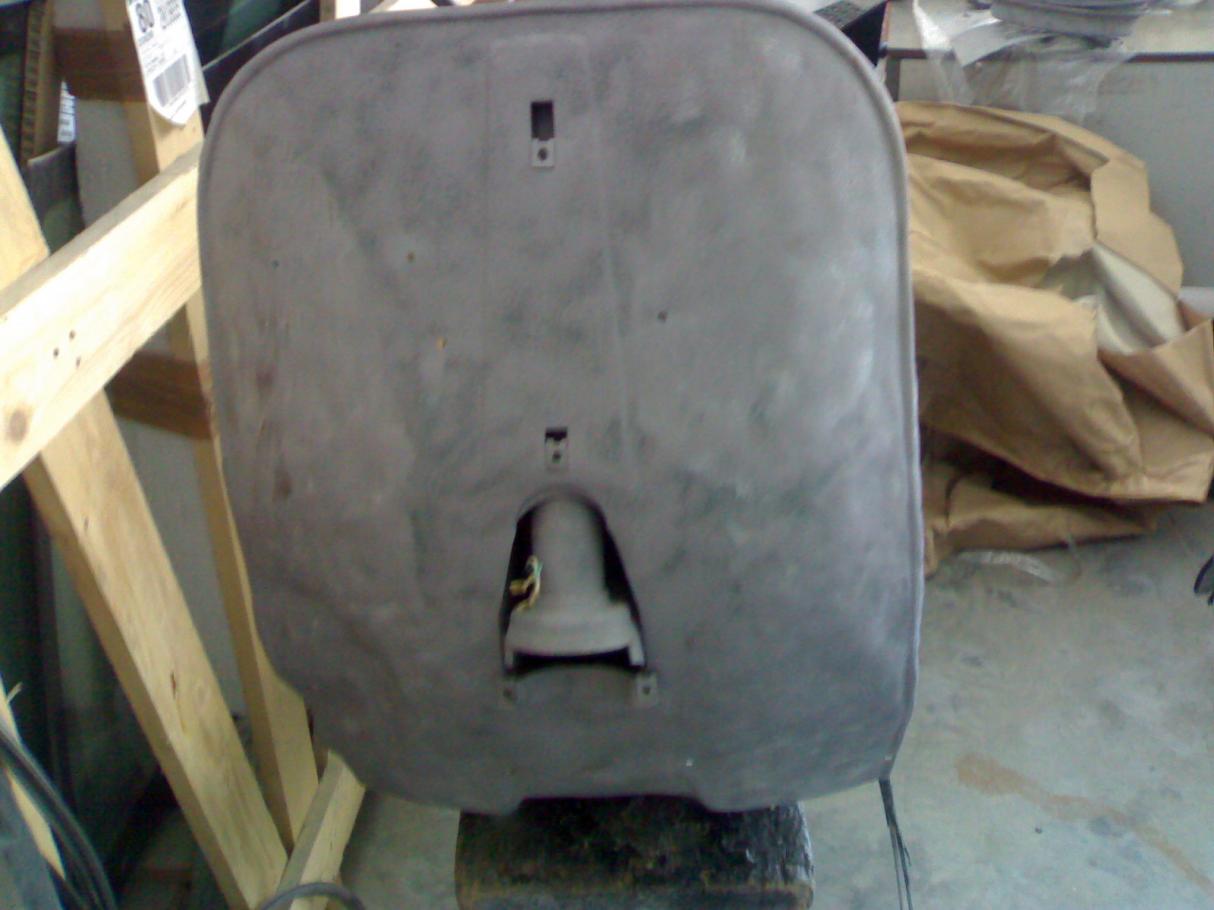

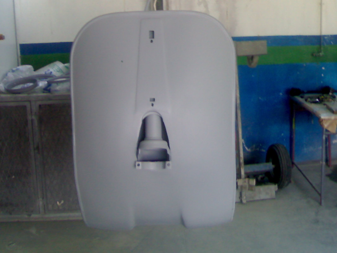

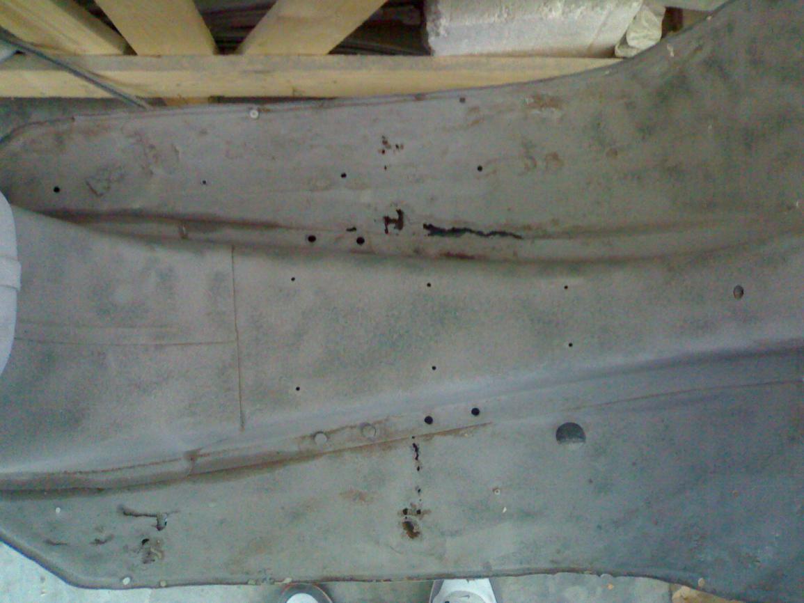

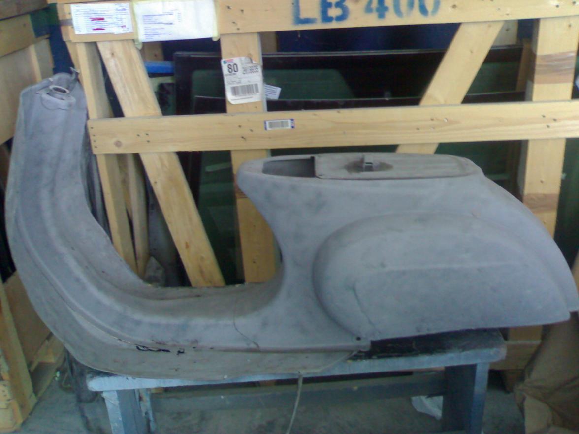

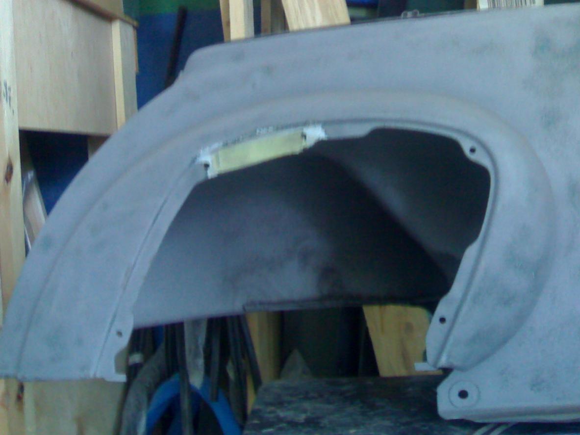

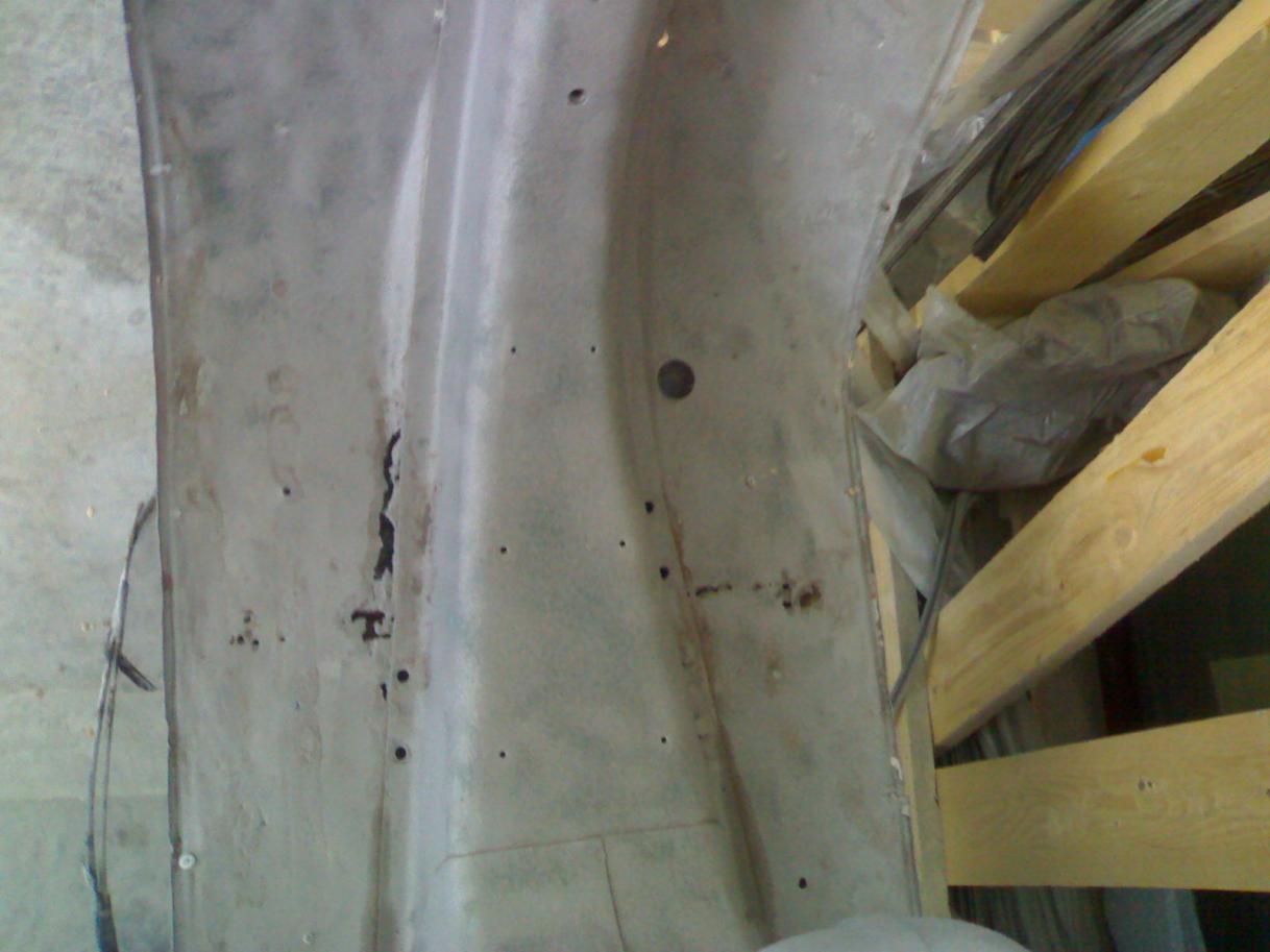

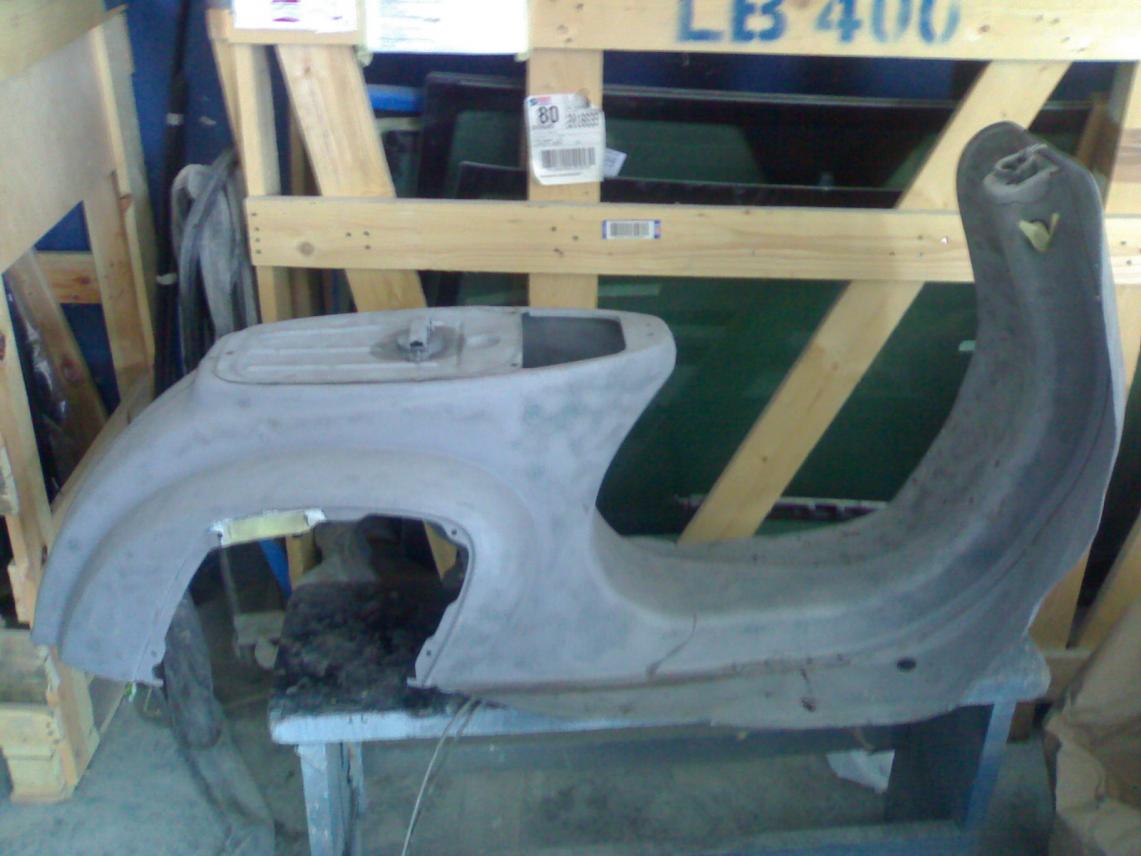

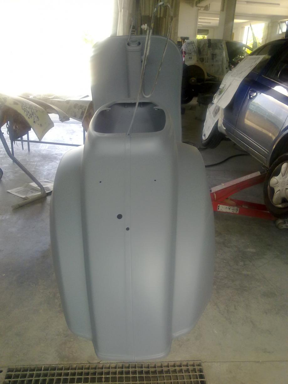

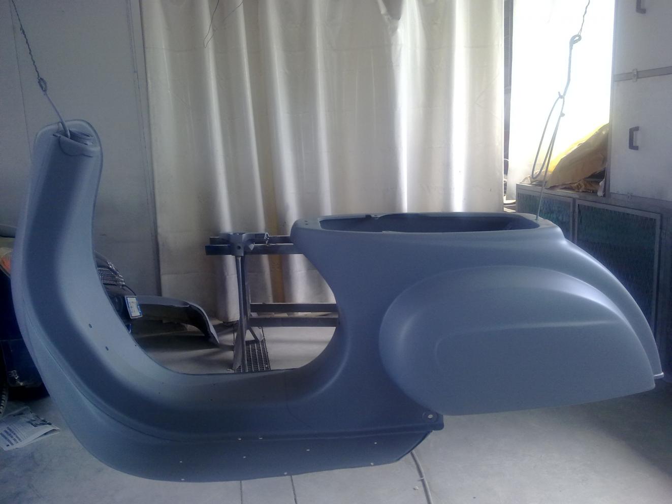

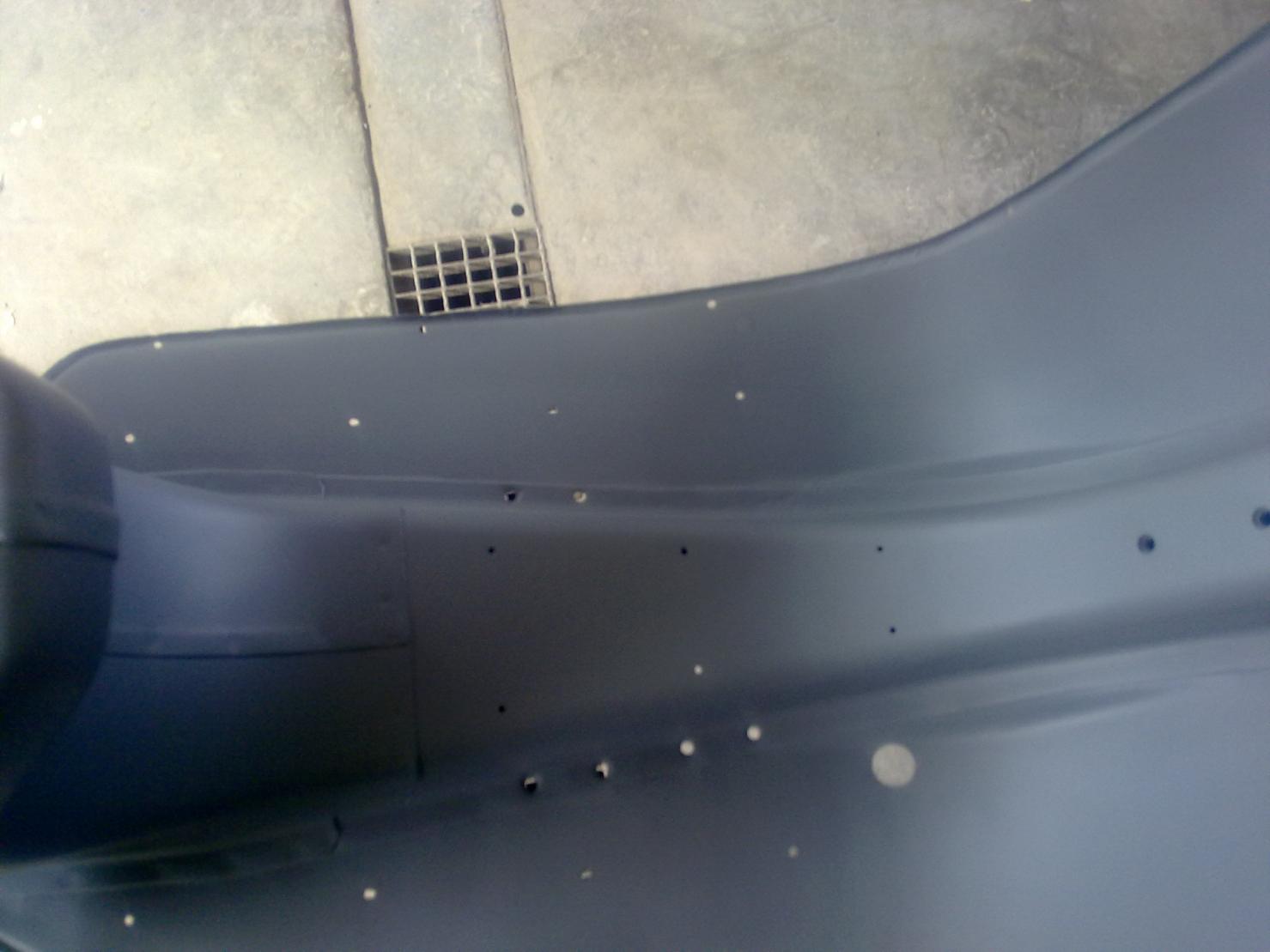

Salve a tutti ecco le nuove foto della vespa dp esser stata radrizzata e passata cn fondo....a presto grazie per i consigli...ciao

ciao tony credo ke il carrozziere lasci tutto montato perchè va cambiato tutto cmq grazie dei vari post ke scrivi perchè si nota ke sono stati scritti da una persona competente e appassionata di vespe...ciao
Si ok va cambiato però se tu vernici con il rubinetto montato, appena lo smonti, ti salta tutta la vernice attorno....lo stesso per il bloccasterzo che se non hai la chiave la devi trapanare......capisci bene che se sbagli rovini la verniciatura.
Lo stesso discorso vale per le ralle su canotto.
ah ok non lo sapevo scusami ma in questo campo sono nuovo cmq vedrò di avvissare il carrozziere e cercando di evitare ke si rovini cmq se non sbaglio questo e solo il primo fondo perchè a qnt mi risulta ora va carteggiato vanno rifiniti i bordi e poi va passato nuovamente il fondo...cmq grazie a presto ciao.

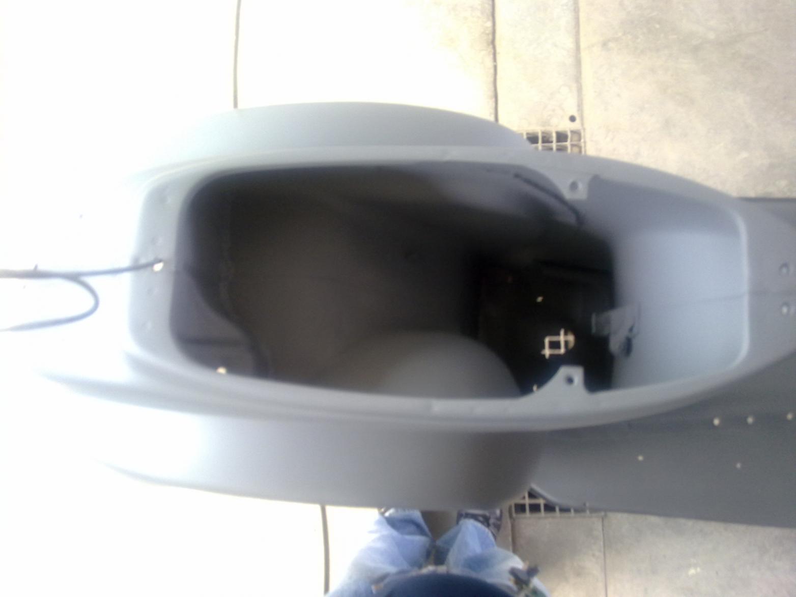

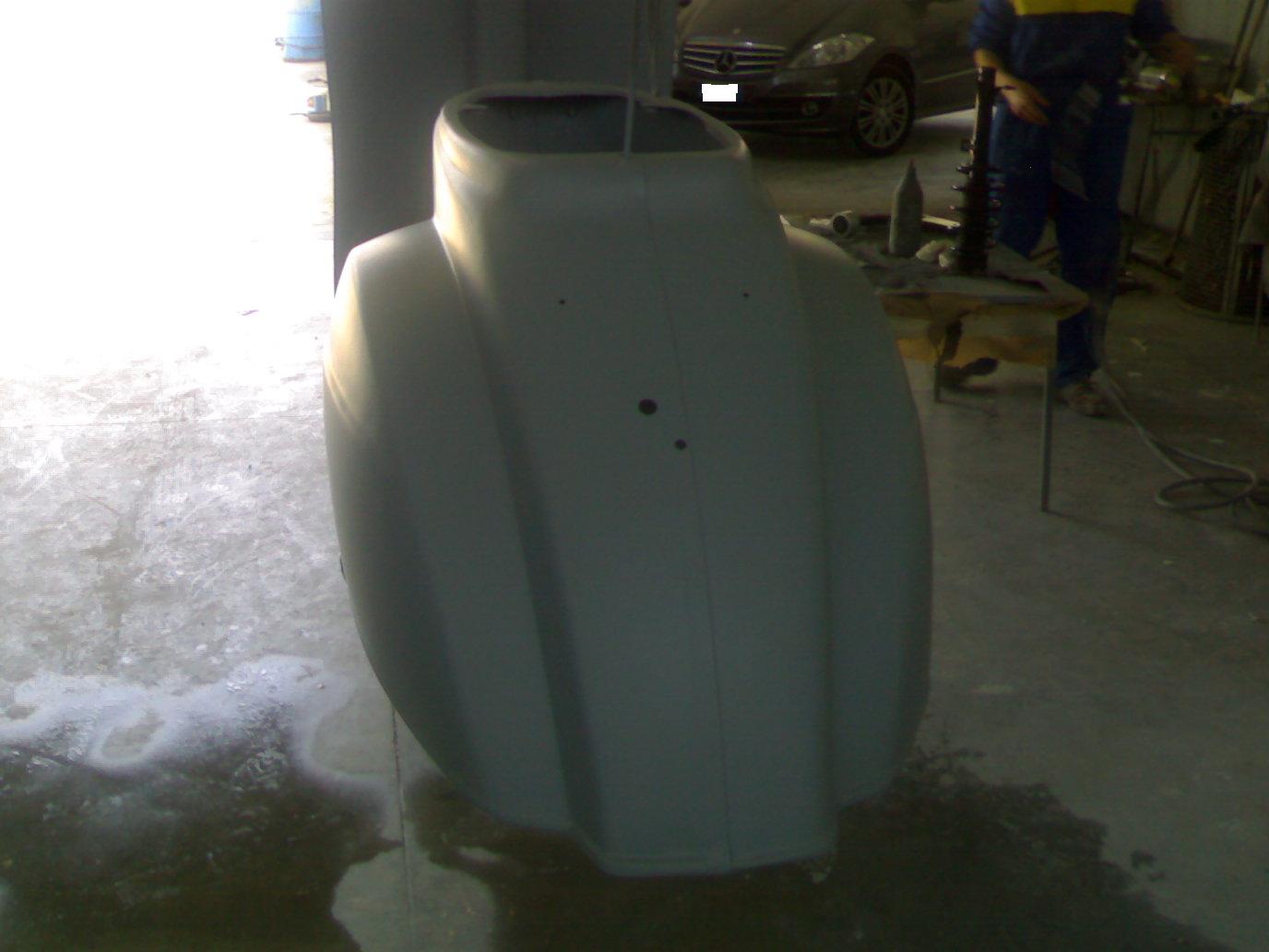

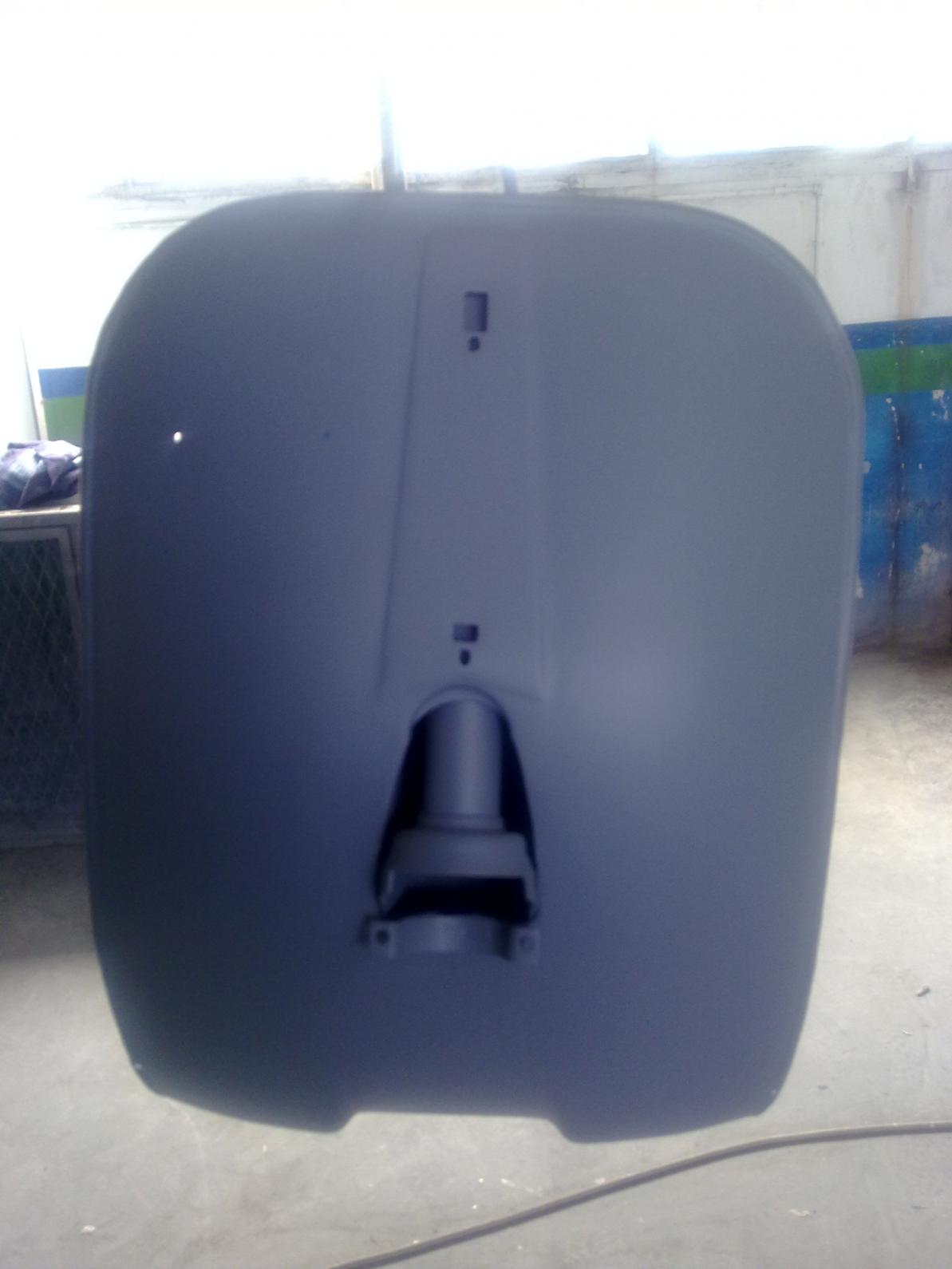

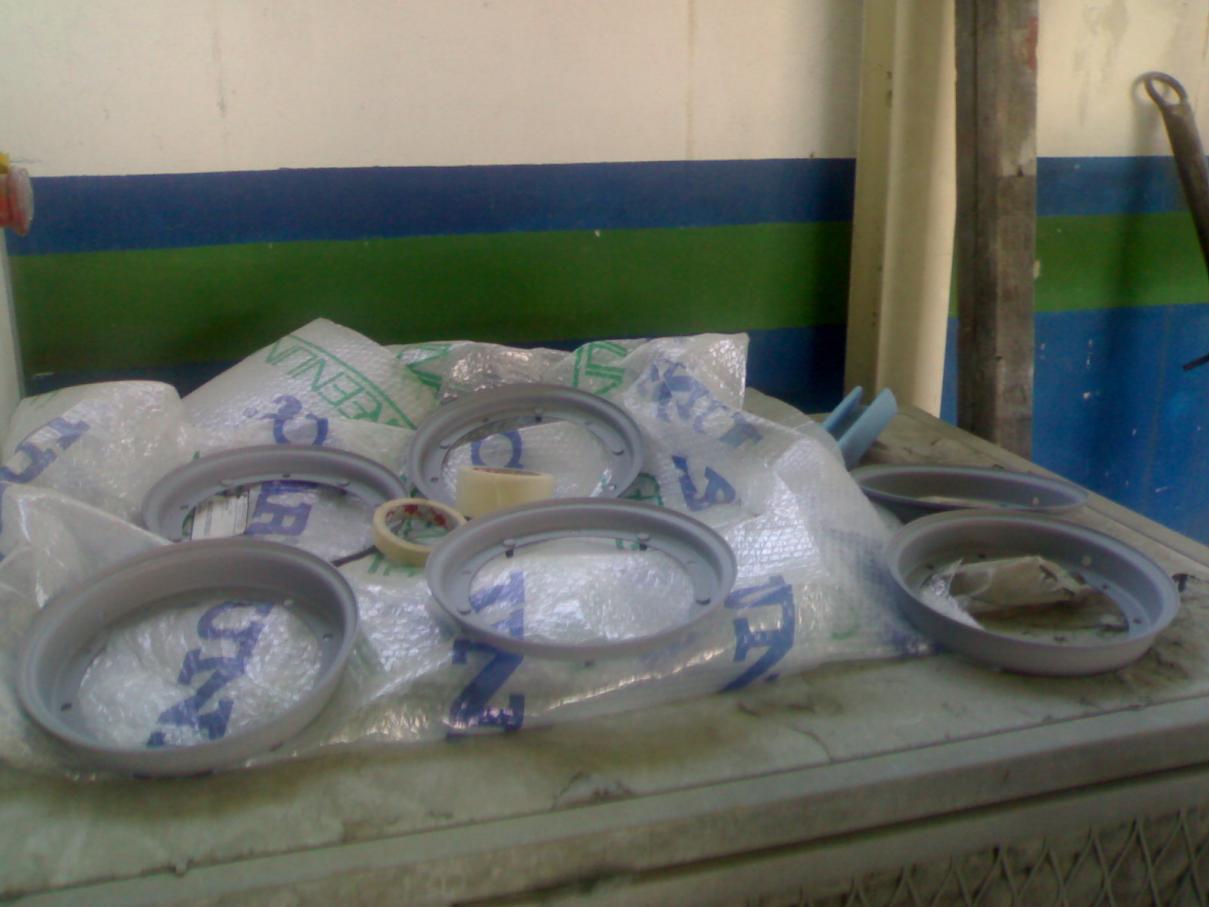

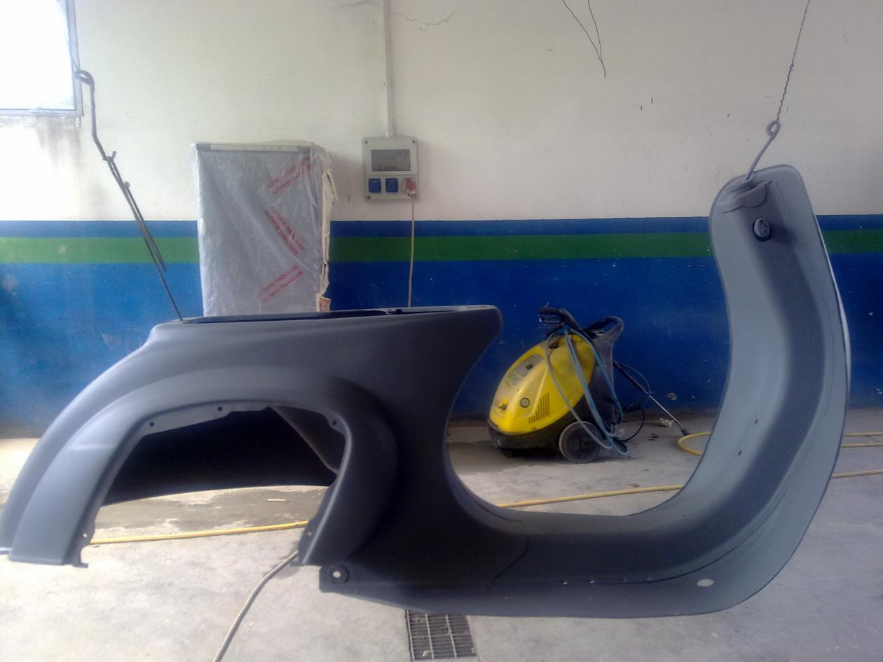

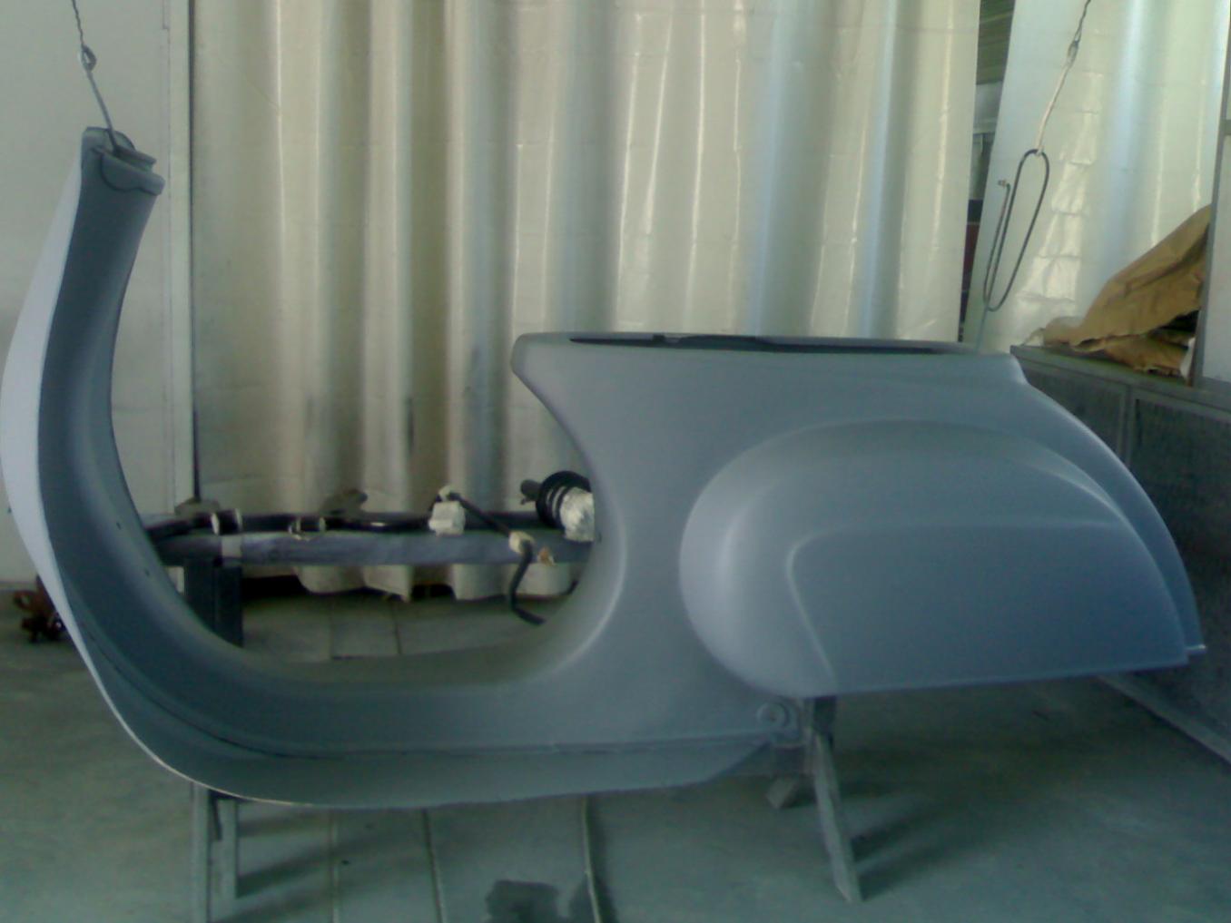

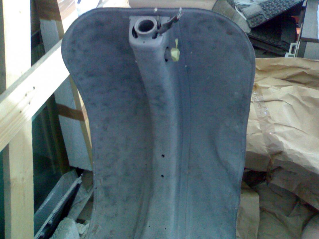

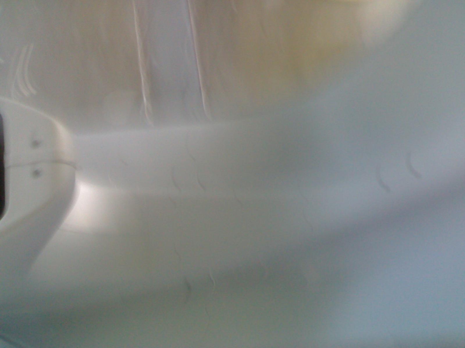

ecco alcune nuove foto del restauro della mia vespa special...come al solito aspetto i vostri preziosi consigli a presto ciao.
ps:il bloccasterzo è ancora montato perchè devo ancora portare all'amico carrozziere la chiave
