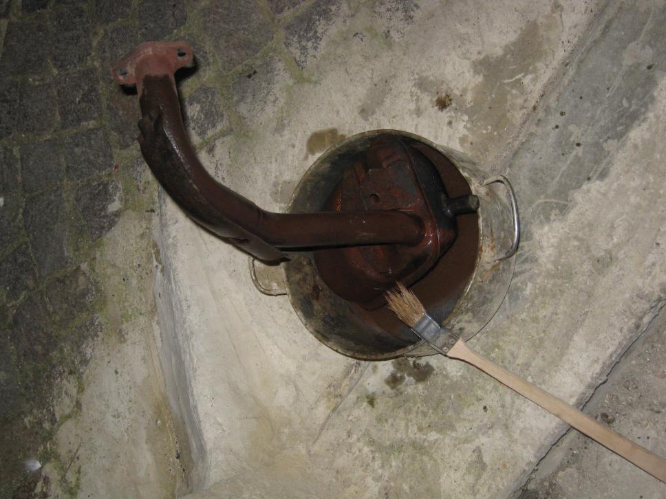

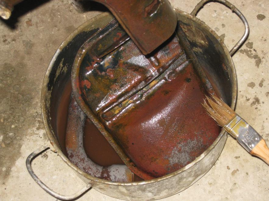

Documento la mia esperienza con l'acido cloridrico,
chiamato anche muriatico quand'è diluito fino al 20% in acqua,
(costo 1L 0,45 €), comunemente usato per pulire i gabinetti, fughe piastrelle e altro...
ed è stato quello usato da me su una Sito a padellino per PK XL.
l'idea è venuta leggendo dei post vari.
qui è quando inizia a fare effetto dopo 2-3 ore, l'ho diluito con un altro tanto di acqua e forse è risultato troppo lento il processo...
era meglio partire con una concentrazione di HCl di almeno il doppio.
premetto che l'ho fatto la stessa sera dopo aver cotto la marmitta alla brace , e svuotata
IMG_0773.jpg.f3d98af4a0d46de3831dc679497
IMG_0774.jpg.8929d83fce5fd31c2b831d0eda7
IMG_0775.jpg.22e72c4354057337903dbaf70eb
Modificato da VespaSan

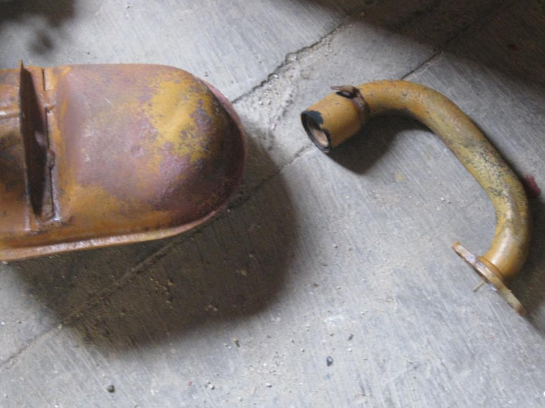

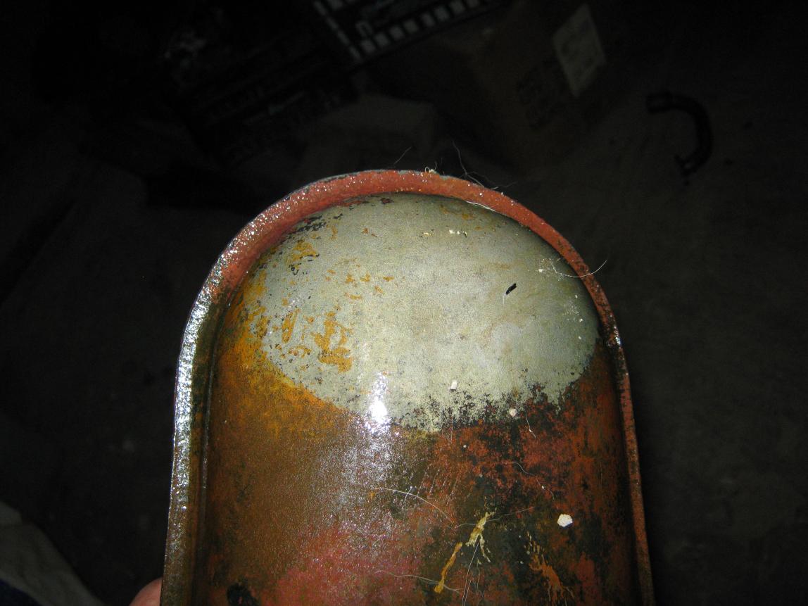

queste foto sono del giorno dopo,
già la ruggine si è riformata,
e vorrebbe sembrare minacciosa,
un altro ammollo... e dopo 2 minuti ecco "il germe della ruggine verdino"...
sciacquata con acqua ed asciugata con un panno e phon,
scartavetrata leggermente con la 200
l'ho verniciata dopo 5 minuti, il risultato ?
si può fare, ma speravo di rimanere più soddisfatto... ;
dove magari non ho asciugato bene, qualche bollicina di ruggine è ricomparsa sopra la vernice,
e rimane l'incognita dell'effetto su una marmitta che era stata cotta, perciò vernice indebolita e parzialmente saltata.

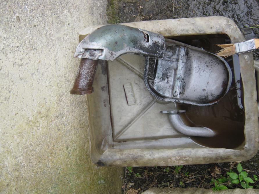

riproverò, ne è valsa la pena, perchè con la spazzola di metallo non so dove sarei potuto arrivare...
saliva un odore di marcio...
usate guanti e un pennello lungo possibilmente, e molta attenzione

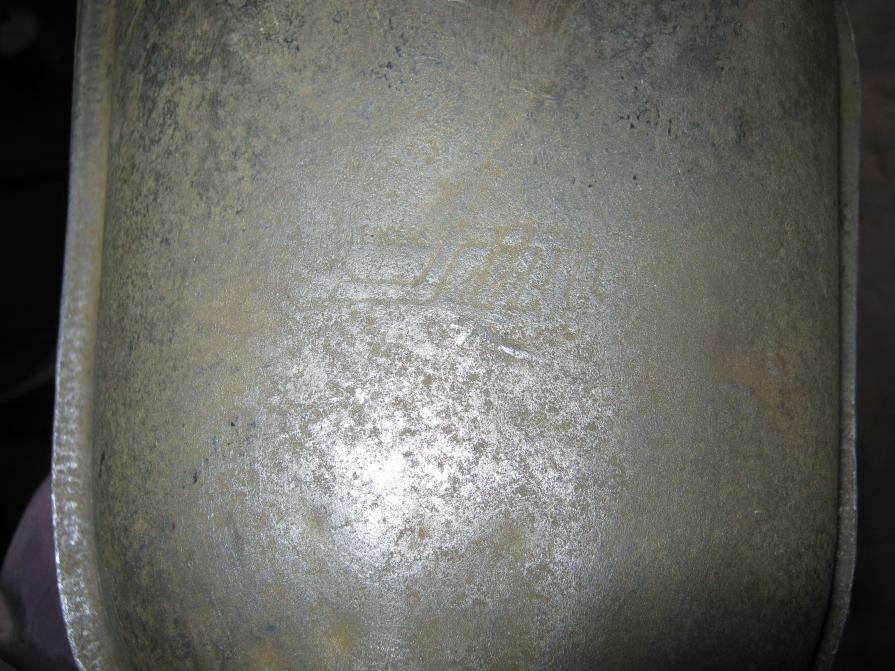

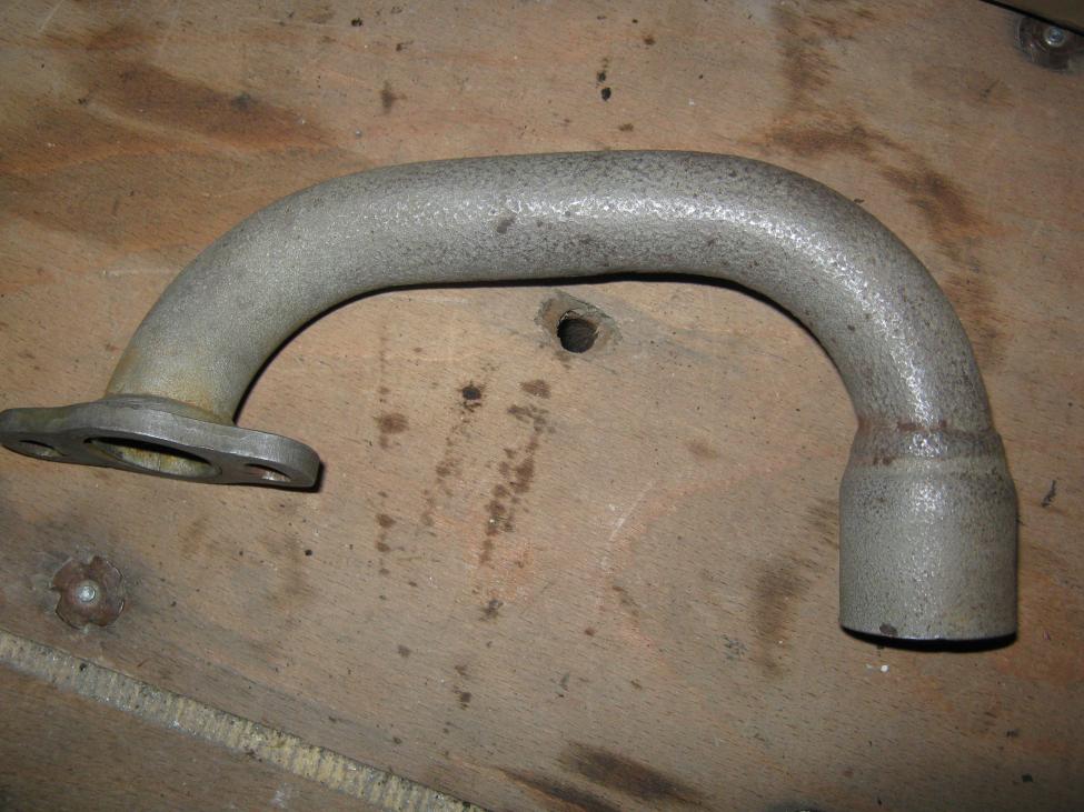

IMG_0776.jpg.7409874c4cb3c9fa9bd385799c5
IMG_0777.jpg.3418056bdc774e1af0cb32061f6
IMG_0778.jpg.aa275b8f4a63cfde0ceaf8a8427
IMG_0779.jpg.acbdba3901f42b48903cf415ba9
Certo che ne vale la pena eliminare la ruggine!!!!
E' che non mi sembra il modo migliore, quello di inserirla in una soluzione di acqua....
Oltretutto, guardando l'ultima tua foto, dove si vede la scritta "sito" si vede ancora parecchio ossido...
ossido = ruggine!
Anche se la vernici, la ruggine sotto continua a lavorare....
Come partenza l'acido non è male...ma se non rimuovi tutto l'ossido...hai lavorato per niente...o per lo meno...hai solo rallentato un po la ruggine.
Meglio una bella sabbiata!!! Gli tappi collettore e scarico e via con la sabbiatrice!
Altrimenti ci sono dei dischi per la smerigliatrice della 3M. Sembrano fatti di gomma e servono apposta per arrivare alla "lamiera viva" togliendo la ruggine senza mangiare la lamiera.
Dopo, una bella verniciata con vernice ad alta temperatura e sei a posto.
Beh intanto complimenti per l'esperimento!
Personalmente sono per l'olio di gomito piu che acido cloridrico, ma la prossima volta ti verrà ancora meglio.
"Repetita juvant", dicevano i latini...e loro di Vespa se ne intendevano, le chiamavano bighe....
