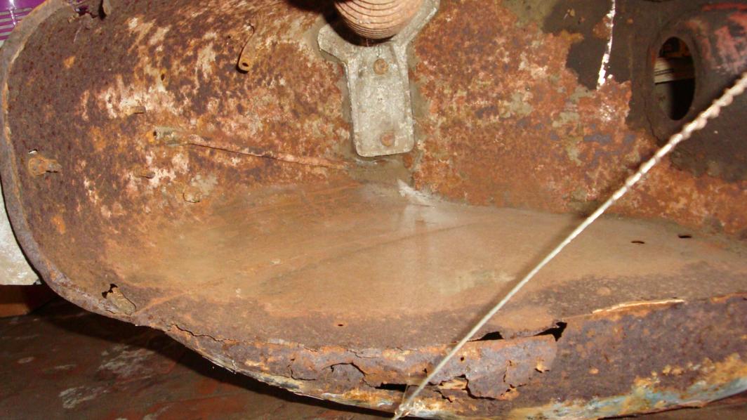

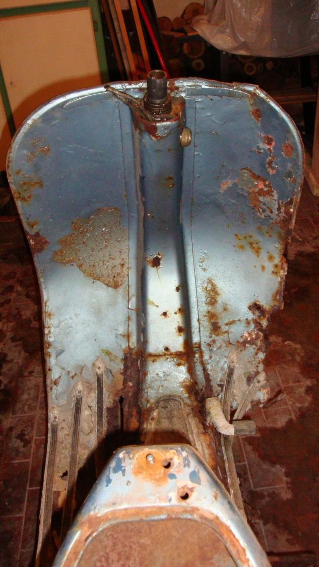

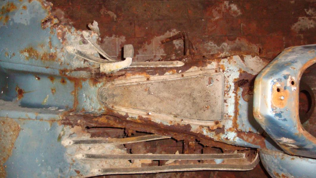

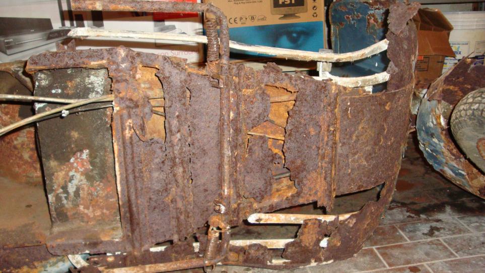

monciccy Inviato 9 Maggio 2010 Autore Segnala Inviato 9 Maggio 2010 Eccovi qui alcune foto della mia vecchia...!Le condizioni sono critiche,lo so, ma io ci spero.Che ne pensate???soluzioni e consigli sono ben accetti, anche qualche esperto nella zona (provincia Latina).Grazie per l'aiuto.. Cita
mary7 Inviato 9 Maggio 2010 Segnala Inviato 9 Maggio 2010 Qui ti ci vuole un MIRACOLO!!!!!!! A parte gli scherzi,nulla è impossibile,ma qui ti ci vuole un carrozziere con i controcoglioni,la devi riprendere e ricostruire quasi totalmente,te ne accorgerai dopo la sabbiatura,vedendo quello che rimarrà e non penso molto.Ciao,Flavio. Cita
giaggio Inviato 9 Maggio 2010 Segnala Inviato 9 Maggio 2010 quoto mary7, e aggiungo che oltre ad un carrozziere con i controcaz.i, ti ci vorranno molti soldi per rimetterla a posto.... ma a doc come è messa?? comunque a io ti consiglio simonegsx, un ottimo restauratore che sta a viterbo....prova a vedere qualche suo lavoro! in bocca al lupo per il restauro Cita
tonysubwoofer Inviato 9 Maggio 2010 Segnala Inviato 9 Maggio 2010 ci volgiono mani esperte...cmq la VB1 è una bella vespa Cita

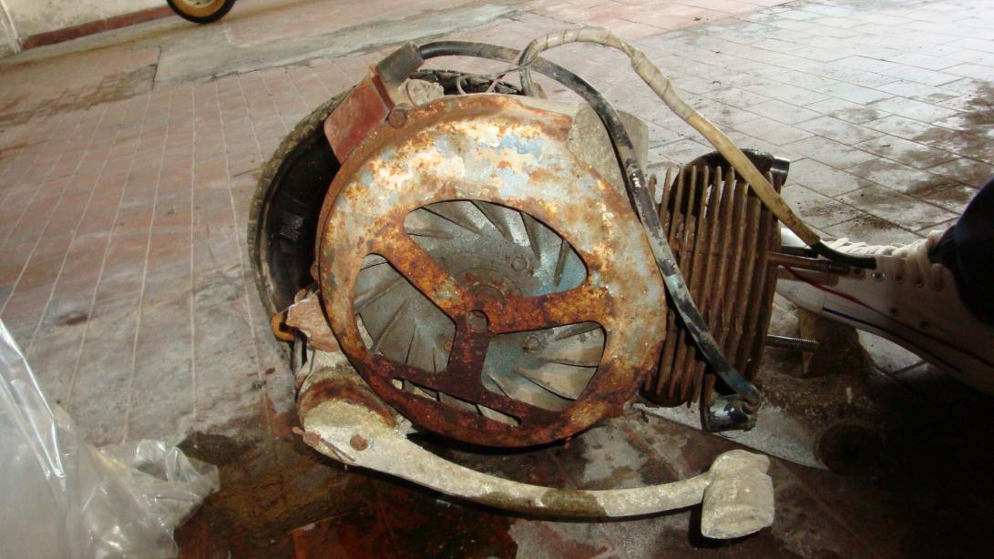

monciccy Inviato 10 Maggio 2010 Autore Segnala Inviato 10 Maggio 2010 Ecco una foto del motore....sembra inchiodato, perchè il pedale non scende, ma se giro con la mano la griglia si muove il pistone (credo) Cita

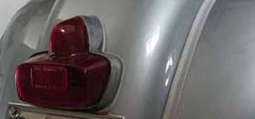

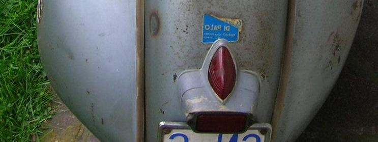

mario72 Inviato 10 Maggio 2010 Segnala Inviato 10 Maggio 2010 buongiorno a tutti, mi intrometto nella discussione per non aprirne un'altra, sempre per la VB1 è possibile sapere quale faro posteriore aveva, perchè sto valutando l'acquisto della vespa e mi sono state proposte diverse con fari post non uguali. possibile che ci sia differenza tra quella del 1957 e quella del 1958? provo ad allegare alcune foto. grazie a tutti per l'aiuto. Cita
Mike66 Inviato 10 Maggio 2010 Segnala Inviato 10 Maggio 2010 La VB montava originariamente il faro posteriore rettangolare (foto 3)........gli altri tipi vennero montati successivamente "dai proprietari" per la luce di stop..... ciao mike66 Cita
tonysubwoofer Inviato 10 Maggio 2010 Segnala Inviato 10 Maggio 2010 Ecco una foto del motore....sembra inchiodato, perchè il pedale non scende, ma se giro con la mano la griglia si muove il pistone (credo) _sbiancarearmati di pazienza Cita
tonysubwoofer Inviato 10 Maggio 2010 Segnala Inviato 10 Maggio 2010 Ecco una foto del motore....sembra inchiodato, perchè il pedale non scende, ma se giro con la mano la griglia si muove il pistone (credo) come credi!!! sicuramente si sarà il boccolo accensione bloccato dalla ruggine. Cita
monciccy Inviato 10 Maggio 2010 Autore Segnala Inviato 10 Maggio 2010 Cioè vi spiego molto semplicemente....se giro la ventola di poco, si muove in avanti tutto il blocco credo sia il cilindro,poi si ferma e se rigiro la ventola indietro ritona indietro tutto il cilindro... che vuol dire secondo voi?è inchiodato? e poi la ruota è non gira...bho!!in settimana lo porto da qualcuno!Qualcuno ha consigli su meccanici in zona???grazie ciao Cita
tonysubwoofer Inviato 10 Maggio 2010 Segnala Inviato 10 Maggio 2010 Ho capito!!il pistone è inchiodato sul cilindro....ci vuole la pressa. Ma non è detto!! Della tua zona non conosco nessuno. Cita
