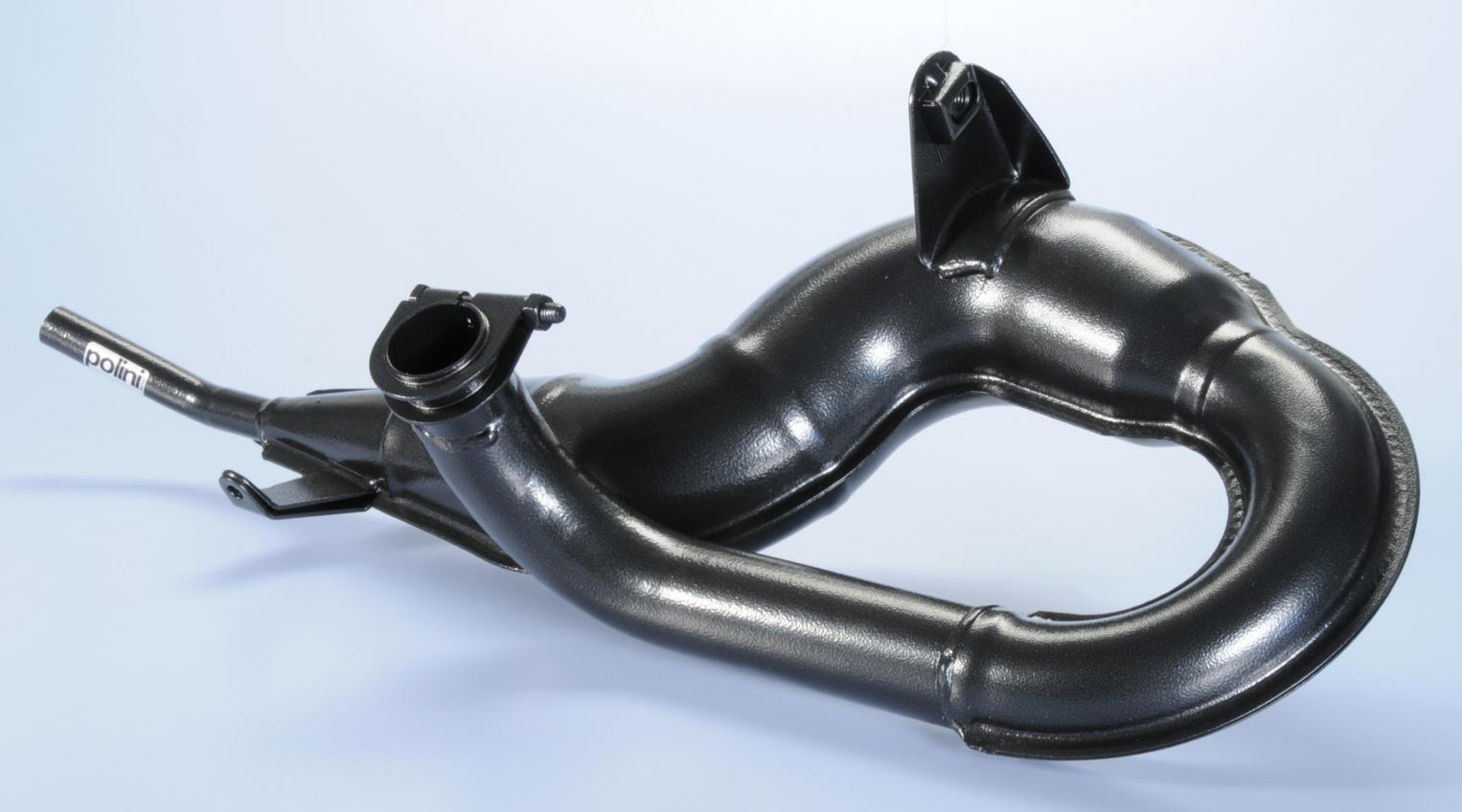

kl01 Inviato 8 Maggio 2010 Segnala Inviato 8 Maggio 2010 (modificato) Ho appena ricevuto una mail dalla Polini: stanno mettendo in commercio marmitte senza silenziatori (probabilmente l'elemento silenziante sarà all'interno della marmitta), e tra queste quella del PX. Ho visto la foto, e a parte il beccuccio di scarico un pò più lungo e la staffetta di fissaggio posteriore al carter, sembra una delle vecchie Polini per PX che io ho da una trentina d'anni. Non metto il ink all'immagine perchè viene troppo grande. http://newsletter.polini.com/200_2019.jpg Modificato 8 Maggio 2010 da kl01 Cita

unknown Inviato 9 Maggio 2010 Segnala Inviato 9 Maggio 2010 Infatti se si toglie il silenziatore a quelle che vendono ora, il rumore è uguale e ciò è dovuto alle due mega paratie poste all'interno della pancia dell'espa....in pratica il silent ha solo un fine estetico....e da quelle col beccuccio estraibile degli anni '80 a quelle di adesso cambia solo la presenza del silent finale e il prezzo......adesso hanno tolto il silent e costeranno di più...... Cita
matteoinfanti Inviato 10 Maggio 2010 Segnala Inviato 10 Maggio 2010 NO, il materiale silenziante è nel controcono.....che difatto non controcona nulla! In pratica la marmitta espande nel primo tratto, accumula e fa risuonare l'onda nel tratto cilindrico attraverso le paratie. Quest'ultime sono composte da un foro centrale e da 7 laterali (se non ricordo male). La seconda paratia, fa da scatola per la lana di roccia, e dal foro centrale, si innesta lo spillo interno che fuoriesce poi alla fine. La fanno ancora perchè ci sono gli "easy vespisti, alfieri del P&P 20cv che vado sul sicuramente affidabile" che le comprano! Cita

contenello Inviato 12 Maggio 2010 Segnala Inviato 12 Maggio 2010 (modificato) ma chi è che ti ritira il libretto per una polini? Cmq io l'ho aperta e dentro è esattamente come ha descritto Matteoinfanti....ho asportato tutto con disco da sbavo del flessibile e poi risaldato....ora devo dire che il controcono "controcona" a dovere ed è diventata una bella espansioncina. Ho migliorato il silenziatore ingrandendo i buchi già esistenti sul tubo forato, riempito tutto di lana di vetro ed anche il rumore è quasi accettabile....QUASI.... cmq...molto più bella la mia col silenziatore...quel moncherino mi fa schifo! Modificato 12 Maggio 2010 da contenello Cita

contenello Inviato 13 Maggio 2010 Segnala Inviato 13 Maggio 2010 certo che è cambiata la resa, prima era una cacca, ora si comporta come un'espansione vera, ad un certo punto senti un bel calcino, la coppia rimane buona, non svuota il motore ai medio bassi e agli alti spinge bene, ha un bel po' di giri. 500 se fossi in te procederei subito di flessibile... Cita
