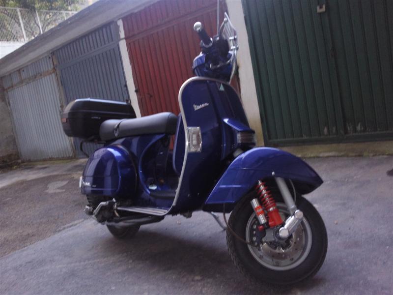

Salve a tutti,
ho montato da circa una settimana i Bituto alla mia PX MY.
Rispetto agli originali semplicemente un abisso, da non crederci.
Ora l'assetto è davvero stabile, sembra quasi una moto, in assoluto tanta sicurezza in più, valgono il loro costo senza dubbio.
[ATTACH]41533[/ATTACH]

cioa ho montato anch'io i bitubo sia all'anteriore che al posteriore,soltanto che ho riscontrato un problema al posteriore,la ghiera per la regolazione mi rimane dietro il motorino d'avviamento e non è facile per niente regolarla,anche a te da questo problema?

guarda che se avviti la ghiera, comprimi la molla (regoli il precarico) non che si abbassi l'anteriore...meglio che metti un bitubo pure al posteriore, almeno sei con la stessa tipologia di prodotto , quindi con le stesse altezze e reazioni del mezzo.....
scusate ma non capisco:
la ghiera comprime la molla, la molla si accorcia (o no?), si irrigidisce (ok e mi va anche bene perchè adesso mi sembra molle) e perchè non dovrebbe accorciarsi?
Penso agli assetti delle auto, mettendo le molle più corte l'auto si abbassa; perchè non dovrebbe succedere lo stesso per la vespa?
A questo punto mi sorge anche un dubbio: gli ammortizzatori posteriori per px hanno tutti la stessa lunghezza? la mia sembra seduta dietro!
Poi, comunque giusto per provare le regolazioni, cosa posso usare per avvitare la ghiera, visto che non ho l'apposita chiave?

appunto...l'assetto si abbassa, come dici anche tu stesso, mettendo le molle più corte...
anche la mia aveva lo stesso problema...ma mi sono accorto che non avevo montato la "colonnina" (vedi foto)...montato questa, tutto risolto!!

da quel che so io il bitubo anteriore è leggermete più lungo rispetto ad un ammo originale...che l'avantreno sia più alto nn è una sensazione, è un dato di fatto!!
per avere l'assetto giusto con il bitubo, a mio avviso, vanno cambiati in coppia!!

quindi è più alta davanti.
infatti non chiude le traiettorie e in caso di vento laterale ondeggia paurosamente, in più la sento proprio leggera davanti; da qui l'intenzione di caricare la molla.
per quello posteriore ho qualche remora, leggevo su qualche vecchio post che irrigidisce parecchio, trasferendo le sollecitazioni sulla scocca con rischio di comprometterla...
In ogni caso, prima verifico che ci sia la colonnina sull'attacco dell'ammortizzatore posteriore, poi decido.
