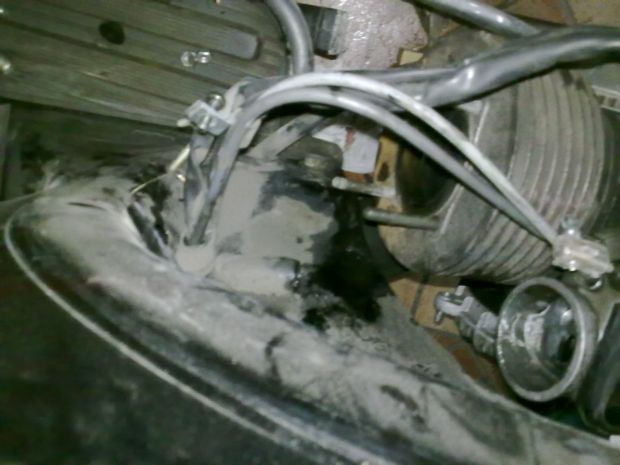

ragazzi, chiedo il vostro aiuto
non riesco a smontare il gruppo termico mi ostacola il telaio... provo ad illustrare il problema
allora ho messo la vespa su una cesta che fa da supporto in modo da far ruotare il motore, ma non c'è verso sia in alto che in basso il GT sbatte sul telaio il bordo in basso lato scarico, come devo fare mollo i prigionieri????
attendo Vs risposta GRAZIE

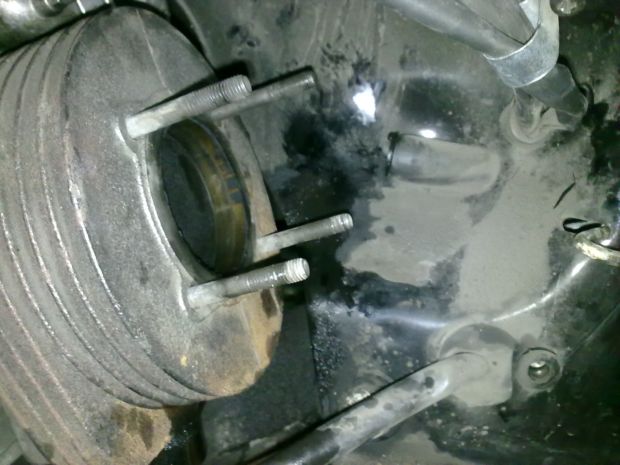

con la vespa in piedi non puoi fare altro che svitare i 4 prigionieri per usare il sistema della rotazione motore la vespa deve essere sdraiata
ma la vespa sta sollevata da terra proprio appoggiata su un supporto sotto la pedana, tolto la ruota posteriore il motore può ruotare in su o giù fino alla posizione verticale del gt

io ho fatto lo stesso lavoro che hai fatto tu, per uscire il cilindro senza togliere i prigionieri devi mettere il blocco a 90 gradi...praticamente a pecora _puzz
e credimi che non è un cosa tanto facile, devi togliere parecchie cose, fai prima a togliere i prigionieri ti risparmi fatica e lavoro poi di montaggio...
la pinasco consiglia di togliere il perno dell attacco con l'ammortizzatore,per far ruotare il blocco verso l'alto e cosi' sfilare il cilindro senza togliere i prigionieri...oppure sfila i prigionieri,non c'e altra soluzione,a parte sfilare tutto il gruppo...
togliere i prigionieri è sicuramente la tecnica più comoda guarda io la prima volta che ho tolto il ct l'ho fatto togliendo marma e ruota e sono state bestemmie comunque.....levando i prigionieri risparmi una valanga di tempo...
?eH?
Metti il primo dado, lo avviti un paio di cm.
Metti il secondo, lo serri in battuta con il primo con 2 chiavi inglesi in maniera che facciano chiave.
Sviti il primo.
...meccanica semplice....
