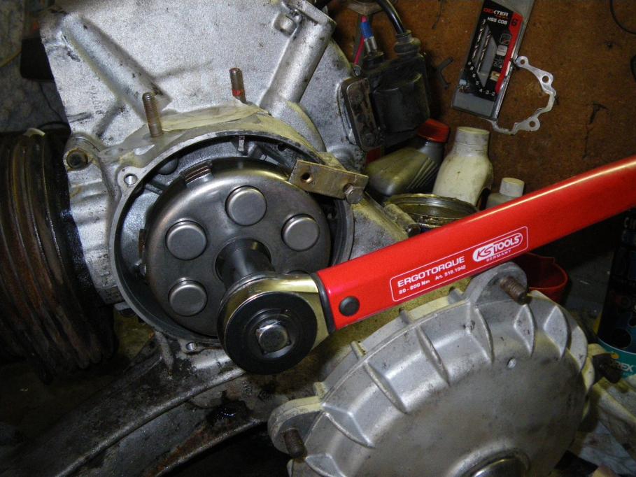

devi solo svitare il dado che tiene il tamburo posteriore e tre viti del carterino frizione .
e hai già la frizione davanti .
bello il blocca frizione acchiappo il flessibile e lo faccio subito
hai qualche misura ? o ti andrebbe di ricalcarlo su un foglio a quadretti ?
guarda se vuoi il ricalco te lo faccio, ma io ai tempi ho preso una staffetta che avevo buttato là, l'ho tagliata a caso e non ho nemmeno aperto il buco col trapano perchè non ce l'avevo xD
è una cosa grezzissima ma funziona a bomba, con una staffa del genere ma più lunga tengo fermo il volano e l'albero quando lo tiro dentro al cuscinetto_puzz
