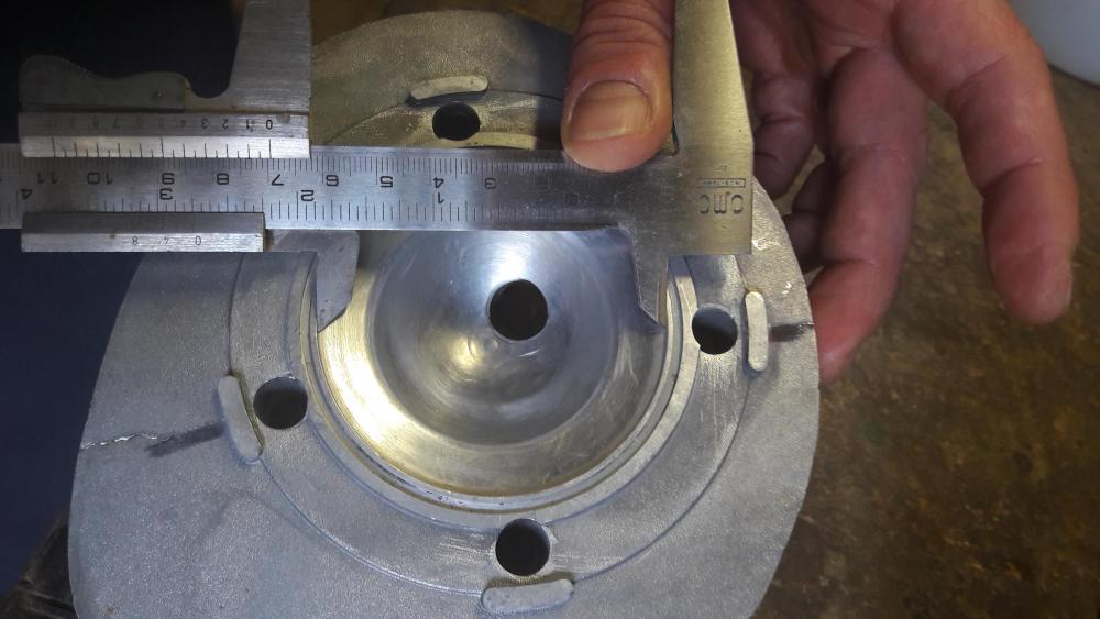

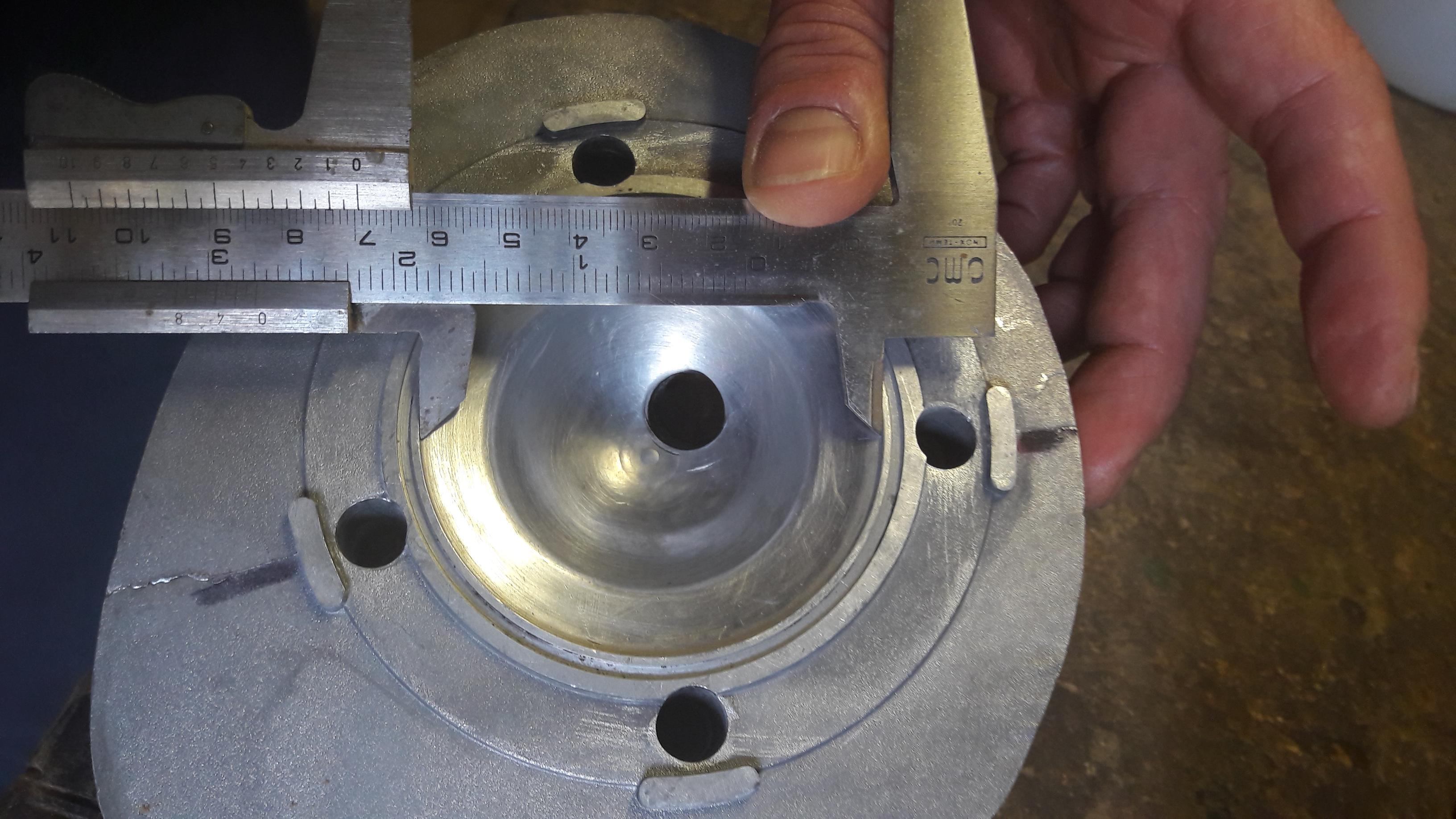

Buon giorno volfarno!scusa il ritardo.dunque..ho fatto un paio di misure col calibro,e mi sembra che la testa abbia proprio la misura 69.5 come dici tu..in teoria dovrebbe andare bene?allego l immagine,cosi appena hai 2 minuti,se puoi,dai un occhiata,grazie mille e buone feste!!!
