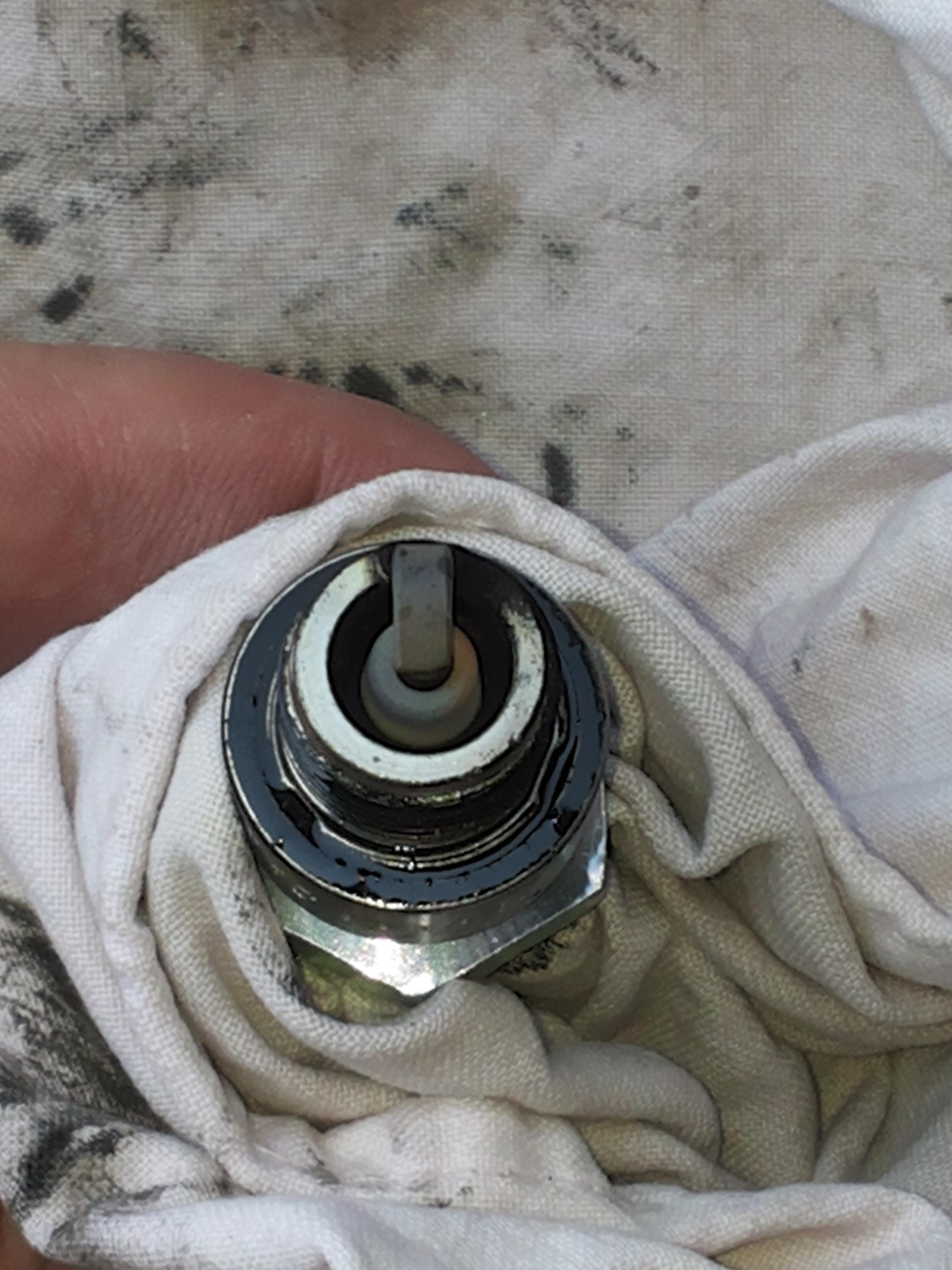

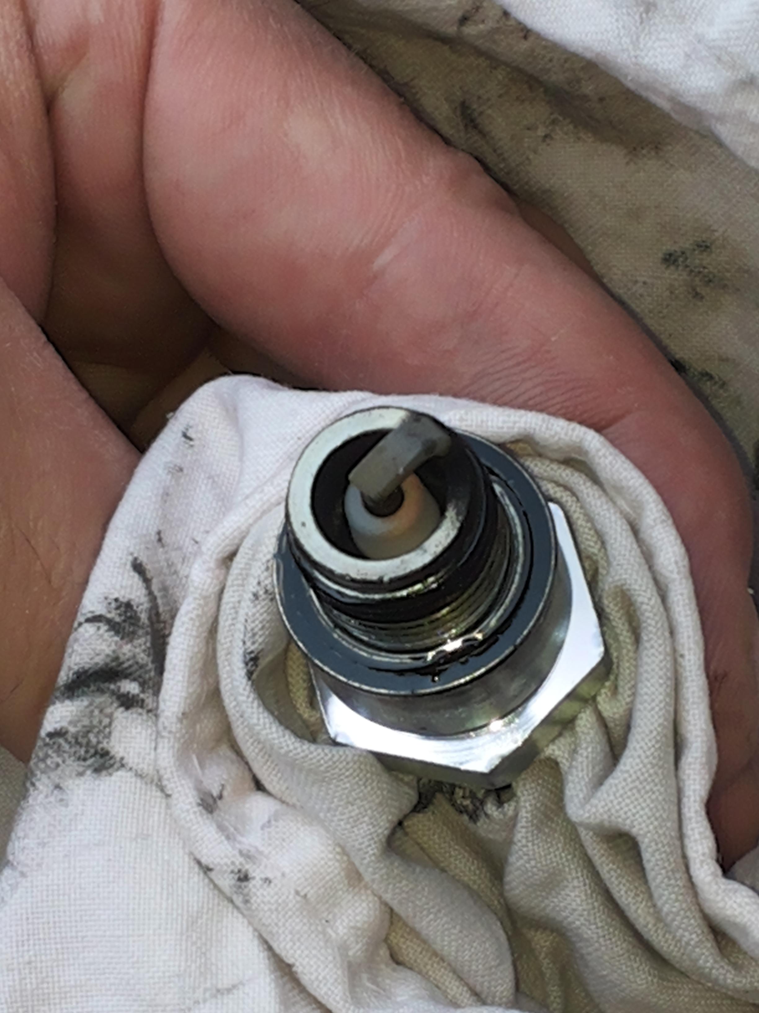

Ciao ho bisogno di un consiglio
Allora monto polini 177 ghisa si 24 albero anticipato raccordato tutto valvola 4+4 megadella candela ngk b8hs
Come colonna getto max monto 160_be3_max 130
ma se tiro la terza e spengo ho la candela chiara tendente al grigio quindi magra...
vedendo altri post con una configurazzione simile alcuni hanno la carburazione buona con un 125 di max
Sono sicuro di non tirare aria da nessuna parte
Come olio uso motul 710 so che contiene un aditivo antifumo forse è lui la causa
Dimenticavo la vespa va benissimo parte al primo colpo e tira bene tutte le marce
Mi resta solo il dubbio di questa candela grigia
Grazie a chi sapra consigliarmi qualcosa...
