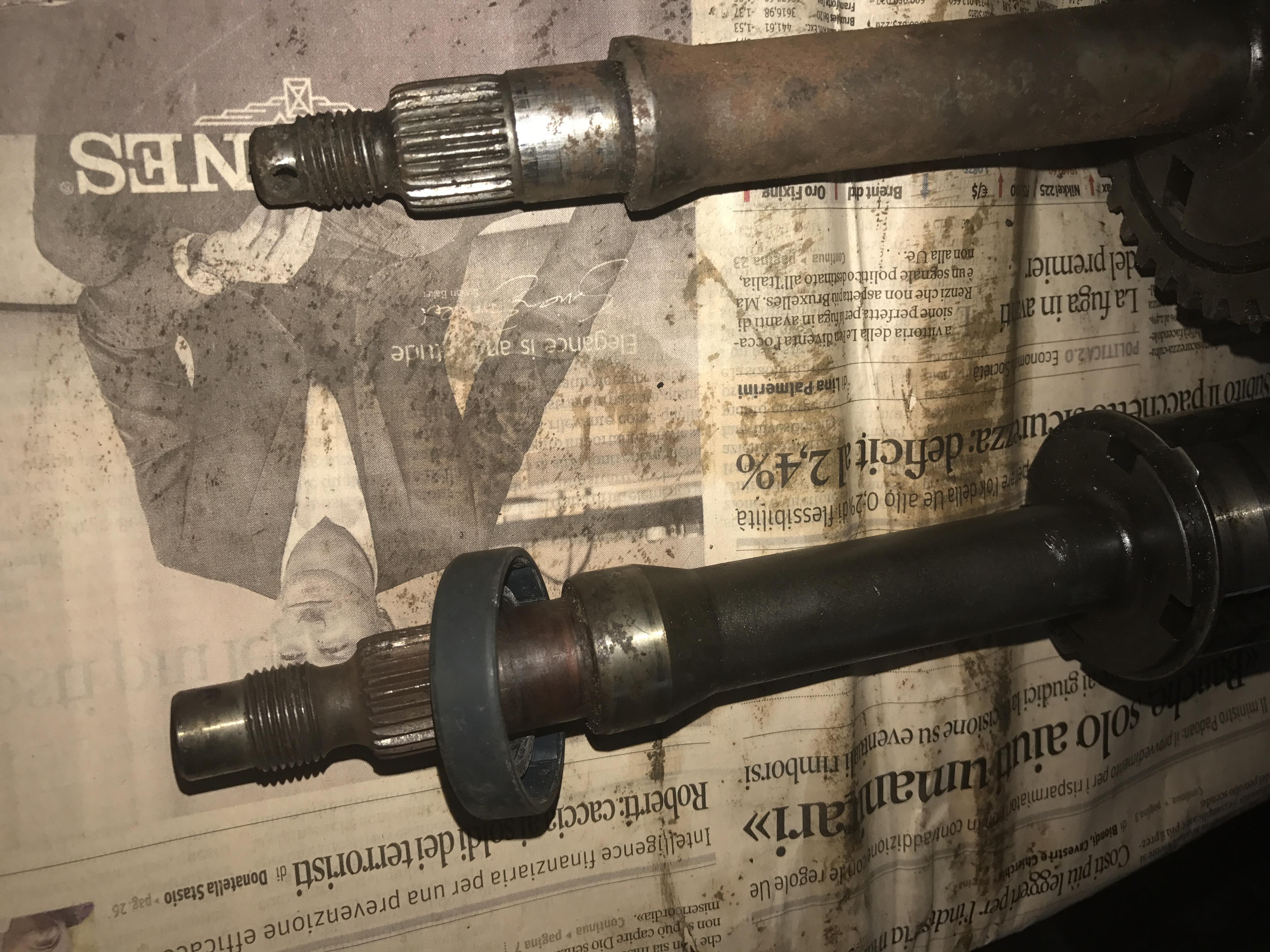

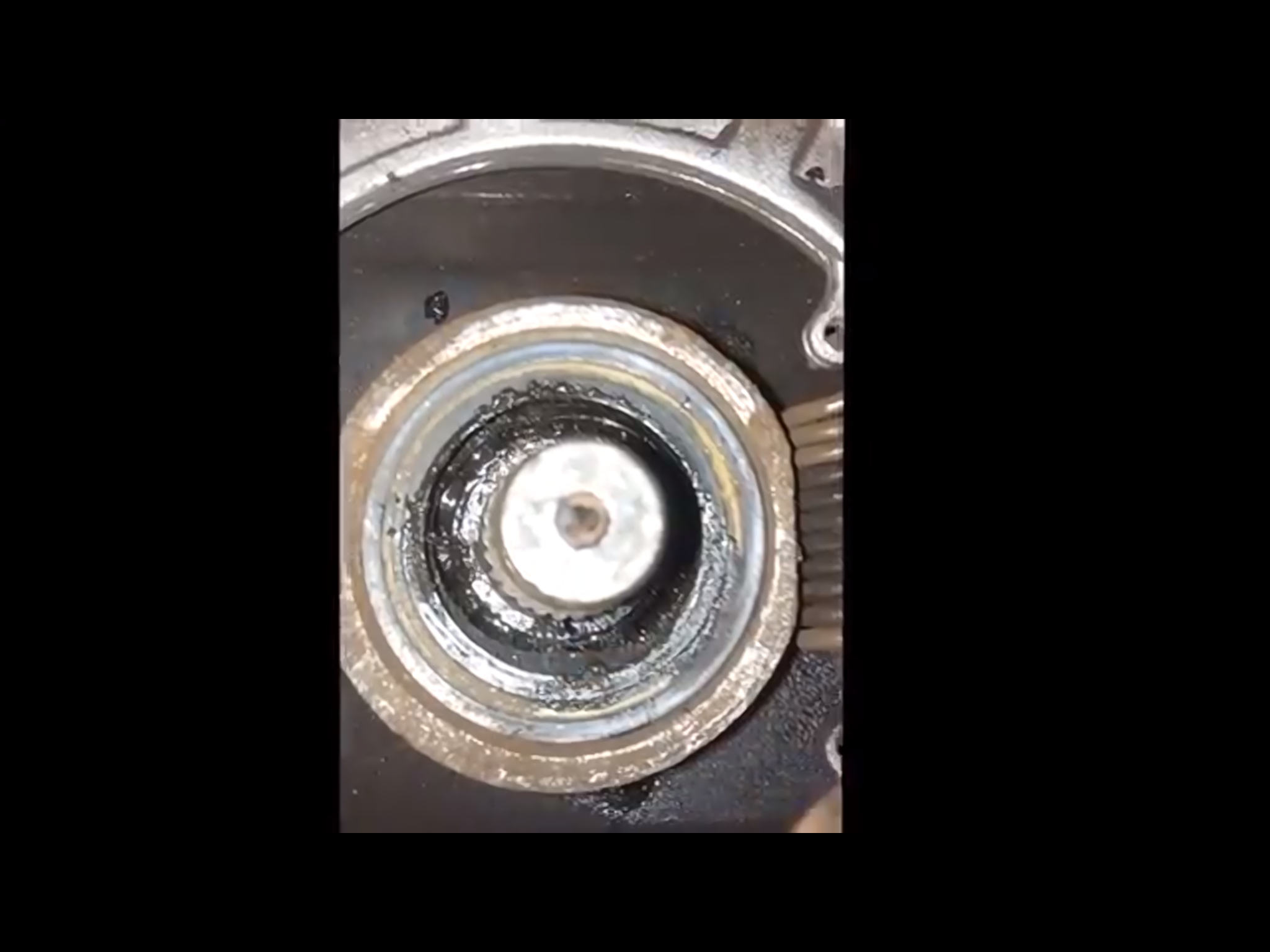

iascia Inviato 31 Agosto 2017 Segnala Condividi Inviato 31 Agosto 2017 (modificato) Salve a tutti vi parlo di una Vespa px cat del 2007 con freno a disco con circa 70mila km L'altra notte mentre andavo sento che la ruota posteriore comincia a frenare, spengo immediatamente la Vespa e capisco che il problema viene dal mozzo. Alle due del mattino, su un marciapiedi in una zona piuttosto malfamata, comincio a smontare la ruota . Potete vedere anche nel video cosa ho trovato. Il cuscinetto ha le sfere rotte e ne mancano per circa un quarto , la gomma che fa da guarnizione e' un po' deteriorata. Ho tolto tutto quello che era rotto e sono riuscito a tornare a casa...alle 5 del mattino Al momento la Vespa e' fermo ed evito di usarla giusto?? Ora chiedo a voi lumi su come procedere, immagino che il cuscinetto e la guarnizione siano da cambiare.. Da che parte inizio? C'e' bisogno di smontare il motore oppure posso estrarla dal lato che si vede? Di che attrezzi avro' bisogno? Grazie p.s. Il Tamburo , con questo dado che si svita sempre!! , la parte rigata del tamburo dal lato verso il cuscinetto e' completamente consumata c'e' un gradino ma per il resto tiene bene. Modificato 31 Agosto 2017 da iascia Cita Link al commento Condividi su altri siti Altre opzioni di condivisione...

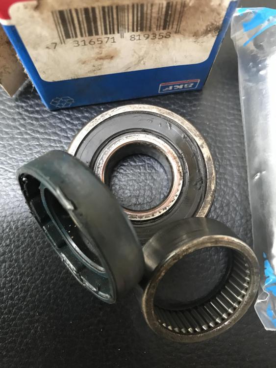

kl01 Inviato 9 Settembre 2017 Segnala Condividi Inviato 9 Settembre 2017 Innanzitutto c'è una cosa che non mi quadra; nel video c'è un paraolio, e nella tua serie (anzi, dal 1994) non dovrebbe esserci più. La cosa porta a pensare che ci fosse una precedente "sofferenza" risolta con l'installazione di un paraolio, come era nei modelli sino agli '80. Quella che tu hai individuato come "guarnizione" in realtà è una delle schermature del cuscinetto, evidentemente saltata tanto che si vedono le palline. In pratica nei modelli sino agli anni '80 quel cuscinetto era lubrificato dall'olio motore, poi l'olio era fermato e non arrivava al mozzo grazie a quel paraolio su cui si infila il tamburo. Con la COSA il sistema è stato modificato, il paraolio è stato posizionato all'interno del motore prima del cuscinetto; per consentire la lubrificazione del cuscinetto fu adottato un tipo di cuscinetto schermato, chiuso da entrambi i lati con un lubrificante all'interno, credo che anche sulle automobili ce ne siano di questo tipo. Il paraolio sul mozzo diventò quindi inutile e al suo posto è stato inserito un parapolvere. Per togliere quel cuscinetto basterebbe un estrattore specifico, oppure ci saldi sopra un pezzo di tubo e te lo tiri via. Togliendo il paraolio del mozzo troverai un anello seeger che blocca il cuscinetto, devi toglierlo prima di togliere il cuscinetto. Per fare questa operazione non serve aprire i carter. Ma non mi sembra una buona soluzione sostituire soltanto il cuscinetto; il fatto che tu lamenti che si allenti sempre il mozzo, tanto da averlo già sostituito, mi fa ritenere che il problema già c'era e si è amplificato sino alla rottura del cuscinetto. Probabilmente avrai anche accusato un consumo notevole delle ganasce con necessità di regolarle di frequente e anche di sostituirle abbastanza spesso. Questo perchè quell'asse, per colpa del cuscinetto, ha girato storto. Visto che l'asse poggia su due cuscinetti, io cambierei anche quello dietro al preselettore delle marce, e per quello occorre aprire i carter. Controllerei anche il selettore, quella specie di chiodone, perchè girando storto probabilmente si sta usurando sotto la testa contro il pattino del preselettore, rischi di restare con la marcia innestata e non poterla più cambiare. Inoltre quell'asse che ha girato storto ha con buona probabilità comportato una lieve usura degli ingranaggi, per cui è meglio controllare il gioco degli ingranaggi del secondario, e se necessario mettere uno spessore maggiorato (Piaggio prevedeva quattro diverse dimensioni di spessore) in modo da recuperare il gioco; altrimenti la crocera dura poco, si consuma presto. Probabile lista dei pezzi: 2 cuscinetti, di cui uno schermato paraolio (interno) selettore (il "chiodone") ganasce spessore cambio crocera (probabilmente) EDIT: Dimenticavo; chi ha messo il paraolio sul mozzo deve aver tappato il foro di scarico olio che si trova davanti al cuscinetto e che serve proprio per vedere se qualcosa si rompe e viene giù olio; controllalo e se necessario stappalo. Cita Link al commento Condividi su altri siti Altre opzioni di condivisione...

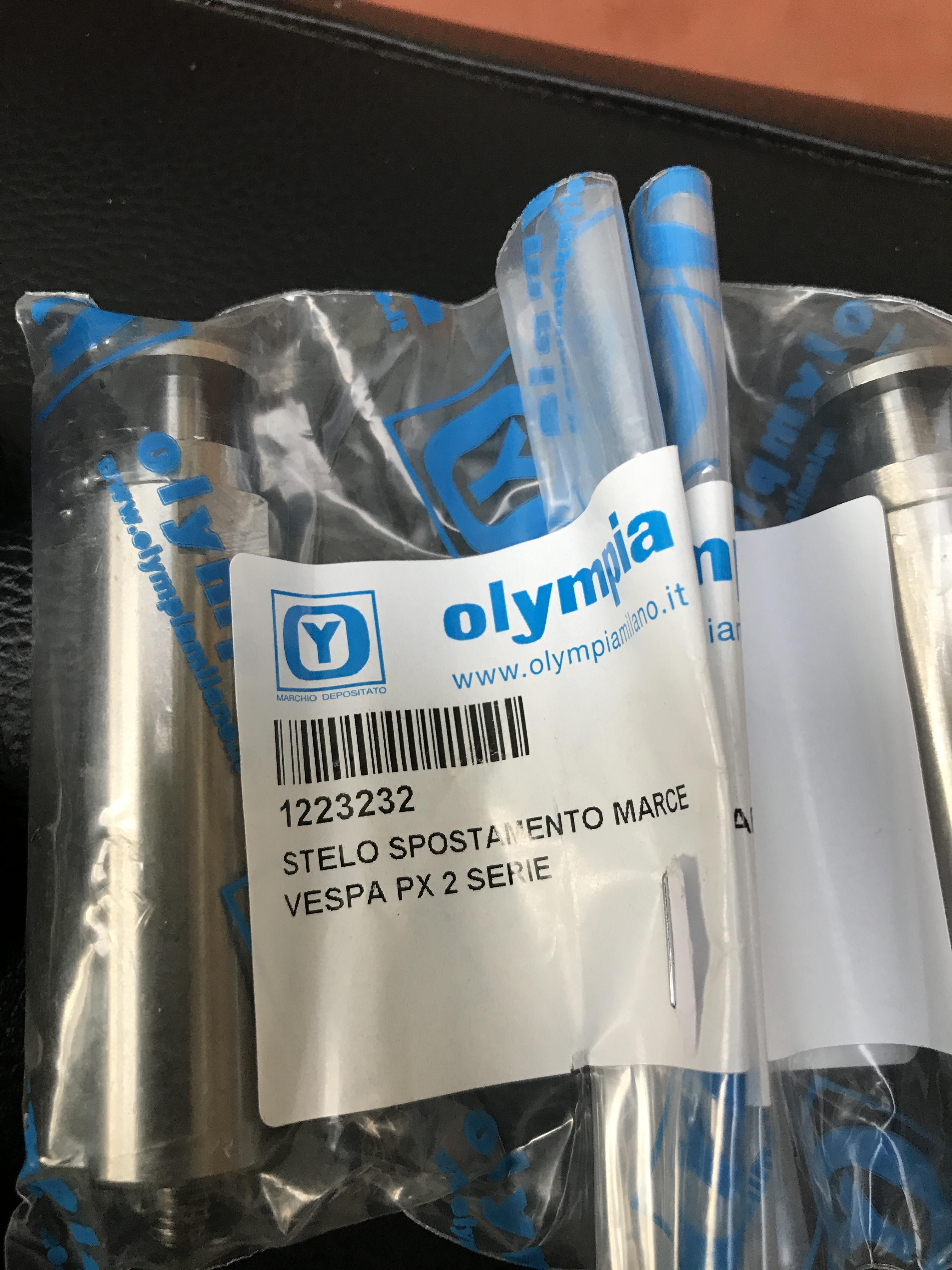

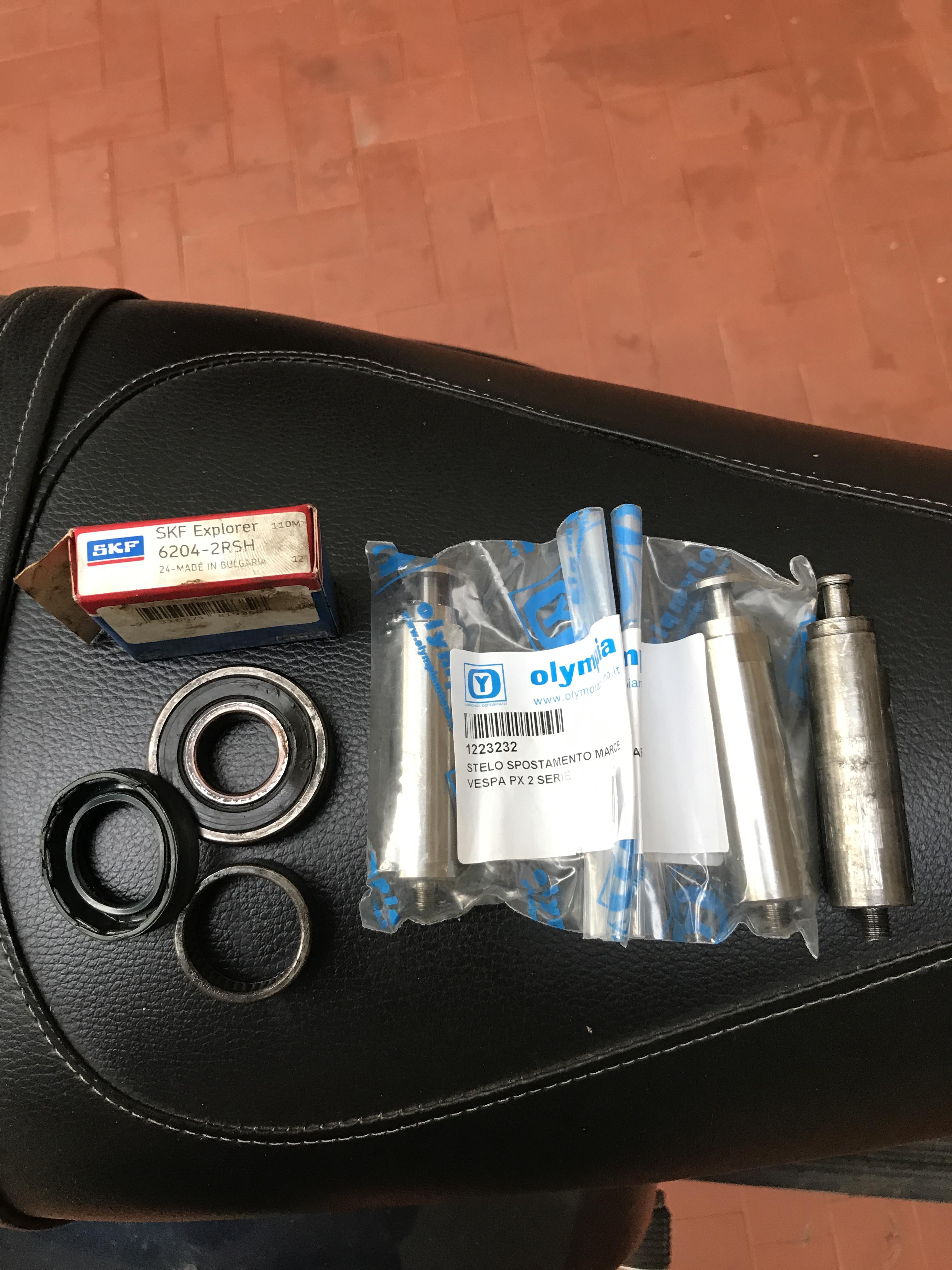

kl01 Inviato 9 Settembre 2017 Segnala Condividi Inviato 9 Settembre 2017 Carico qualche foto, se ci riesco questi sono pezzi da sostituire, da valutare crocera e asse, mozzo penso vada bene ancora il tuo. Cita Link al commento Condividi su altri siti Altre opzioni di condivisione...

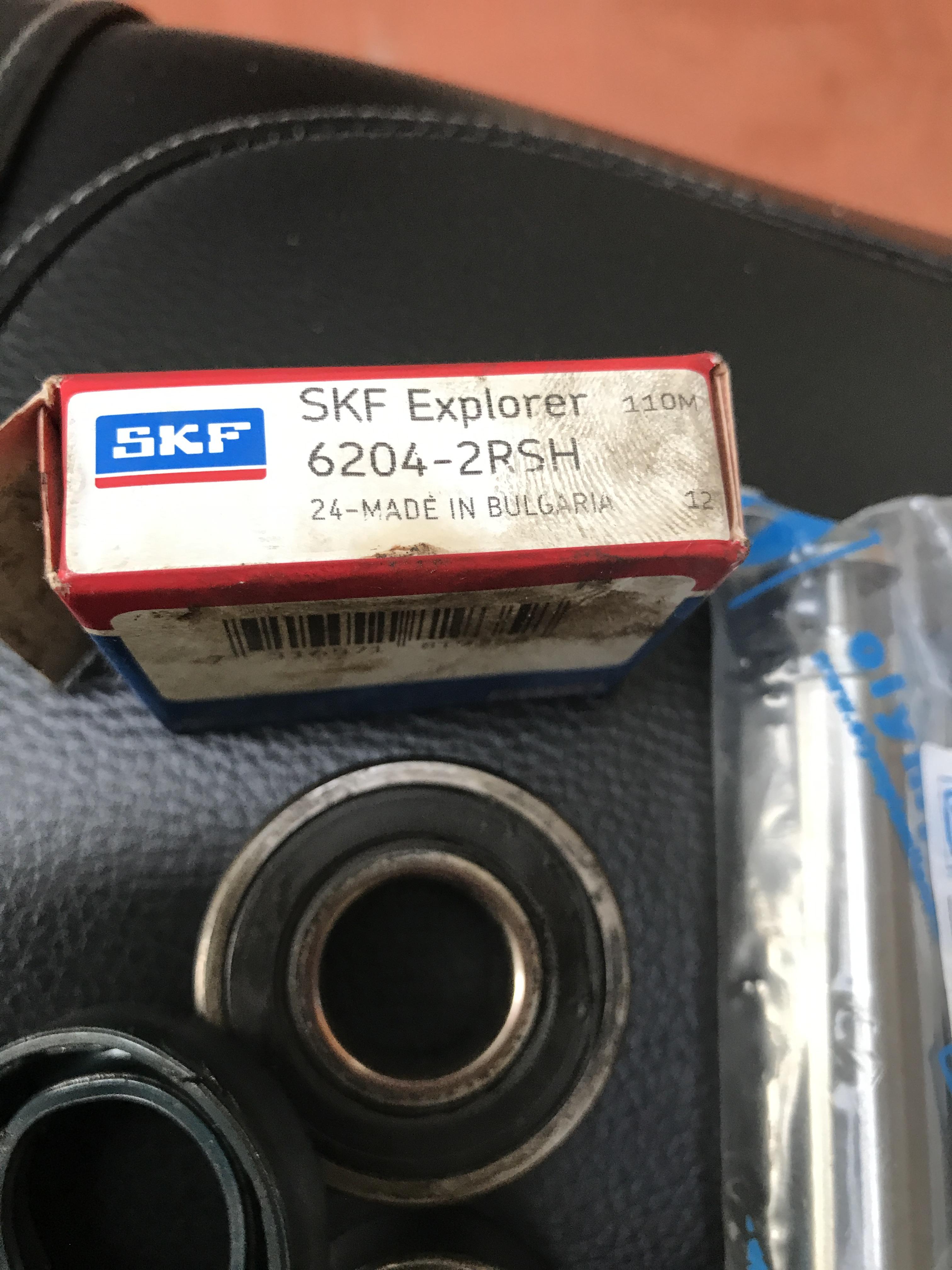

kl01 Inviato 9 Settembre 2017 Segnala Condividi Inviato 9 Settembre 2017 Questo è il cuscinetto schermato Cita Link al commento Condividi su altri siti Altre opzioni di condivisione...

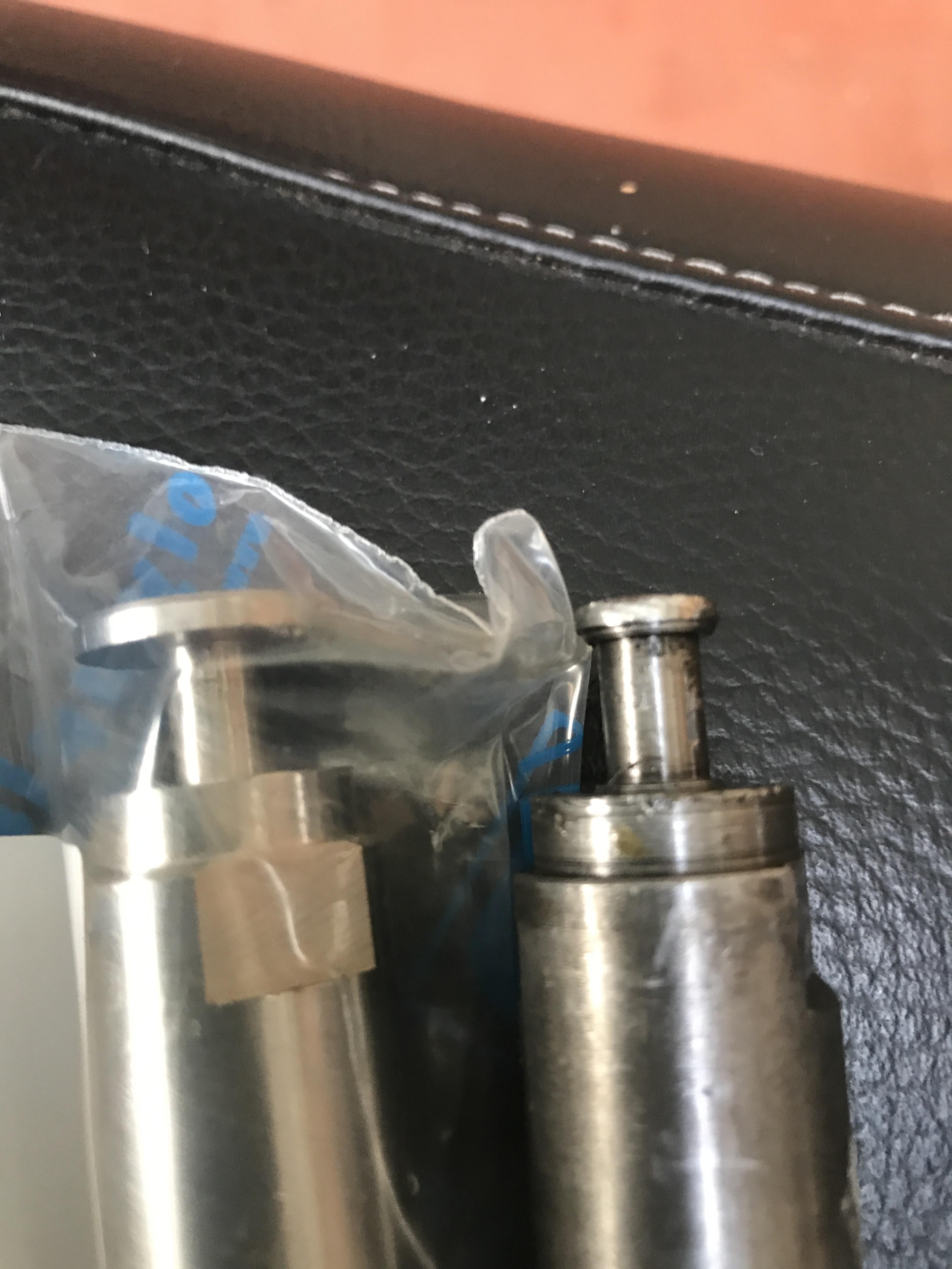

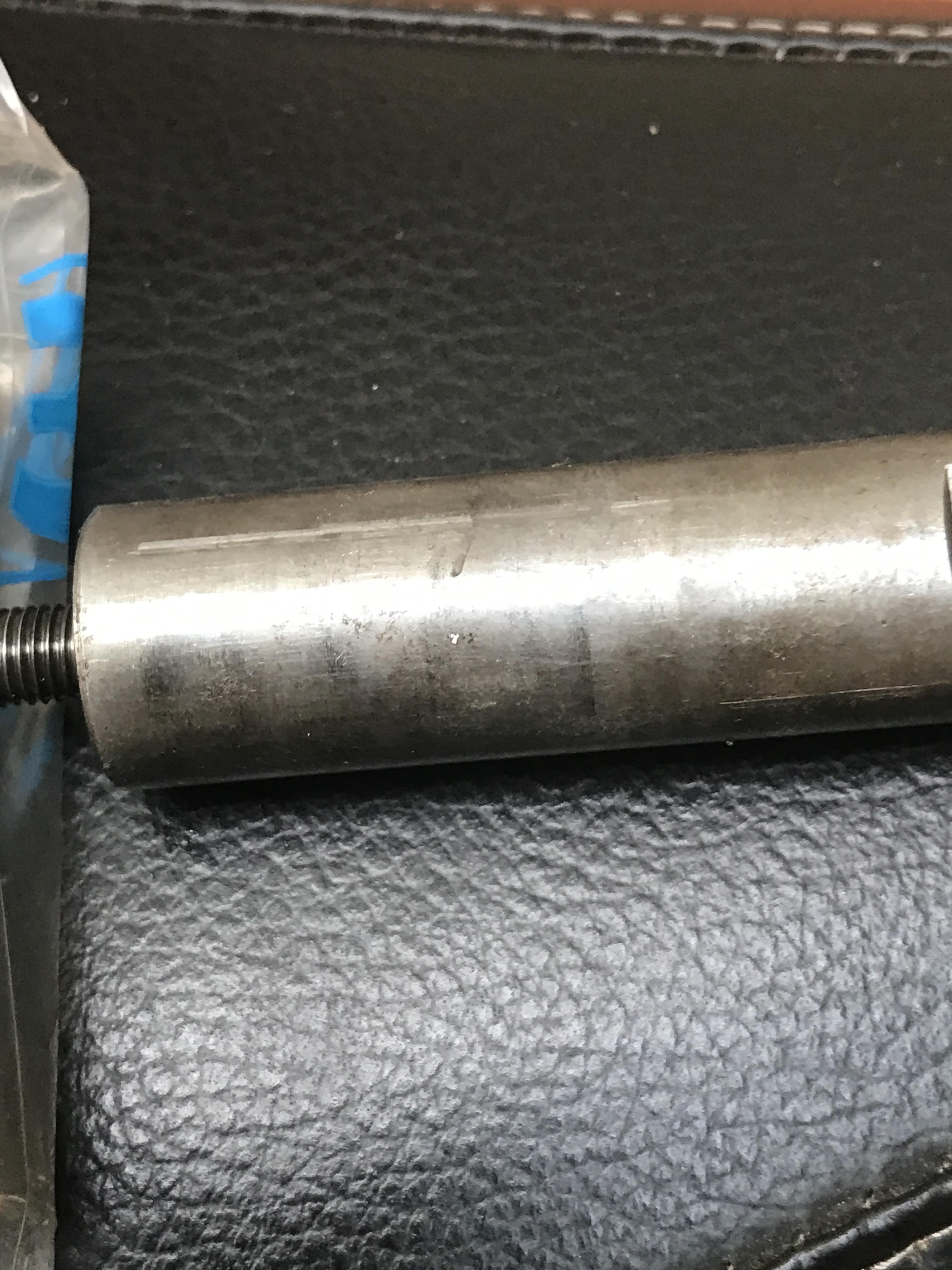

kl01 Inviato 9 Settembre 2017 Segnala Condividi Inviato 9 Settembre 2017 Questo è il selettore, il "chiodone", vedi come si riduce se l'asse gira storto, viene "tornita" la testa dal pattino del preselettore. Cita Link al commento Condividi su altri siti Altre opzioni di condivisione...

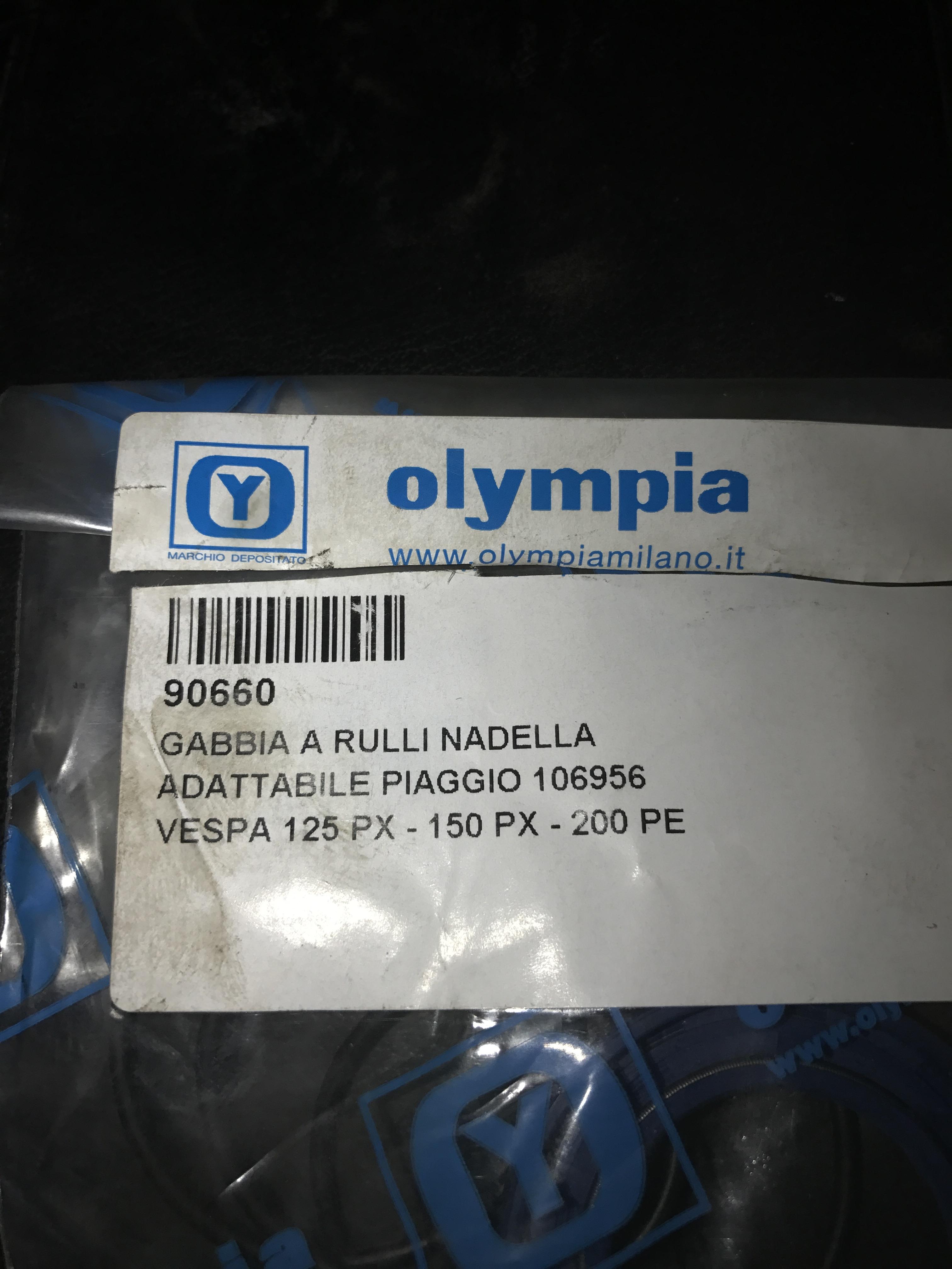

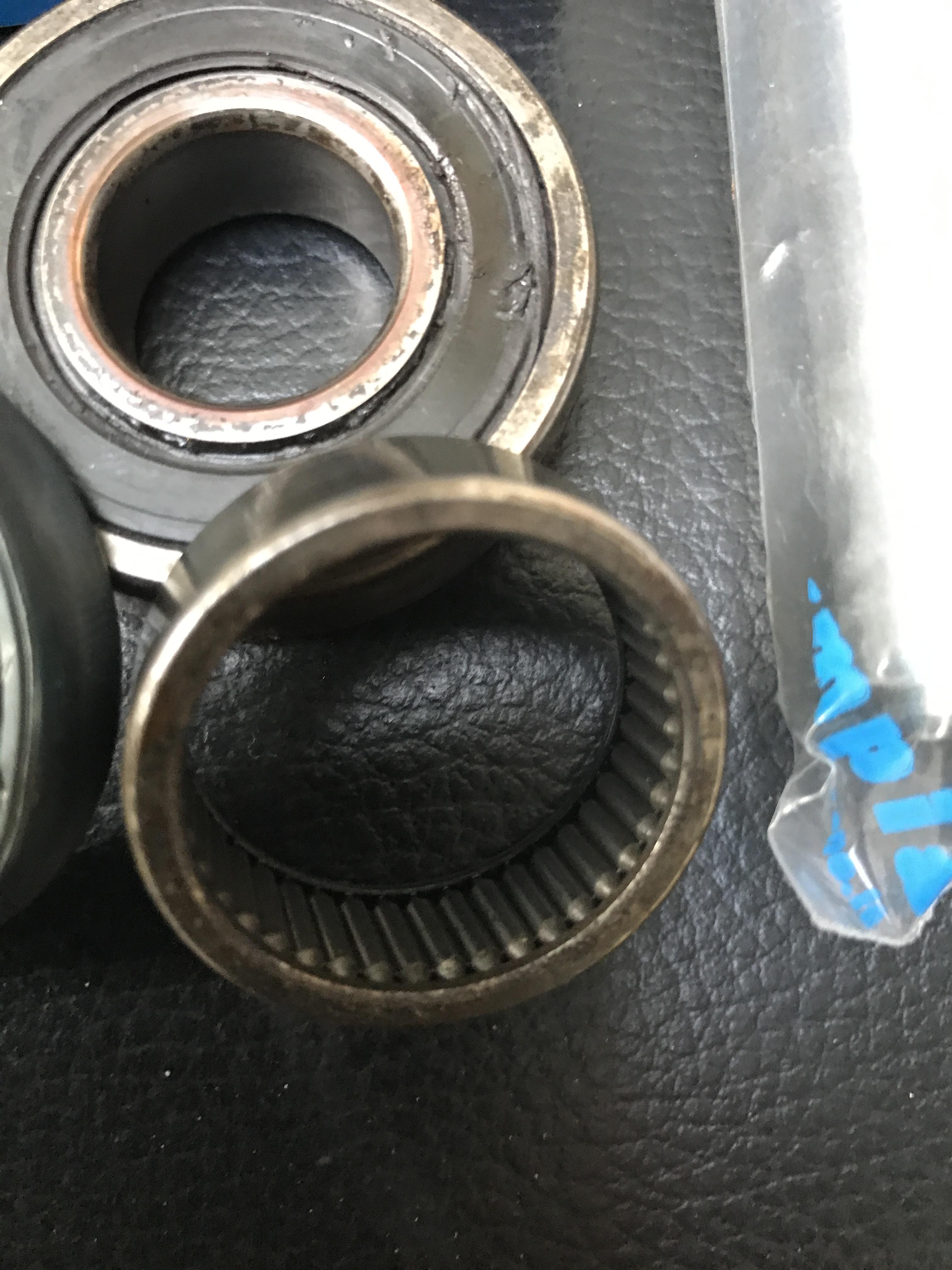

kl01 Inviato 9 Settembre 2017 Segnala Condividi Inviato 9 Settembre 2017 Questo invece è il cuscinetto a rullini su cui lavora l'altro lato dell'asse ruota, è situato all'interno del carter volano, dietro il preselettore, occorre aprire i carter per cambiarlo. Cita Link al commento Condividi su altri siti Altre opzioni di condivisione...

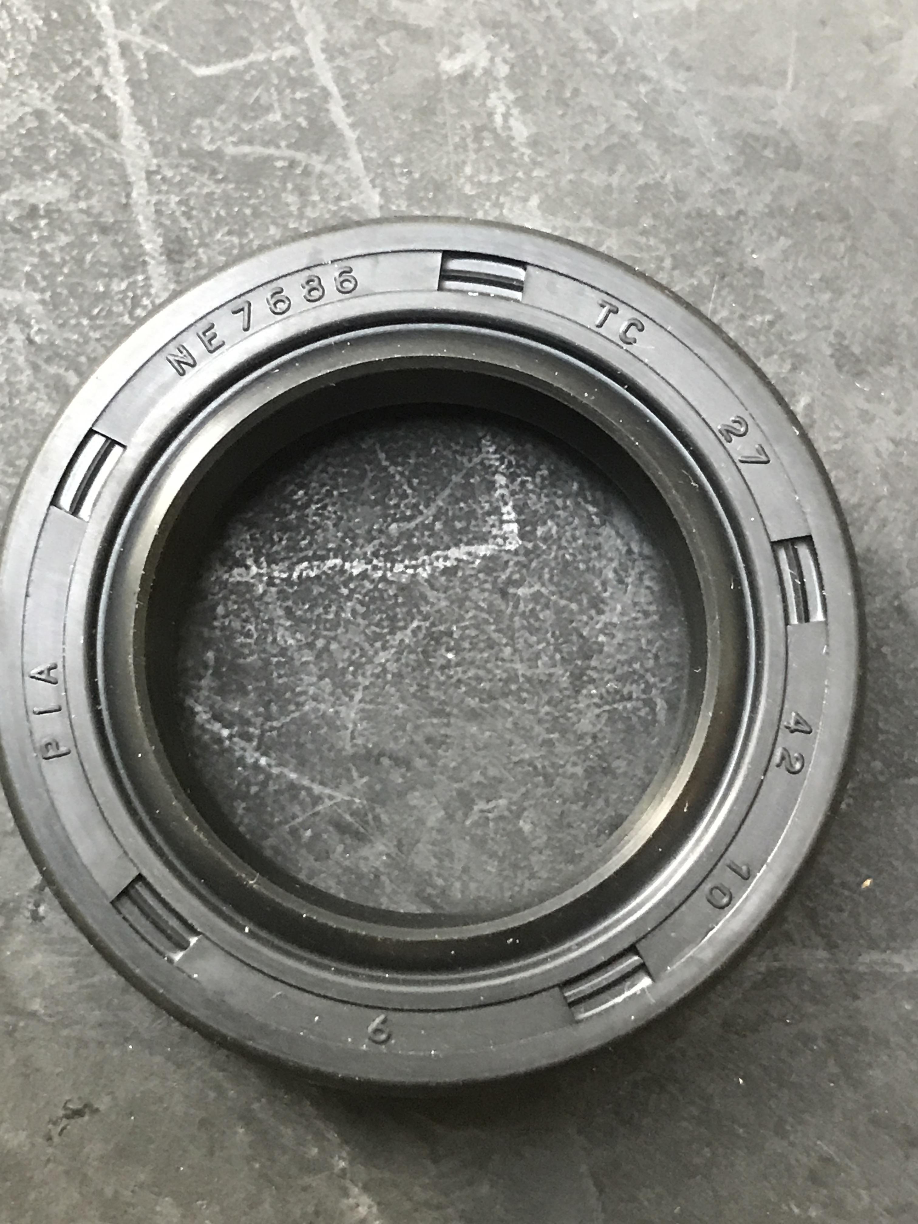

kl01 Inviato 9 Settembre 2017 Segnala Condividi Inviato 9 Settembre 2017 Il paraolio interno Cita Link al commento Condividi su altri siti Altre opzioni di condivisione...
kl01 Inviato 9 Settembre 2017 Segnala Condividi Inviato 9 Settembre 2017 Ti dicevo dell'asse; il selettore (stelo spostamento marce) visto che l'albero della ruota ha girato fuori asse, potrebbe avere ovalizzato la sede in cui si inserisce, è questo comporterebbe necessariamente la sostituzione dell'albero ruota posteriore, oppure la creazione di apposita boccola fatta realizzare in officina di rettifica. Le striature che si notano sullo stelo sono tutti punti di contatto con l'interno dell'albero, e bene non ha fatto. Cita Link al commento Condividi su altri siti Altre opzioni di condivisione...

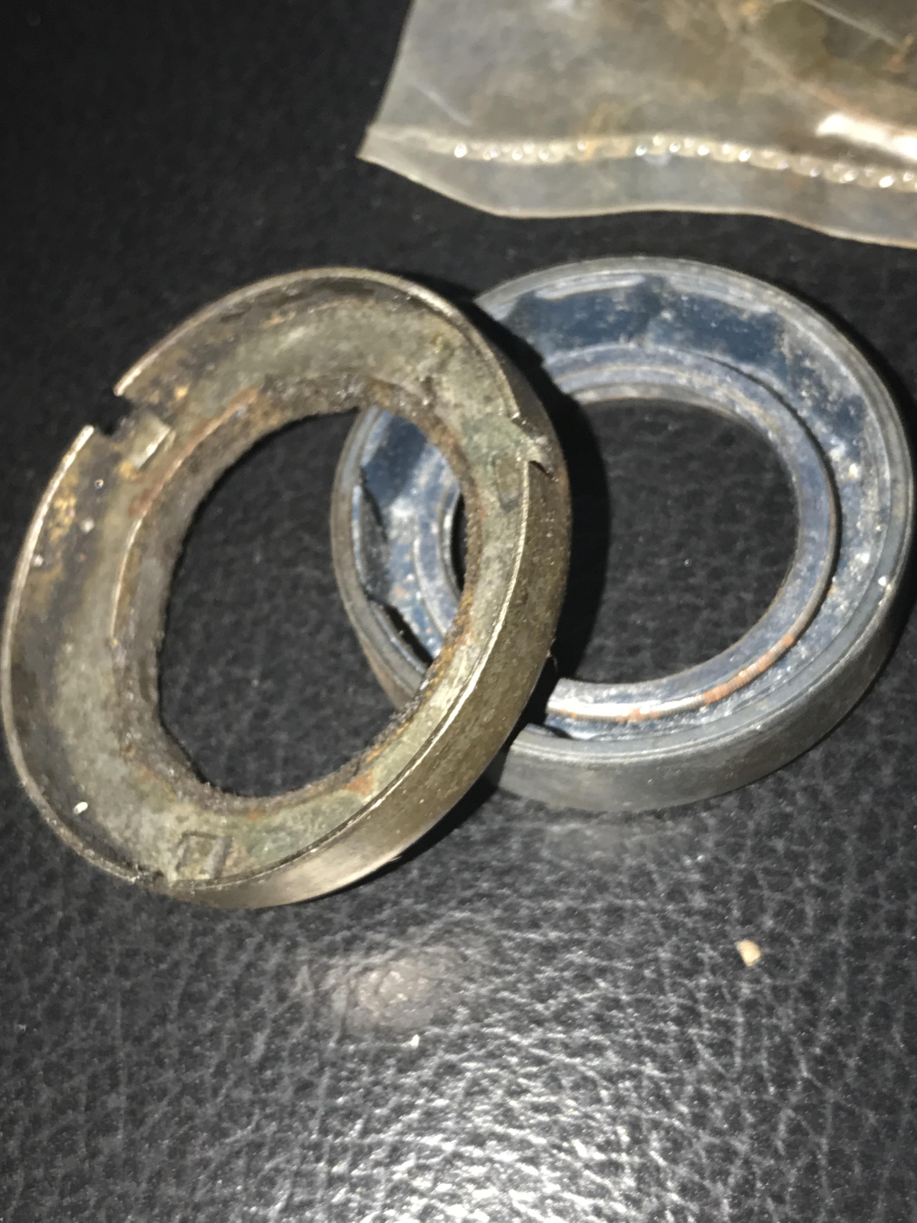

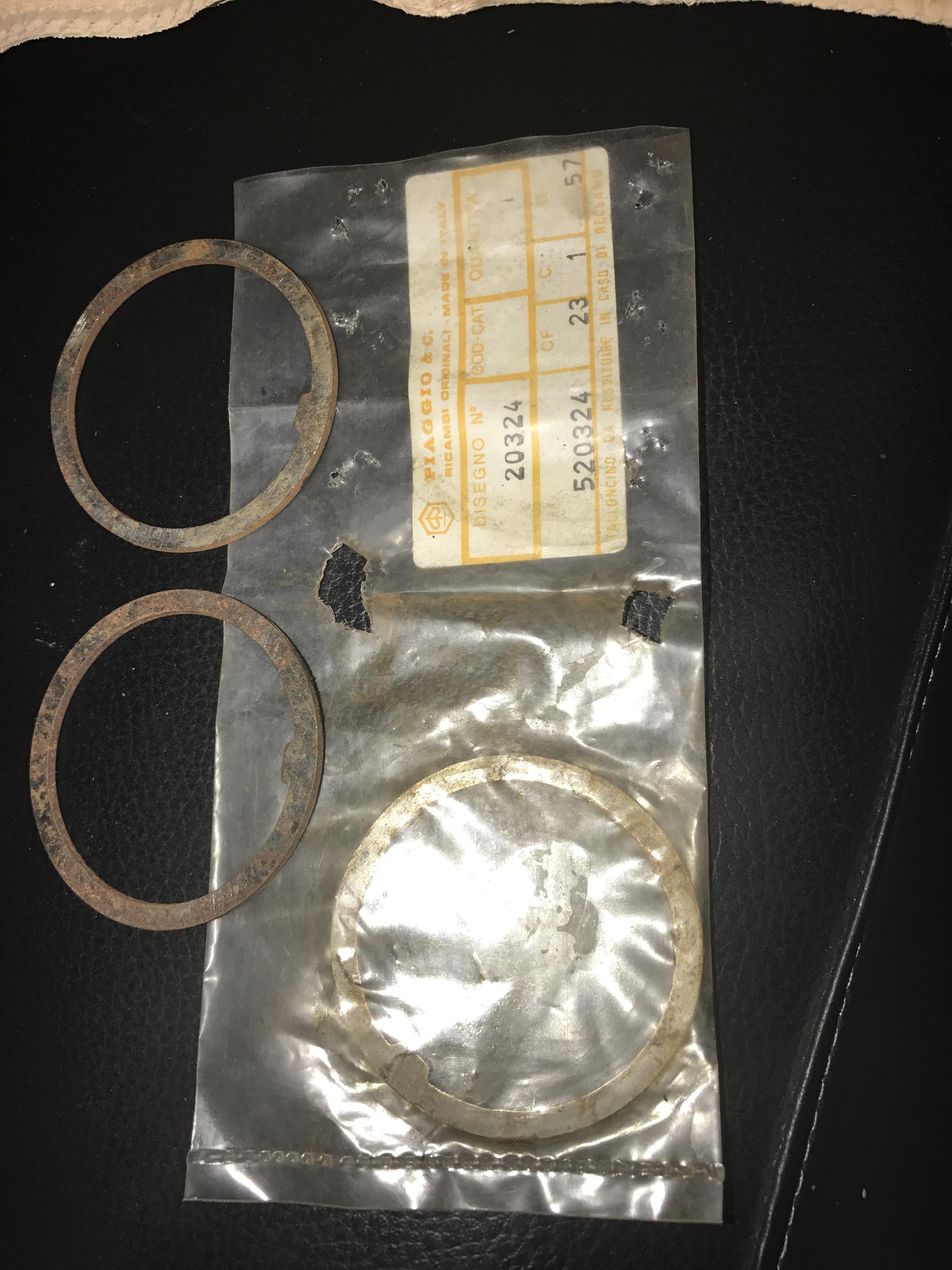

kl01 Inviato 9 Settembre 2017 Segnala Condividi Inviato 9 Settembre 2017 Questi sono gli spessori calibrati, anelli di rasamento, o anelli di spallamento, non so come li chiamino di preciso. in foto c'è anche l'etichetta originale, sono ricambi degli anni '70/'80. Cita Link al commento Condividi su altri siti Altre opzioni di condivisione...
kl01 Inviato 9 Settembre 2017 Segnala Condividi Inviato 9 Settembre 2017 Questo è il parapolvere, credo ci fosse un anello di feltro, ma qui non c'è più. Se non l'hai lascia il vecchio paraolio in sede. Cita Link al commento Condividi su altri siti Altre opzioni di condivisione...

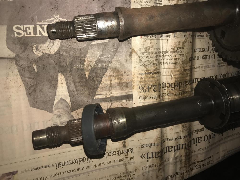

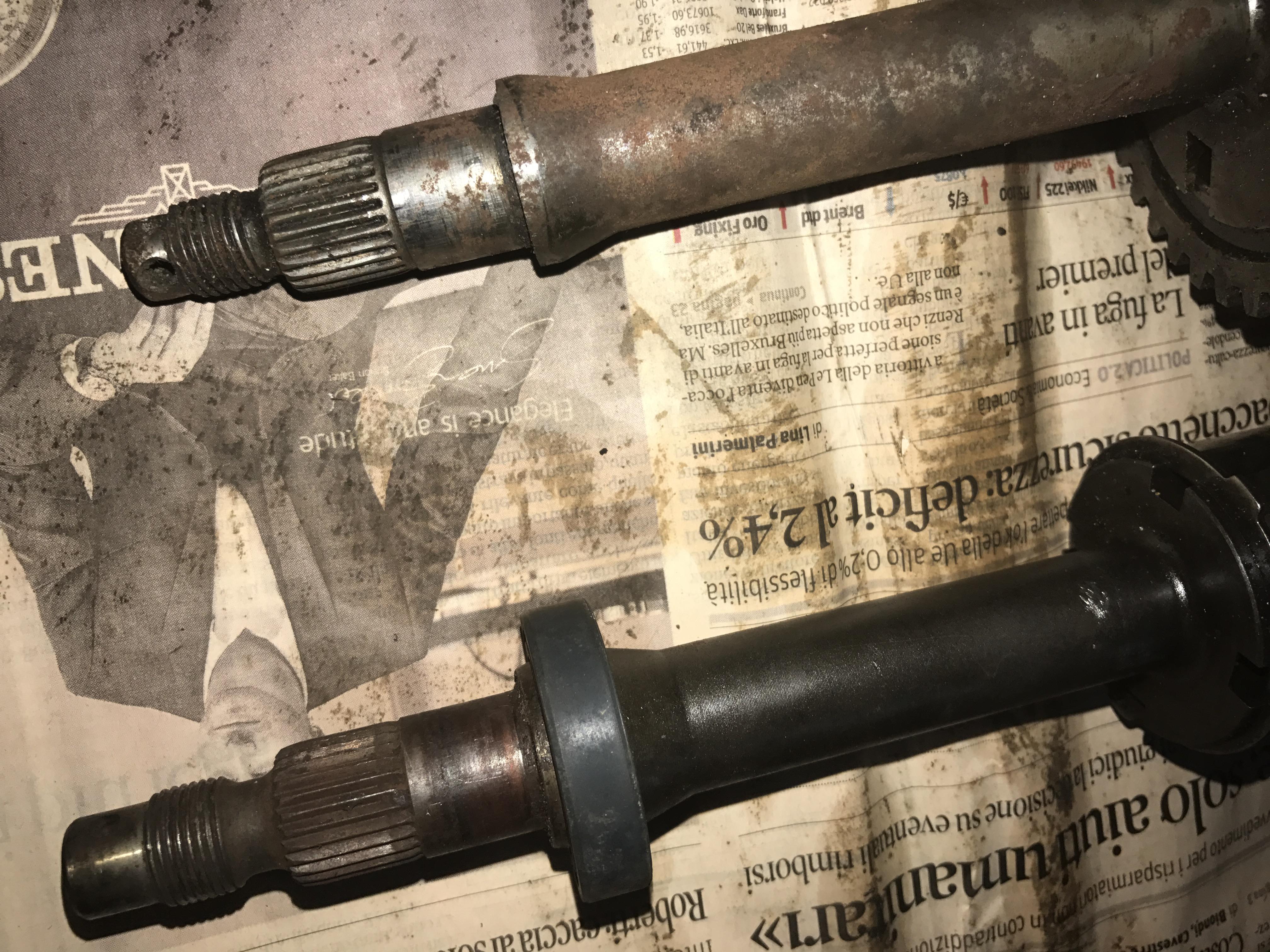

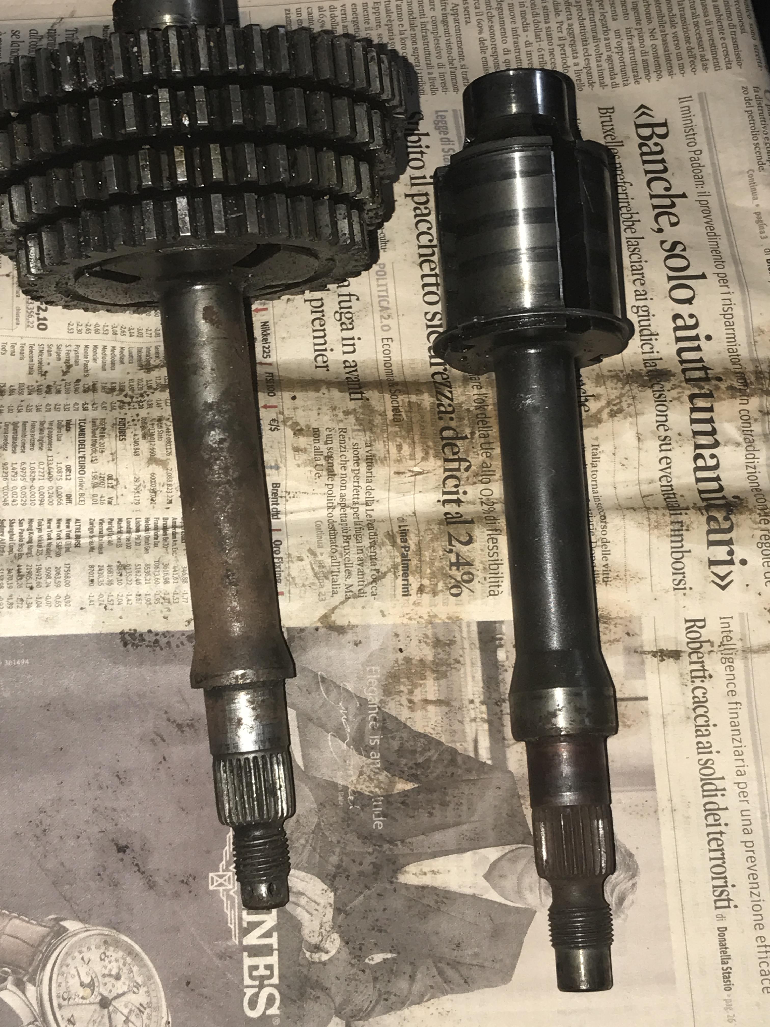

kl01 Inviato 9 Settembre 2017 Segnala Condividi Inviato 9 Settembre 2017 L'asse ruota posteriore, in due versioni; quello con gli ingranaggi è delle Vespa sino agli anni '80, con paraolio "esterno" sul mozzo, mentre quello senza ingranaggi è il modello introdotto con la COSA, ha un colletto dove lavora il paraolio interno, in una foto l'ho posizionato. Sull'albero vecchio tipo il paraolio interno non si può montare perchè non troverebbe una sede su cui fare tenuta. Cita Link al commento Condividi su altri siti Altre opzioni di condivisione...

iascia Inviato 11 Settembre 2017 Autore Segnala Condividi Inviato 11 Settembre 2017 (modificato) 14 ore fa, kl01 ha scritto: Puoi vedere anche la mia guida rimontaggio motore, credo che sia qui, non riesco a scaricarla per controllarla perchè non sono con l'adsl. http://www.vespaonline.com/files/file/138-motore-px-guida/ Grazie Kl01 per la tua risposta e per la tua sapienza che gentilmente metti a disposizione. Per rispondere al tuo primo post , dove vedi il paraolio? l'unica parte che c'e' di gomma , e che nel video chiamo guarnizione, e' la schermatura del cuscinetto. Io la Vespa l'ho comprata nuova in concessionaria dunque dubito che me l'abbiano venduta con il paraolio se non e' di serie. L'unica volta che e' stato aperto il motore e' stata cambiata la crociera, dici che si sono spinti fino a mettere il paraolio?? Dunque , ricapitolando, per aprire i carter non devo tirare giu ' il motore dalla Vespa? Posso mettere la Vespa su un lato ed aprire? Devo per forza svuotare l'olio? Peccato l'ho appena messo nuovo... Attrezzi che mi servono , l'estrattore per il volano e le chiavi inglesi, giusto? Avevo visto in rete che per estrarre/inserire il cuscinetto bisogna scaldarlo con un cannello... Preferisco aprire i carter per vedere come e' messa tutta la situazione e poi vedo che probabilita' di riuscita ho oppure mi faccio fare un preventivo qui a Roma. Modificato 11 Settembre 2017 da iascia Cita Link al commento Condividi su altri siti Altre opzioni di condivisione...
kl01 Inviato 11 Settembre 2017 Segnala Condividi Inviato 11 Settembre 2017 Nel tuo filmato vedo che c'è un paraolio, ti metto un fermo immagine, è blu, non c'è il parapolvere dorato che ti ho messo nell'altra foto. Ok il cannello per togliere il cuscinetto, ma prima devi smontare un bel po' di cose e vogliono chiavi ed attrezzi; l'estrattore serve, ma servono anche pinze per seeger, il cannello è una buona conoscenza della meccanica PX. Chiedi a qualche VOLista romano, come Marsilio, sapranno consigliarti al meglio, come ti spiegavo c'è parecchio da controllare e bisogna saperlo fare, non tutti i meccanici ne hanno voglia, te la rimettono per strada e poi si vede ... non è un modo di agire che mi piaccia tanto. L'olio lo perdi, dovrai sostituirlo nuovamente, il lavoro lo puoi fare con il motore sul telaio ma va ben sollevata la vespa, ci sarà un bel po' di roba da smontare. Cita Link al commento Condividi su altri siti Altre opzioni di condivisione...
