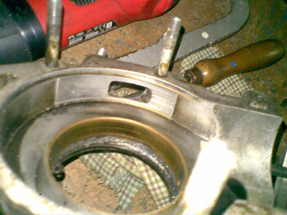

pelle Inviato 5 Ottobre 2017 Segnala Condividi Inviato 5 Ottobre 2017 Io sulla mia Sprint ho fatto così: Per diminuire la potenza delle bobine, invece di utilizzarne 4 prese a 2 a 2, ne ho prese solo 2 una riferendola subito a massa per abb/anabb e claxon (verde) e l'altra flottante con entrambi i fili uscenti per posizioni e stop (giallo e azzurro), lasciando scollegate (come se non ci fossero) 2 bobine secondo lo schema che riporto (lo schema è di un accenzione elettronica ed il mio è un puntine ma non avevo foto del puntine). Ho poi messo lampadine a 12 V. abb/anabb 12 V - 25/25 W contaKm 12 V - 5 W stop 12 V - 15 W posizione posteriore 12 V - 10 W posizione anteriore 12 V - 10 W Ho usato la vespa con questo motore per qualche mese e non mi si sono fulminate mai le lampadine. L'unico inconveniente è che al minimo le lampadine di posizione fanno poca luce. Nello schema ho riportato con un pallino colorato il punto dove ho saldato il filo dell'impianto e con una X rossa il punto dove ho separato le bobine. Spero che la mia esperianza possa esservi utile. Ciao PELLE Cita Link al commento Condividi su altri siti Altre opzioni di condivisione...
