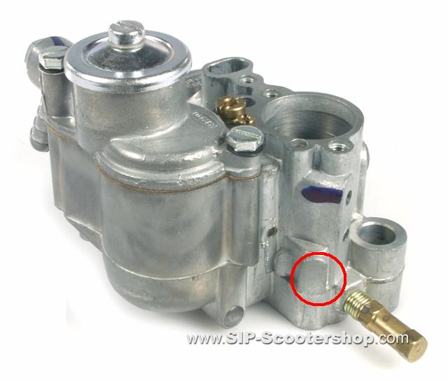

A parte l'astina, le due versioni differiscono per una piccola ma fondamentale lavorazione che mette in comunicazione il condotto olio con il Venturi.
Ne avevo scritto nel 2005, ci sono foto (risulto utente ospite anche se non mi sono mai cancellato):
Condividi questo messaggio
Link al messaggio
Condividi su altri siti
2 ore fa, fufo ha scritto:
Ho verificato, come da foto, e il mio 26 è esattamente come la tua prima foto postata quindi.. un no mix.
E questo spiega la scaldata; modifica il carburatore (fallo fare in officina) e rimonti il Polini, se necessario cambi fasce o pistone, e riprendi tutto dall'inizio. I cilindri cromati perdonano questi problemi, sono assai robusti.
