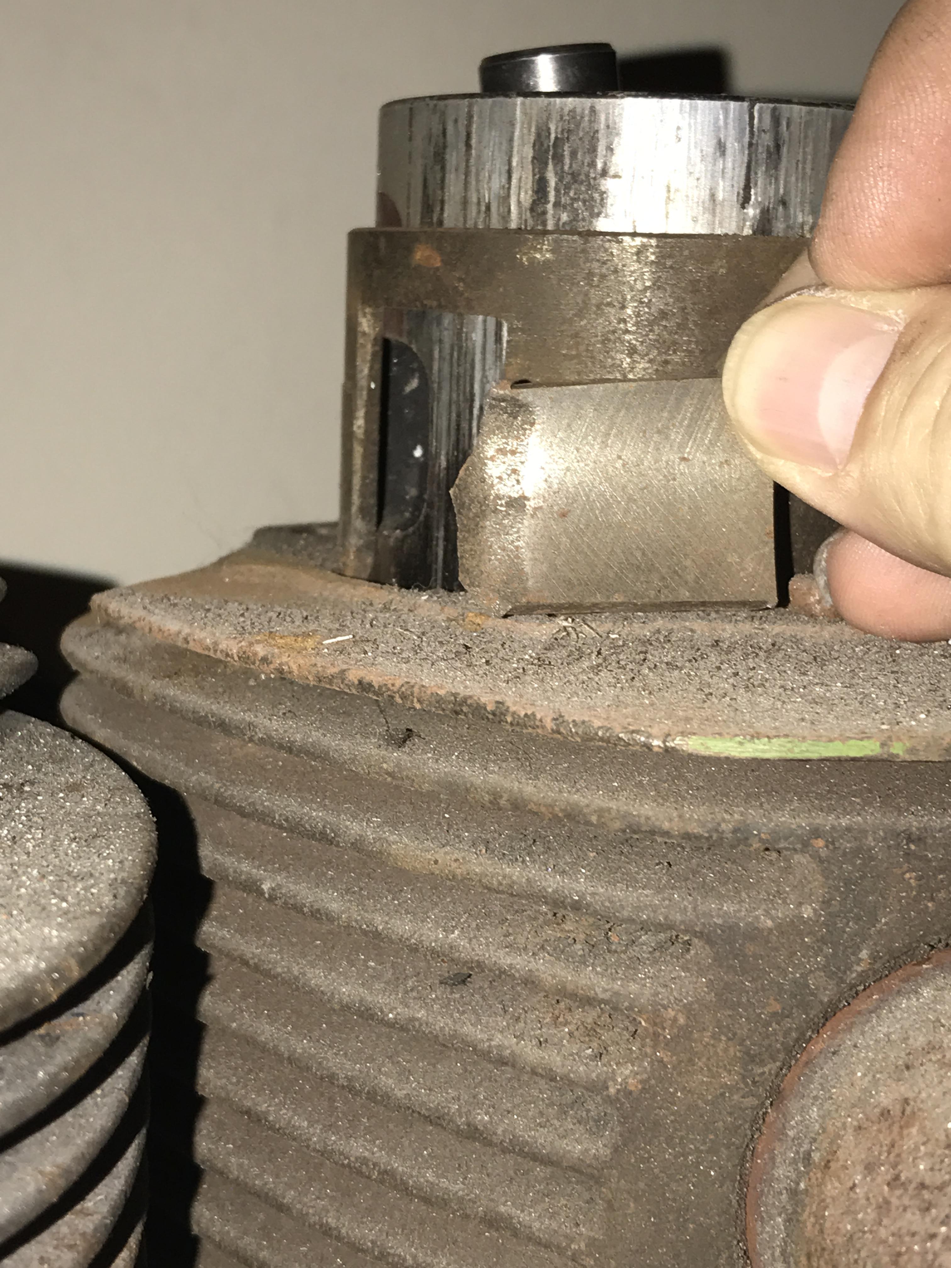

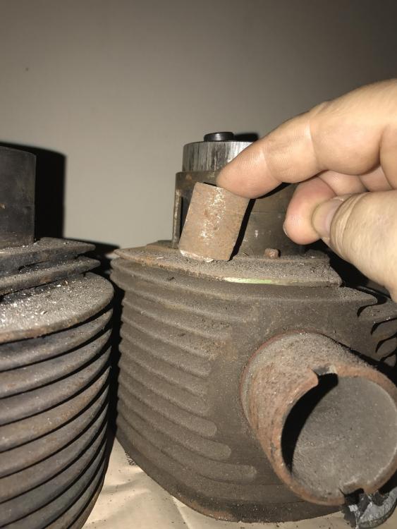

Io continuo a prendere appunti, per ora sono per basetta 1,5mm lavorare travasi pistone, spianare 2mm il cilindro dalla parte superiore, una limata alla luce di scarico e poi ho due testate USA oppure non USA ?,ciaooooooo
1,5 sotto è troppo, io sono sotto con 1mm e sono perfetto a filo inferiore rispetto al celo pistone al PMI, e poi allargando lo scarico necessariamente un pochino lo alzi dato che la fresa da usare non è certo piccolina!!! alla fien sei a 178°sono quasi 180┬░, oltre non andrei per non snaturare troppo l'anima del 200 pompone, diventerebbe allora infatti da giri e con i travasi ridicoli che si ritrova il cilindro 200, non saresti supportato da adeguata travaseria, marma obbligatoriamente padella dalla POLINi alla Megadella ecc...
1mm sotto (orig 0,2+0,8 quindi in realtà sale 0,8) è perfetto e sopra puoi spianare a seconda del tipo di cilindro tranquillamente 1,4mm senza andare a toccare le alette ma solo lavorando la parte in rialzo, alzando di più sotto dicvresti abbassare il foro di scarico (anche se probabilmente solo di 0,4mm) portando la afse dello scarico a 180┬░/185°e sopra dovresti spinare ben 2mm per avere uno squish decente (1,4-1,8mm), non potendo spianare sopra il solo cilindro di 2mm dovresti abbassare la testata di 2mm o un millimetro uno ed uno l'altra.

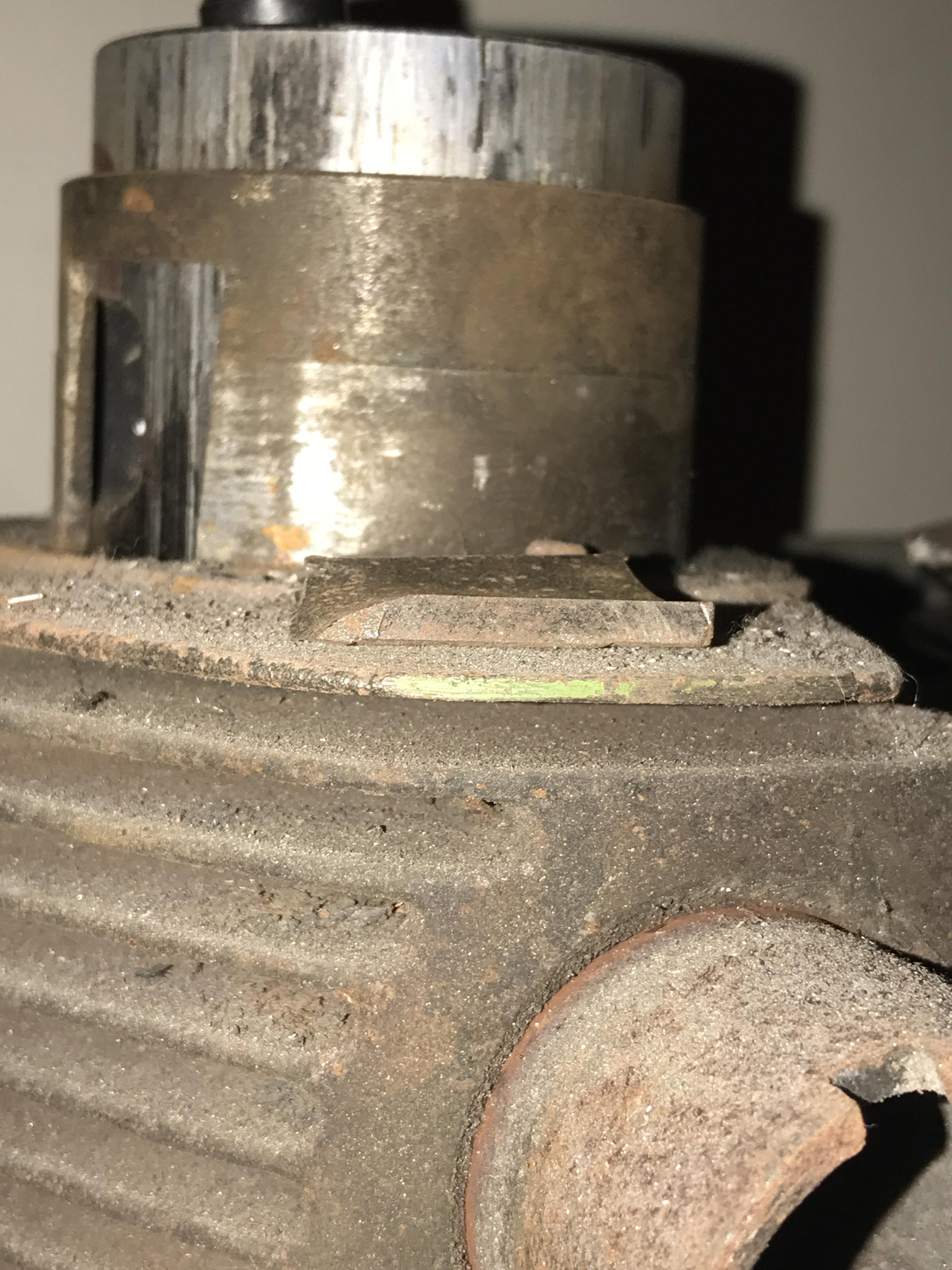

Allor per adesso ho misurato lo squish.....possibile ho 3,3mm ?? ma come cacchio può essere? tra una settimana dovrei iniziare a lavorarci, per adesso mi devono arrivare le frese ? è quindi recupero le info è riordino cosa fare, monto già scarico megadella 1vqlcosa non ricordo bene e filtro polini +cornetto senza soffietto, spero di aggiornarvi presto, grazie mille Frank
infatti sconsiglio basetta da 1,5 e torno a sottolineare come serva quella da 1mm o 0,8 anche, il gradino tra bordo inferiore scarico e celo pistone al PMS lo togli di fresino ed allarghi anche 1-2 mm verso il travaso più lontano (il foro scarico non è centrale come sulla 125/150 ma molto spostato di lato e quindi lavora il foro scarico solo su un lato per centrarlo meglio), sopra devi spianare appunto a seconda di quanto è alto il tuo rilievo alcuni hanno 1,6 mm altri 0,6 una delle differenze tra i 10 Cv ed i 12 Cv credo... ma fergatene se hai 1,6 spiana 1,3 lascia sempre un minimo di bordo, in ultimo devi abbassare la testata, usa la lima solo se sai veramente quel che fai e poi piano in vetro o di riscontro carta enorme come la 50 rossa a metro e poi più sottile, alzi 0,8-1,0 sotto spiani 1,3-0,5 sopra (a seconda del tipo di cilindro) e togli 1-1,5 alla testata o la sostituisci con la bella Polini racing, dovresti ottenere uno squish compreso tra 1,8-2,2 mm , sempre meglio di 3-4mm!!! ma non deve essere troppo basso, o batte come un matto.

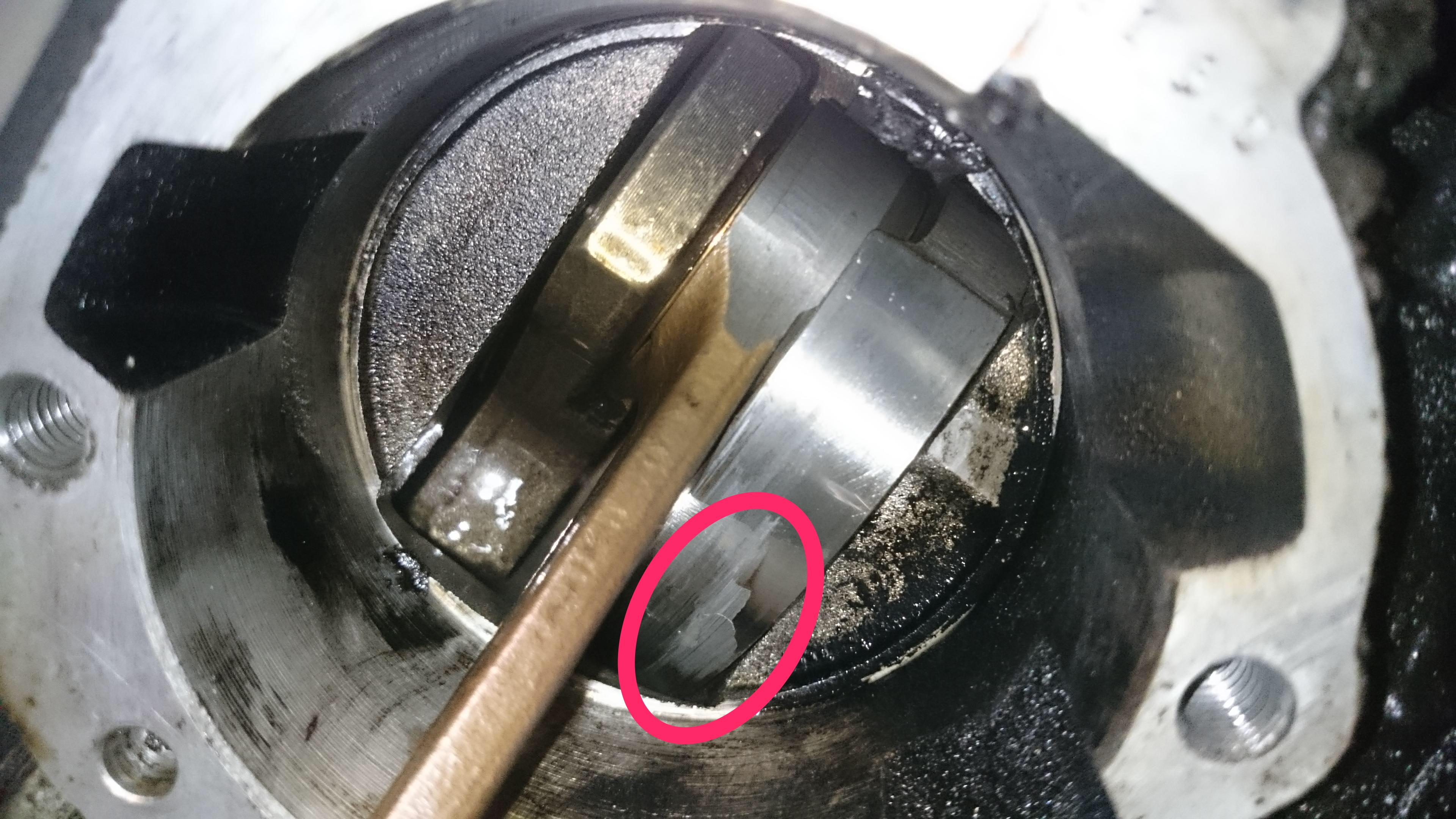

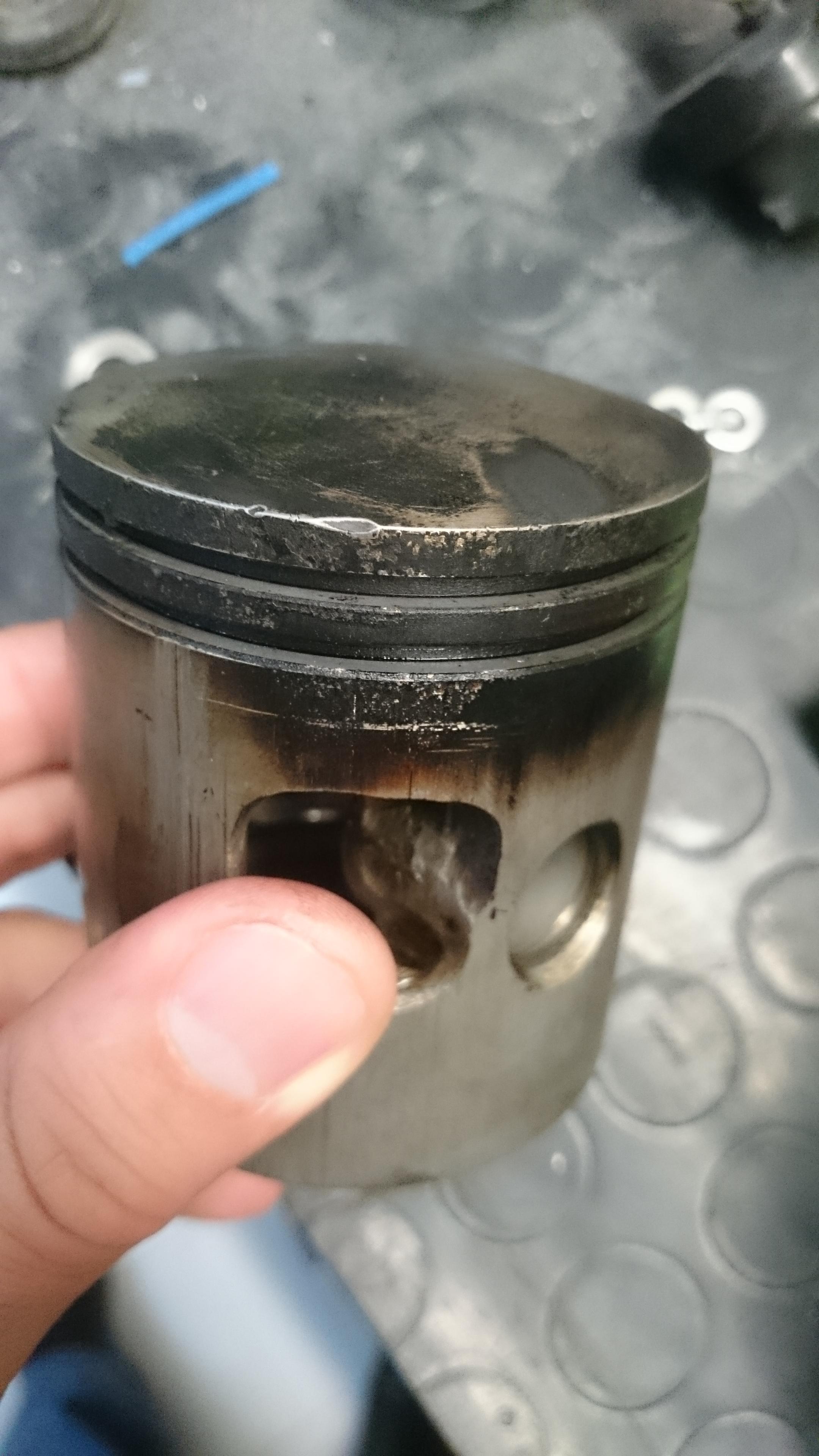

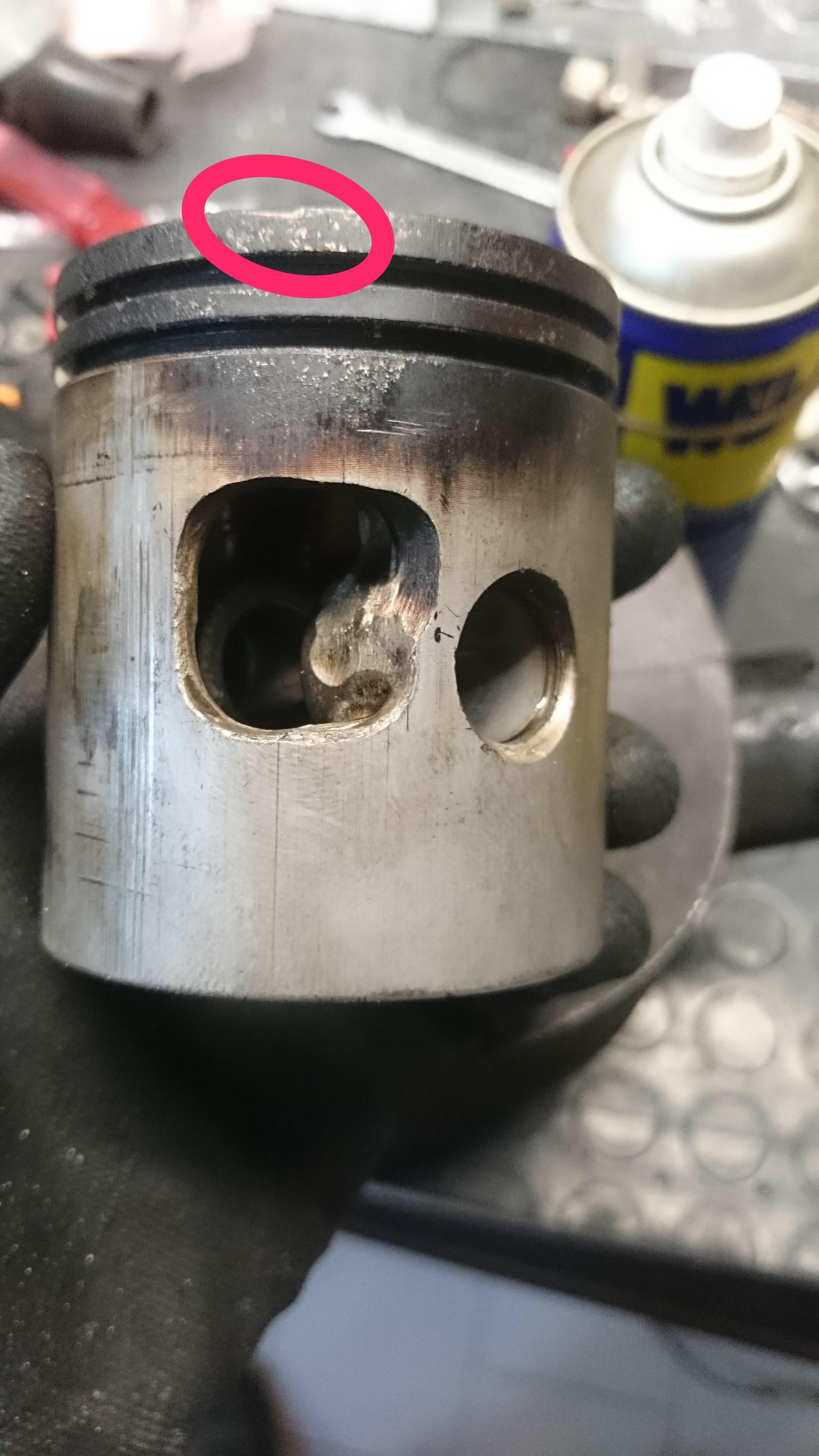

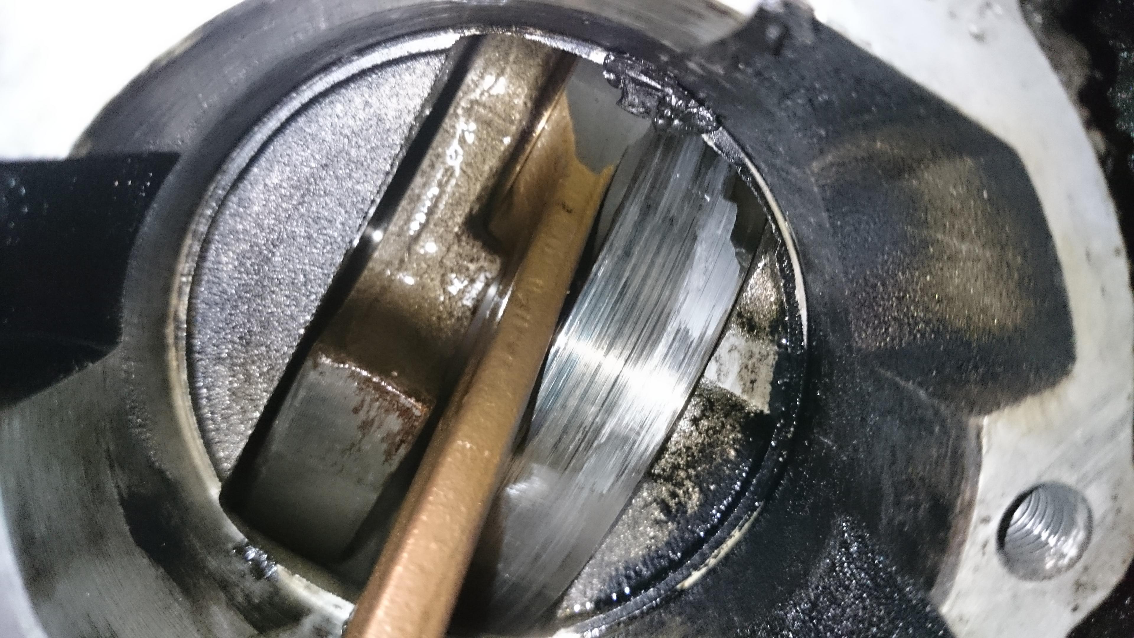

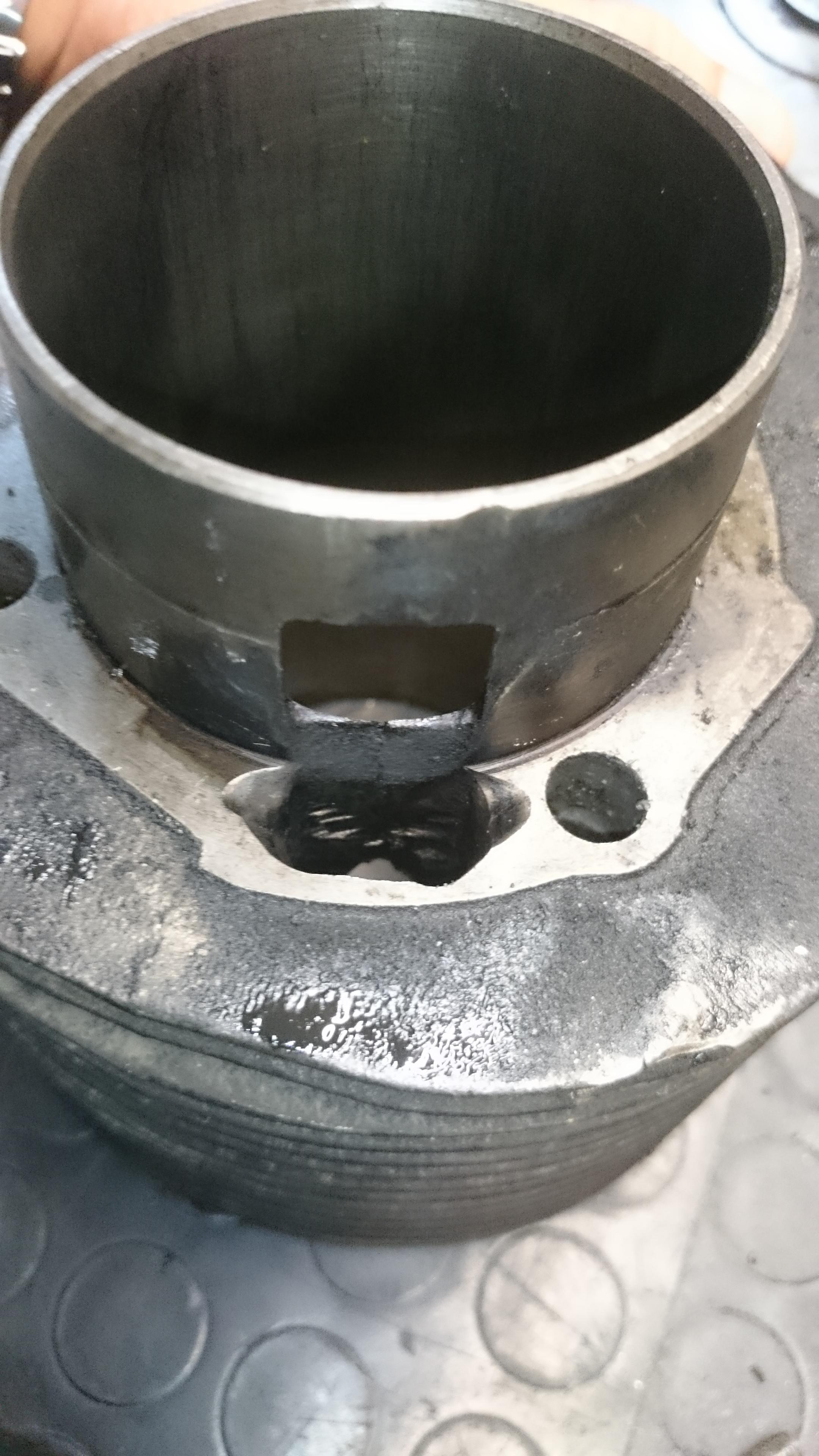

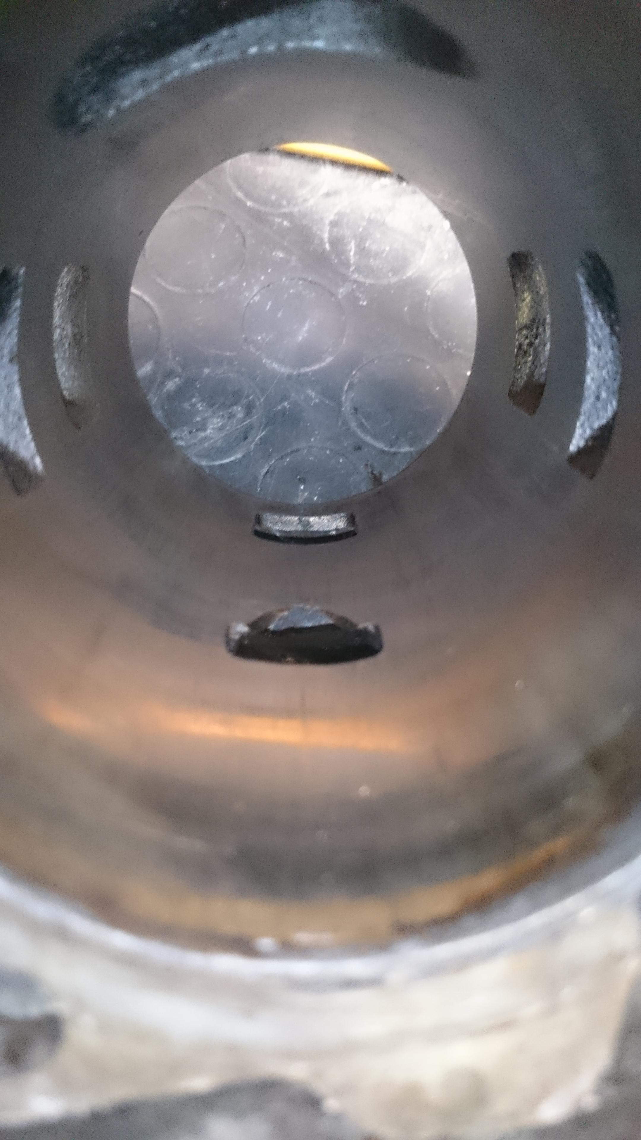

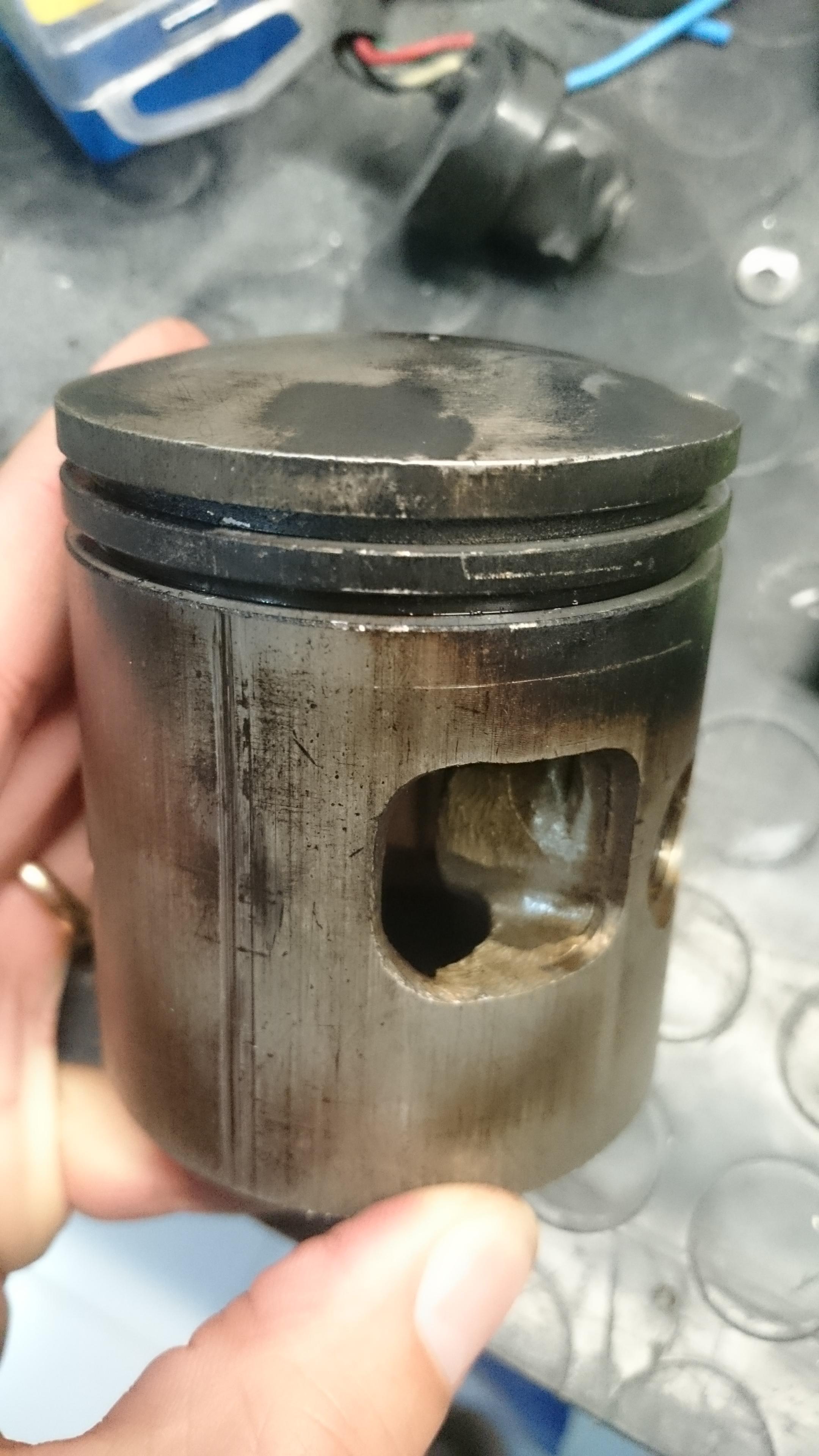

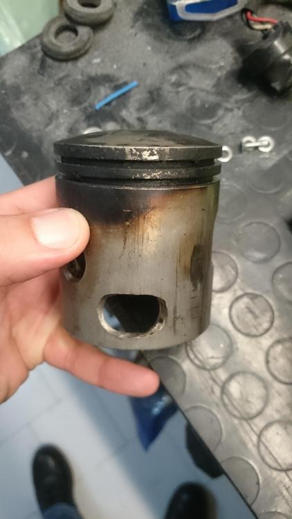

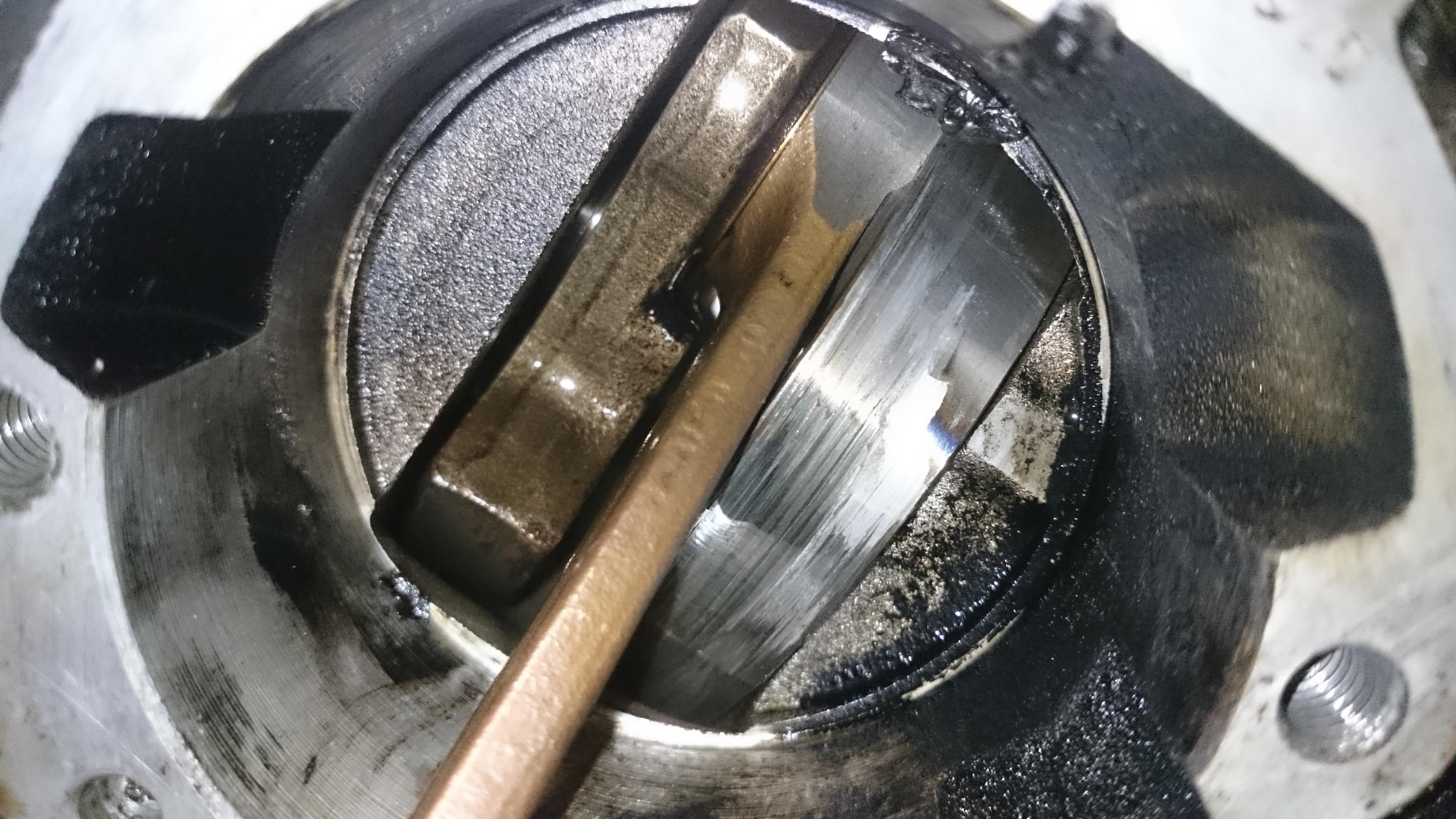

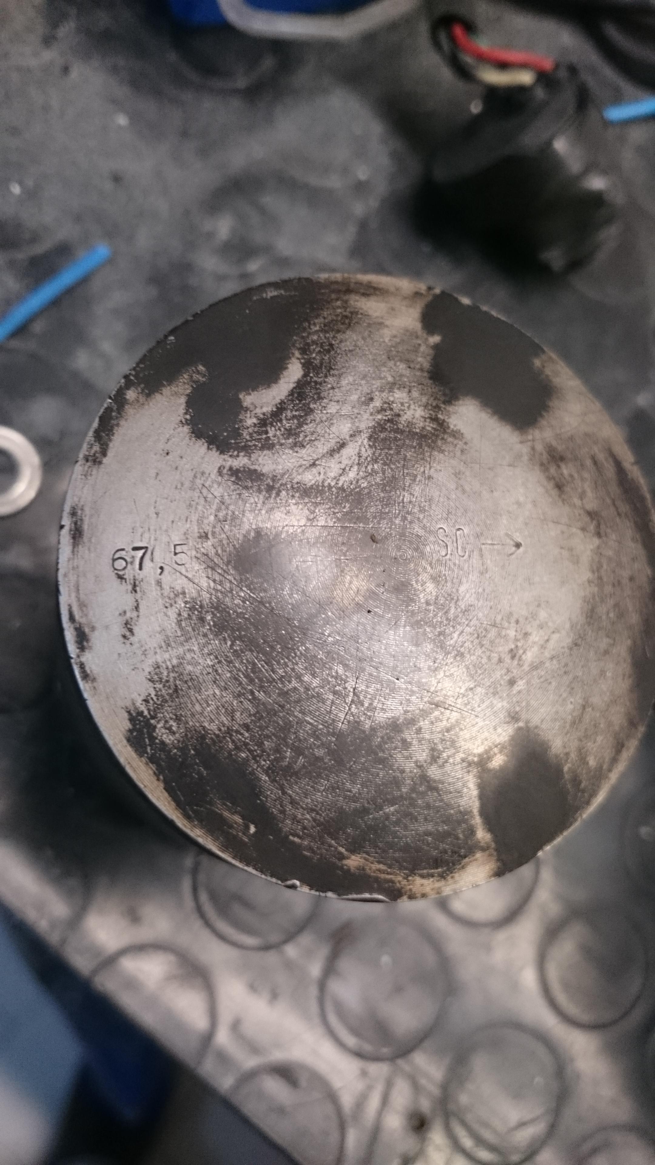

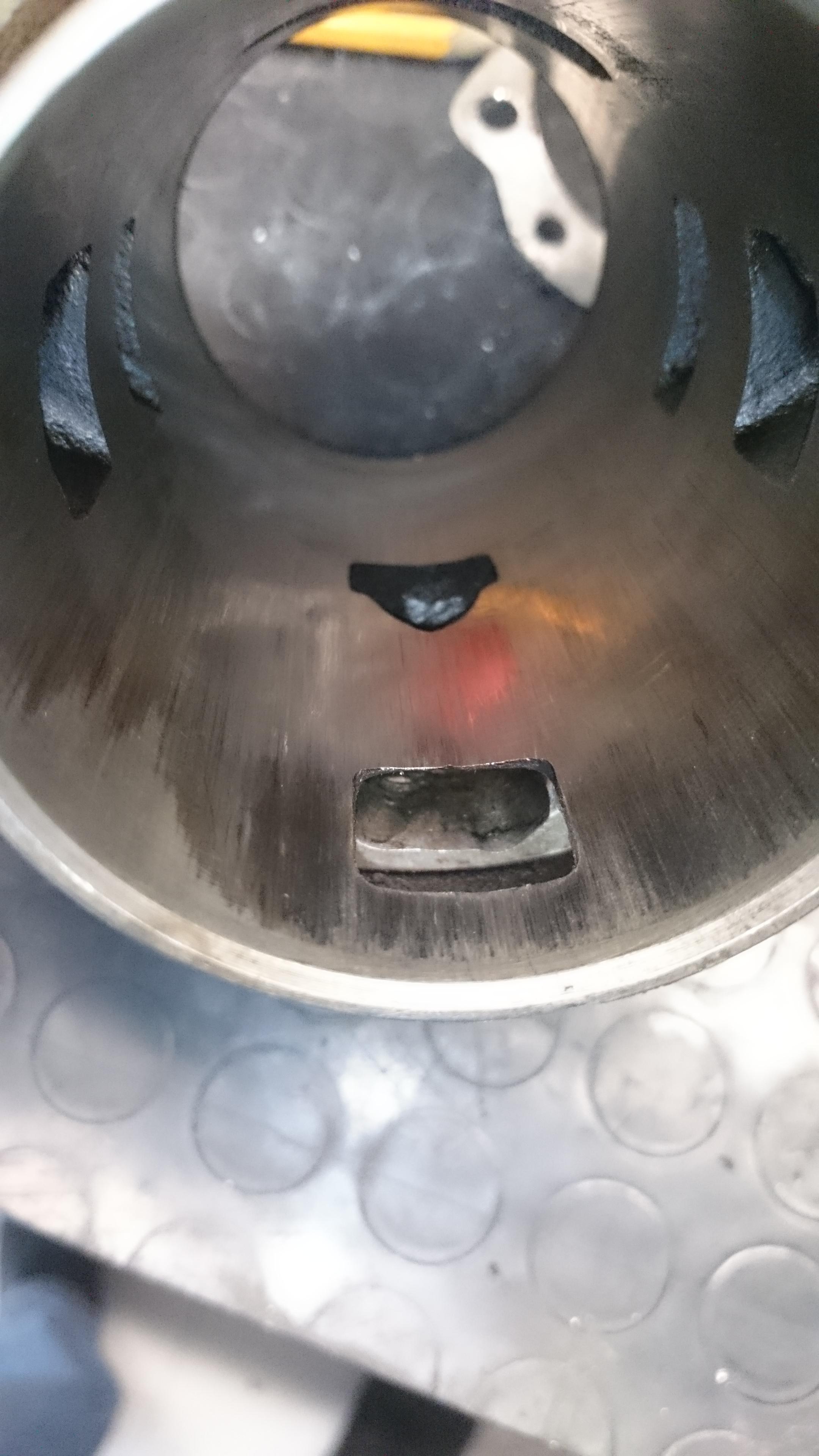

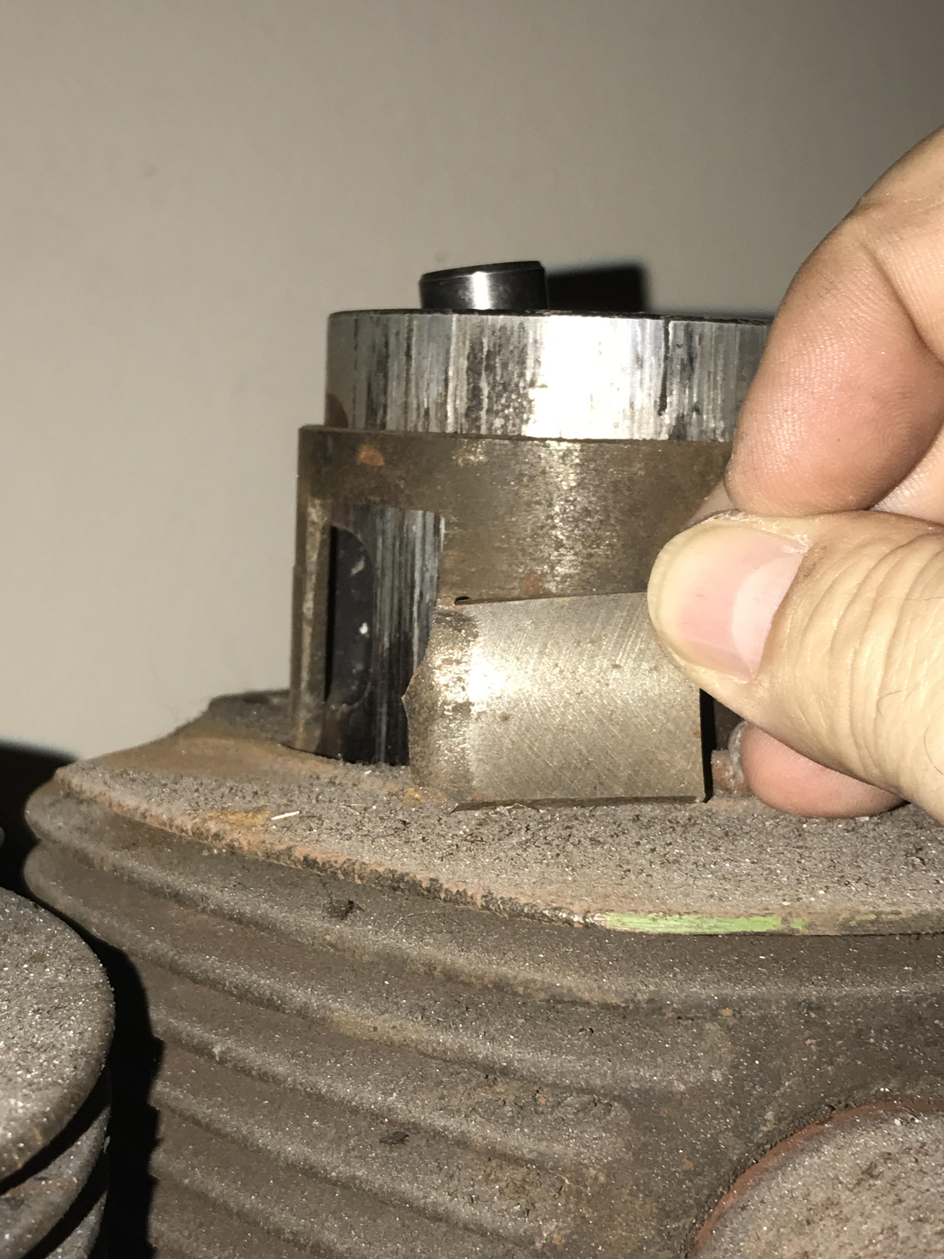

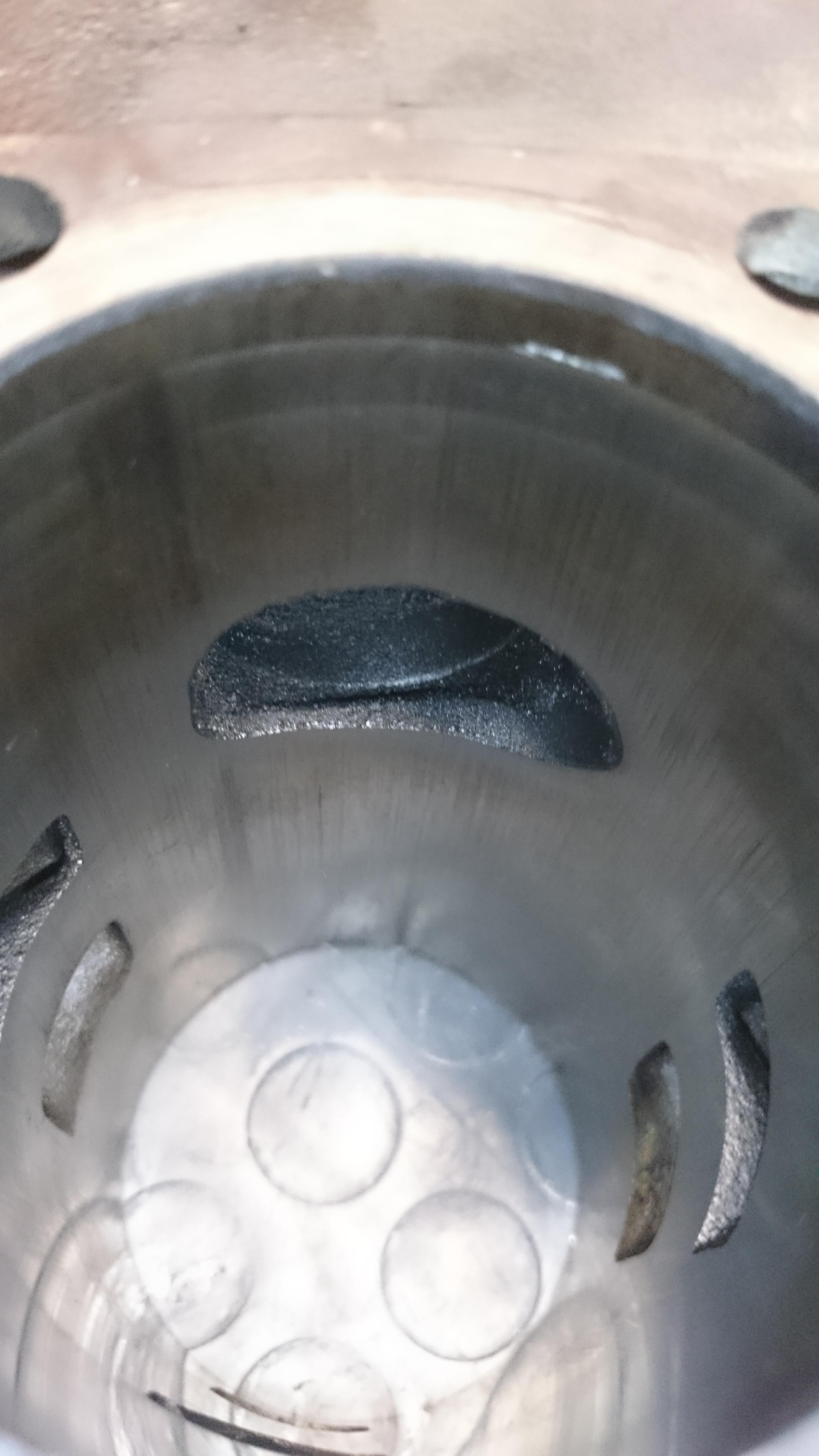

Ciao a tutti..... Ho smontato il GT.....qlcuno si è divertito prima di me cacchio, in più vedo che l'albero motore ha una spalla acciaccata, e dovrebbe essere propio quella della valvola cacchio ...cachio...cacchio, sul pistone c'è marchiata un 67,5? il cilindro non ho voluto fotografare per vergogna ?? misurando la fascia segnalazione 65 centesimi tra lo spacco. Che mi consigliate apro? Cambio albero, gt e tutto il resto?
Sulla spalla sembra che sia finito qualche pezzo di alluminio; il cielo del pistone sembra spizzicato, forse è stato quello?
Comunque l'albero potrebbe essere in bune condizioni, sporco a parte sulla pista di chiusura valvola.
Forse dalla foto non si vede bene, quella parte viola come se fosse una bruciatura, poi si è tolta la cromatura, e la biella si muove molto lateralmente. Dal pistone non manca nulla.
Quello che ho cerchiato sull'albero non è una scromatura, anche perchè l'albero non è cromato, è lucidato ma non cromato; quell'ombra è materiale che si è spalmato e attaccato all'albero, dopo essere finito tra valvola e spalla albero.
Per il pistone, forse la foto inganna, ho cerchiato il punto che mi sembra spizzicato.
Bhe in quel punto il pistone ha una botta, a livello di caduta l'ho pulito è si vede bene stasera mando foto.
Quello che mi preoccupa è quella strisciata sulla spalla, secondo me una cosa non recente, perchè non è rumoroso, e gira libero senza impuntamenti, è poi il mio 200 non ha molte vibrazione Forse in passato ha "passato" il paraolio tipo quello che ha postato poeta.
Come promesso ecco le foto.....conosco anche l'artefice di queste "lavorazioni" solo che son passati 4/5 anni e di certo non posso accusare nessuno di niente. Vabbhe posso solo sperimentare qlcsa, è comprare un GT nuovo. Ciaooooooo, nel week-end mi metto a sperimentare hahahha

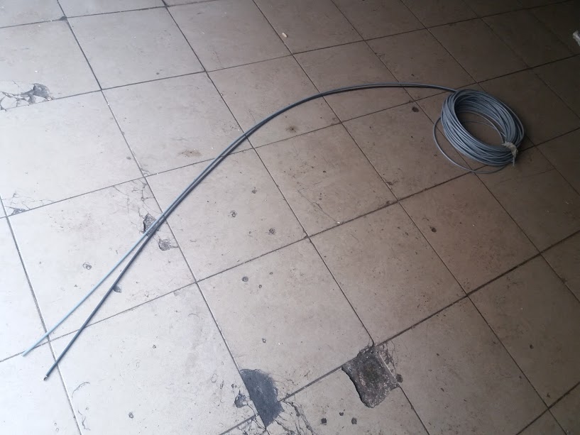

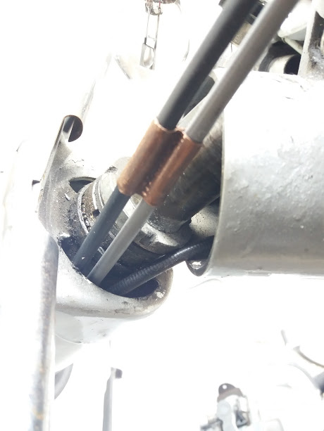

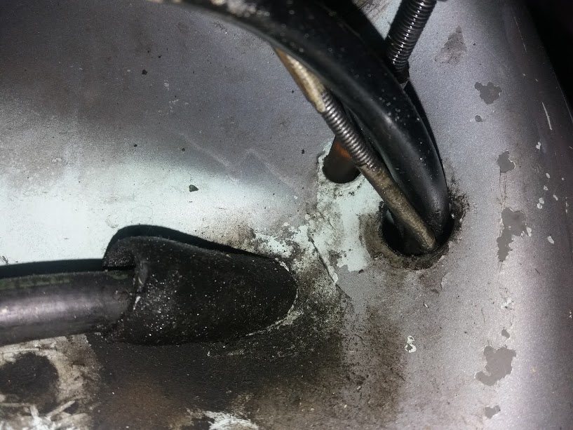

Oggi sostituita COPPIA GUAINE & CAVI Marce..... impossibile utilizzare le vecchie spezzate in più punti e.... vabbè indescrivibile..
5a74d2d60606f_rally85.jpg.616ac025309d1572c02c033455aa32f7.jpg5a74d2e2d25a5_rally88.jpg.fa3f8d2b9f889c696cabf324ed380b11.jpg
si noti che il telaio ha un brutto spacco in corrispondenza del foro di uscita dei cavi (a cui manca ovviamnete il gommino), cambio anche la guaina della frizione ed il cavo ed accendo.....

Ed io che credevo eccessivo il 67,3!!!
Il TUO e' 67,5!!!!!!!!!
Cavolo è alla frutta.... cambia albero e cilindro.-----
