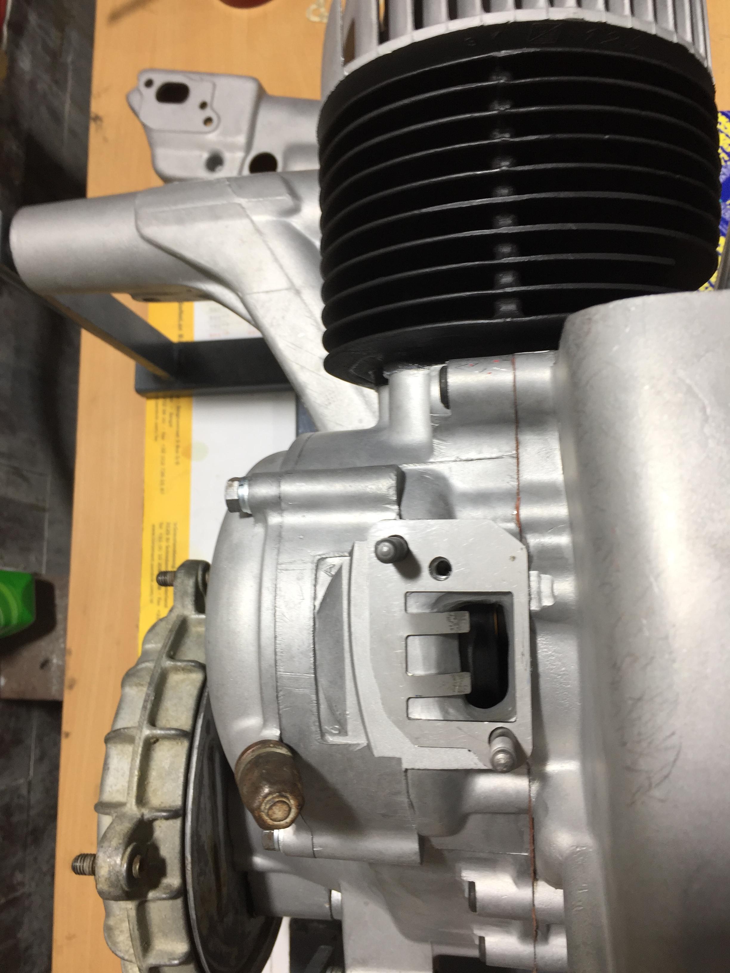

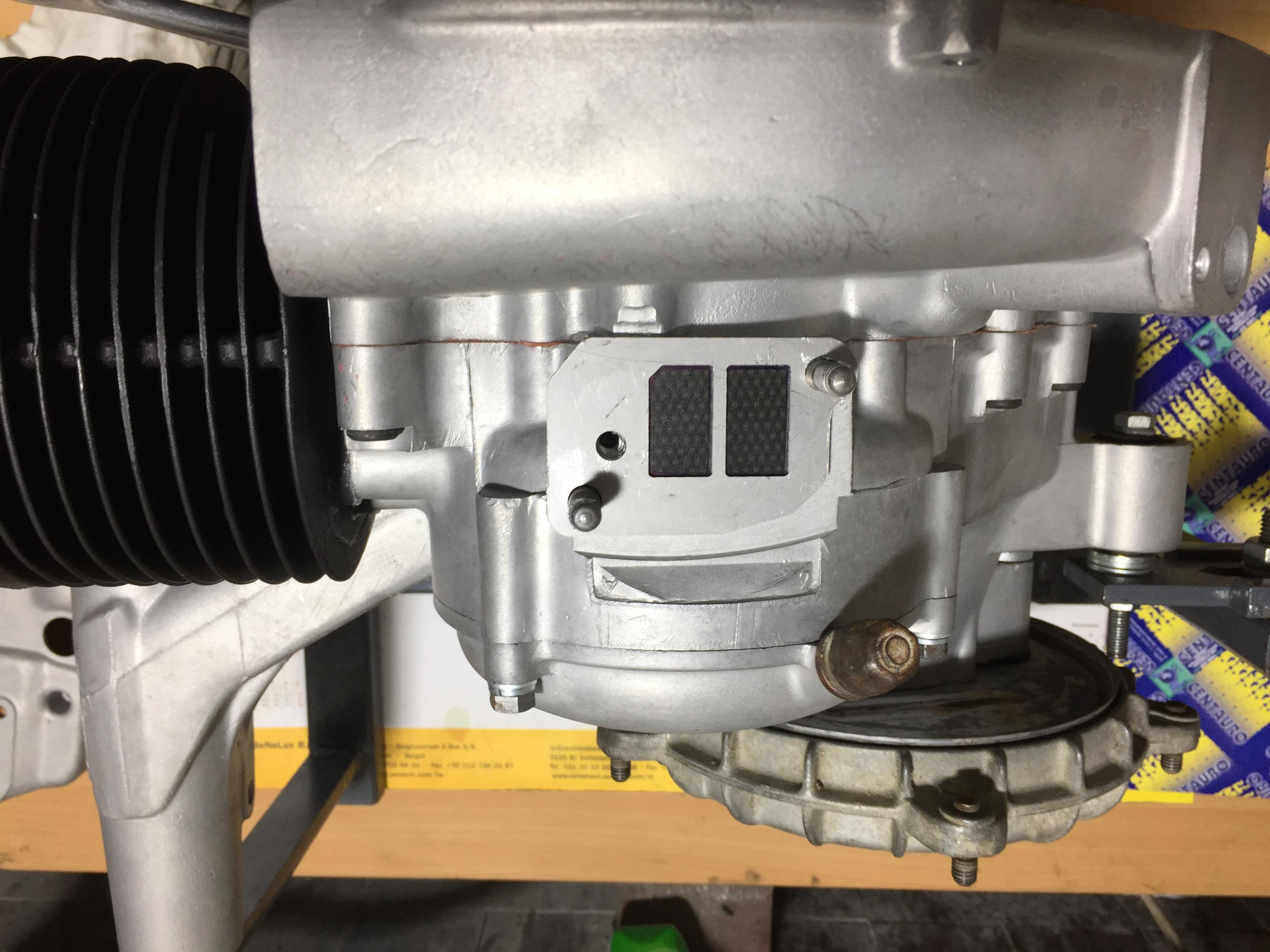

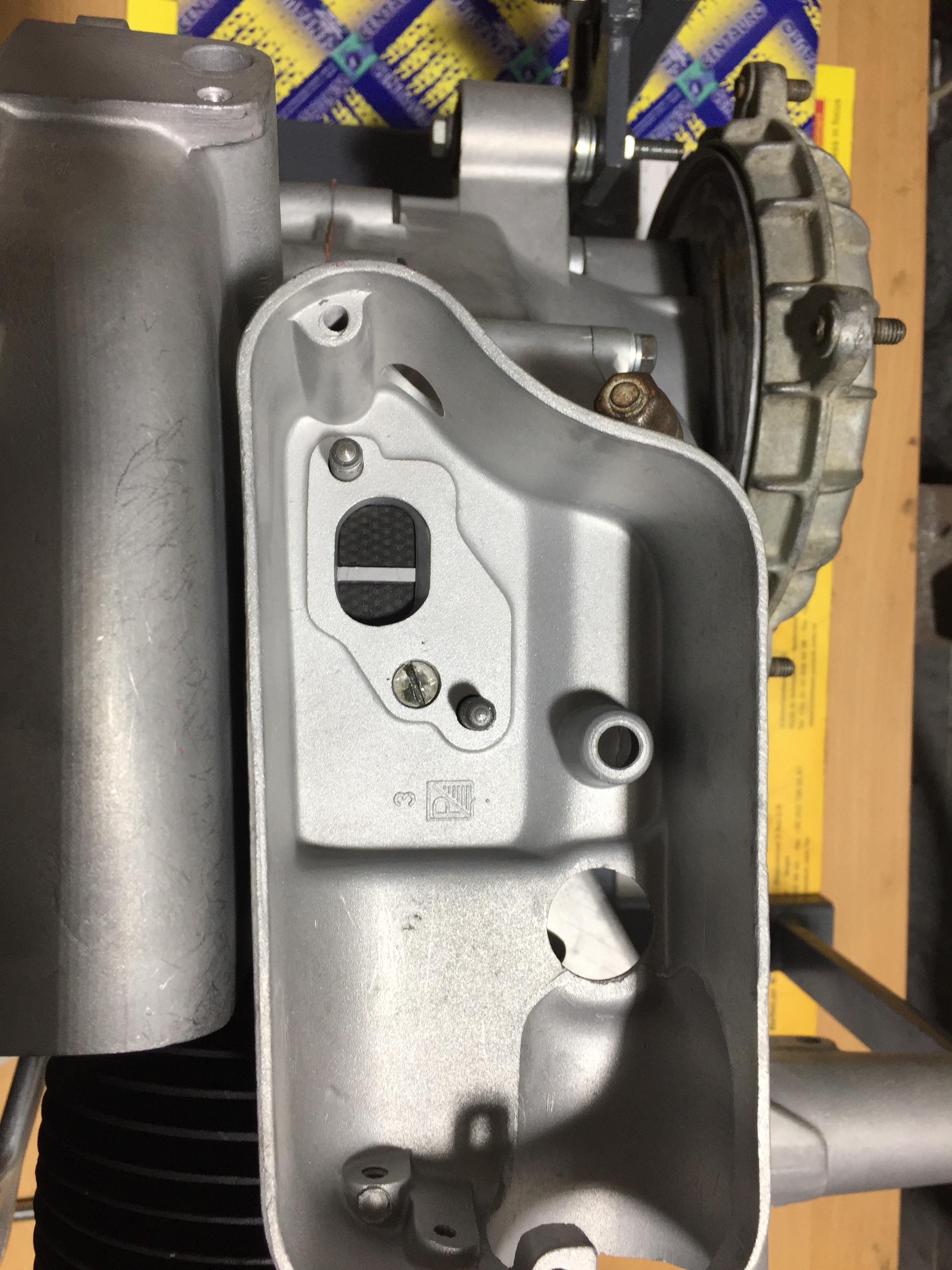

Stryker78 Inviato 2 Gennaio 2018 Segnala Condividi Inviato 2 Gennaio 2018 Ciao a tutti e buon anno ^^ avevo questo 125Gt che pero lo accendevi solo a spinta e una volta caldo... va camina va... ho aperto e la valvola era andata.. come tutto il resto d'altronde Allora mi son detto perche non installare quei pacchi lamellari ultra piatti? ho chiesto in giro su facebook e tutti contenti. Rifatto tutto il blocco e installato il pacco, ma una volta in marcia non andava avanti, arrivo a fatica a 80Km/h in discesa, e in leggerissima salita(praticamente piatto) son in 3°a manetta a 40/50 Detto cio, non son soddisfatto, infatti ha molta difficolta a prendere giri e quando gli ho messo un contagiri... il motore impalla a 3000 Dati technici: cilindro originale 125 Spaco 20/20/D: 140/e3/107 - 160/55 (son partito a far test da 160/be3/102 - 160/45) accensione: elettronica ma è settata a 21°fissi candela: ngk 6 nera piuttosto secca con un po di furiggine, forse troppo calda.. Qualcune che sappia aiutarmi? mi sembra impossibile che sto motore pianti a 3000 giri ho capellato da qualche parte Grazie Cita Link al commento Condividi su altri siti Altre opzioni di condivisione...
pelle Inviato 2 Gennaio 2018 Segnala Condividi Inviato 2 Gennaio 2018 Ciao! Non sapevo l'esistenza di sti pacchi ultrapiatti. che dire, unica cosa che mi viene in mente, tra il pacco e la base del depuratore l'accoppiamento è ermetico? Perchè mi pare tanto grosso sto pacco... Cita Link al commento Condividi su altri siti Altre opzioni di condivisione...

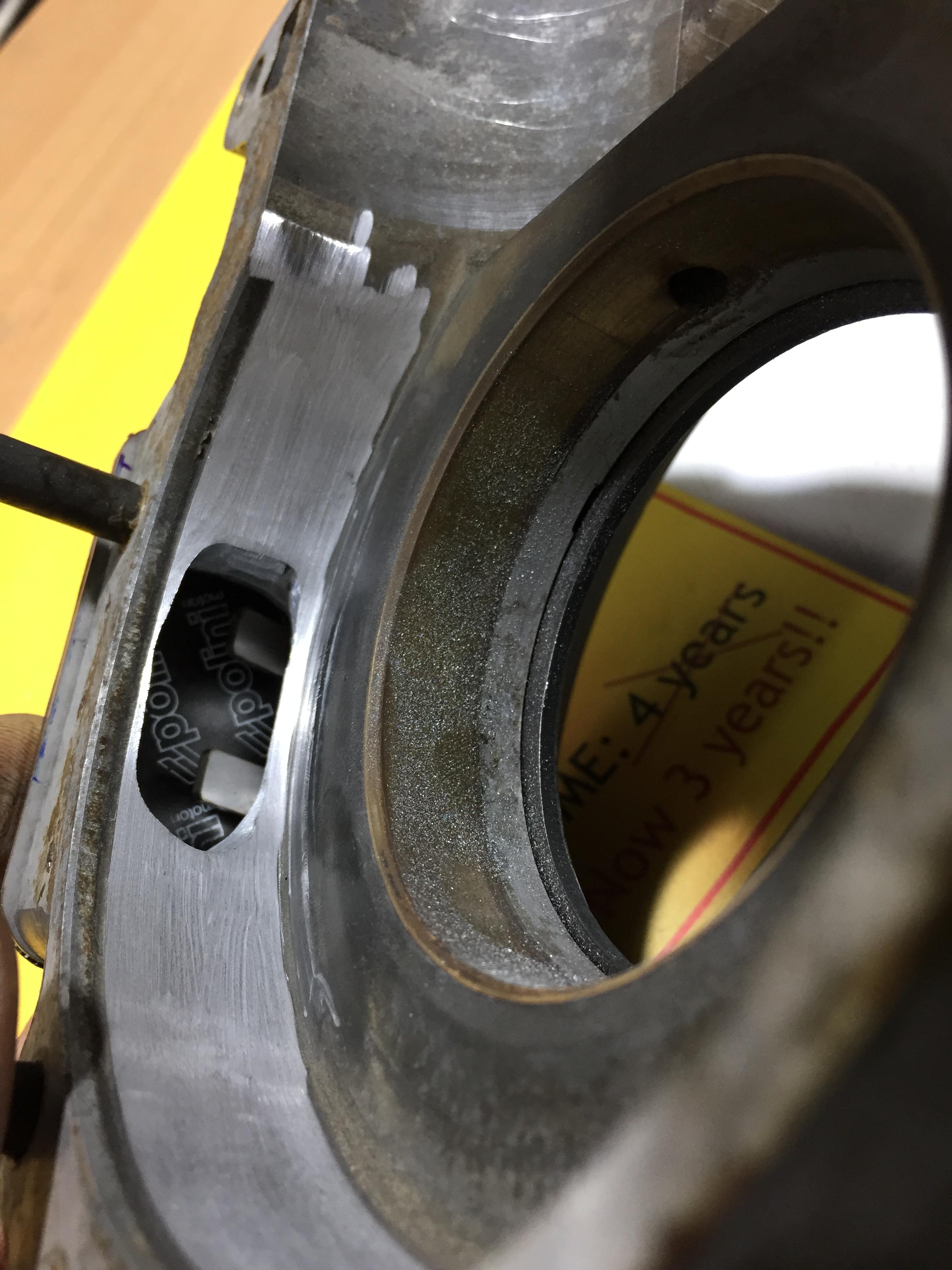

Stryker78 Inviato 3 Gennaio 2018 Autore Segnala Condividi Inviato 3 Gennaio 2018 (modificato) 16 ore fa, pelle ha scritto: Ciao! Non sapevo l'esistenza di sti pacchi ultrapiatti. che dire, unica cosa che mi viene in mente, tra il pacco e la base del depuratore l'accoppiamento è ermetico? Perchè mi pare tanto grosso sto pacco... Ciao, il problema di questi pacchi è che come vedi in foto, devi far fuori un sacco di materia per installarlo, lo spessore del pacco completo è di 3.5mm ed è perfettamente ermetico, ne son sicuro anche perche prima di rimontare, ho passato tutto su un marbro da officina e ho messo un filo di pasta per sicurizzare il tutto Modificato 3 Gennaio 2018 da Alan Ricci Cita Link al commento Condividi su altri siti Altre opzioni di condivisione...
Heseb Inviato 4 Gennaio 2018 Segnala Condividi Inviato 4 Gennaio 2018 Ciao quando si installa un lamellare bisogna snaturare tutto lÔÇÖinterno pompa togliere completamente la valvola rovinata e creare uno scivolo tra la vecchia valvola e il terzo travaso sarebbe da sostituire anche lÔÇÖalbero, sono completamente diversi , hanno uno scalino più accentuato in modo da far passare più miscela a quel punto puoi montare anche un carburatore maggiore il tuo motore non funziona perchè è strozzato in entrata Cita Link al commento Condividi su altri siti Altre opzioni di condivisione...
