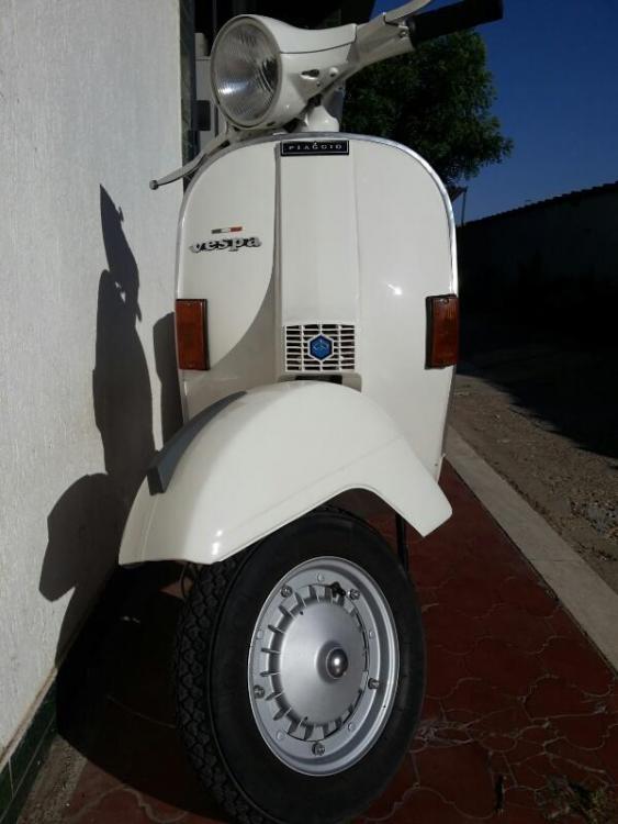

marchinovis Inviato 7 Giugno 2019 Autore Segnala Condividi Inviato 7 Giugno 2019 Sabato si comincia a rimontare!!!😊 Cita Link al commento Condividi su altri siti Altre opzioni di condivisione...
marchinovis Inviato 11 Giugno 2019 Autore Segnala Condividi Inviato 11 Giugno 2019 Sì prosegue pian pianino... Motore , ammortizzatore post. , impianto elettrico e guaine. Cita Link al commento Condividi su altri siti Altre opzioni di condivisione...

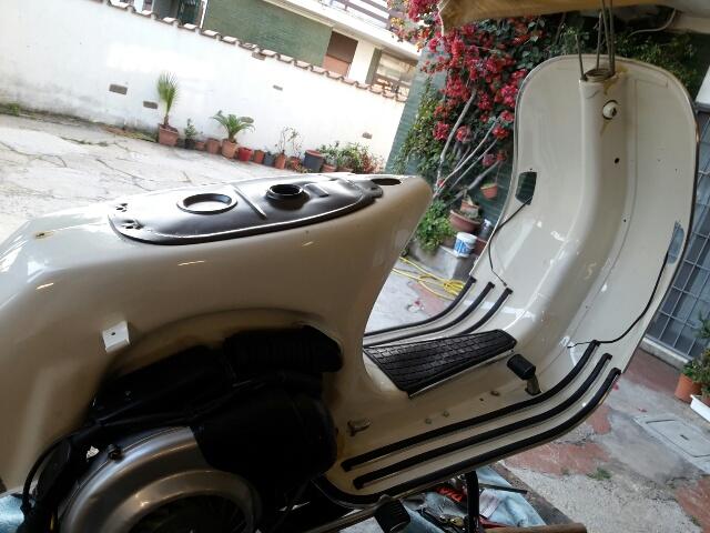

marchinovis Inviato 12 Giugno 2019 Autore Segnala Condividi Inviato 12 Giugno 2019 Bordino scudo , profili pedana e Tappetino centrale. Cita Link al commento Condividi su altri siti Altre opzioni di condivisione...
Dart Inviato 13 Giugno 2019 Segnala Condividi Inviato 13 Giugno 2019 Rifacendomi al tuo primo post dove dicevi che non sono ammessi errori... a parte i fori che alla fine hai lasciato, ti dico che il serbatoio non è il suo, e, posso sbagliare, le foto non sono nitidissime, il bordo scudo va in alluminio, pressato con apposito attrezzo, non in plastica. Ho qualche dubbio anche sui listelli pedana, ma posso sbagliare. Hai usato i ribattini, non i rivetti, vero? Cita Link al commento Condividi su altri siti Altre opzioni di condivisione...
marchinovis Inviato 13 Giugno 2019 Autore Segnala Condividi Inviato 13 Giugno 2019 Ciao , il bordo scudo è d'alluminio è l'ho pressato con l'apposita macchinetta a rulli ,anche se sulla qualità del bordino ho qualche dubbio. Il serbatoio dell'epoca era a bilanciere (forse) ma questo ho trovato sotto e questo lascio e a mio giudizio è più ermetico e più pratico nell'uso ... per il resto ho dovuto accelerare e tralasciare qualche piccolo dettaglio visto che non ho intenzione di rivenderla ma di godermela al più presto. Perdonatemi. I fori alla fine li copriro' con un piccolo adesivo rigido , magari una bandierina tricolore. Cita Link al commento Condividi su altri siti Altre opzioni di condivisione...
Dart Inviato 14 Giugno 2019 Segnala Condividi Inviato 14 Giugno 2019 Pensavo fosse di plastica visto che è 10 cm, per ciascun lato più corto di quello che dovrebbe essere (tipico di quelli di plastica). Cita Link al commento Condividi su altri siti Altre opzioni di condivisione...
marchinovis Inviato 14 Giugno 2019 Autore Segnala Condividi Inviato 14 Giugno 2019 12 ore fa, DartDuck ha scritto: Pensavo fosse di plastica visto che è 10 cm, per ciascun lato più corto di quello che dovrebbe essere (tipico di quelli di plastica). Aspe', fammi capire... l'ho tagliato ( di qualche centimetro , ma NON 10 ) per farlo coincidere con l'inizio del tampone in plastica della bacchetta in alluminio e invece mi scrivi che doveva "sormontare" sulla bacchetta per 10 centimetri?! Questa cosa mi giunge nuova e ti chiedo di postarmi cortesemente una foto originale a riprova di ciò che scrivi che se cosi' fosse sono pronto a toglierlo e prenderne un'altro ( e se fosse vero stavolta originale Piaggio) e riposizionarlo come andrebbe. Ps: altri pareri (anche affiancati da foto dell'originale) sono ben graditi!!!☺ Cita Link al commento Condividi su altri siti Altre opzioni di condivisione...
Dart Inviato 14 Giugno 2019 Segnala Condividi Inviato 14 Giugno 2019 Cita Link al commento Condividi su altri siti Altre opzioni di condivisione...
marchinovis Inviato 14 Giugno 2019 Autore Segnala Condividi Inviato 14 Giugno 2019 13 ore fa, DartDuck ha scritto: In effetti... Ho una foto (da qualche parte in casa) del mio Px comprato nuovo nel 1979 e si dovrebbe vedere l'esatta lunghezza del bordo scudo, cerchero'... Questo affiancato dal codice Piaggio sembra originale , confermi?😎 https://rover.ebay.com/rover/0/0/0?mpre=https%3A%2F%2Fwww.ebay.it%2Fulk%2Fitm%2F262566789186 Cita Link al commento Condividi su altri siti Altre opzioni di condivisione...
Dart Inviato 14 Giugno 2019 Segnala Condividi Inviato 14 Giugno 2019 Il codice è quello giusto, dalla foto converrai che è impossibile capire se il bordo corrisponde al codice e se la lunghezza è corretta. Cita Link al commento Condividi su altri siti Altre opzioni di condivisione...
marchinovis Inviato 14 Giugno 2019 Autore Segnala Condividi Inviato 14 Giugno 2019 Gia', me devo da fida'!😉 Cita Link al commento Condividi su altri siti Altre opzioni di condivisione...
kl01 Inviato 15 Giugno 2019 Segnala Condividi Inviato 15 Giugno 2019 22 ore fa, DartDuck ha scritto: Pensavo fosse di plastica visto che è 10 cm, per ciascun lato più corto di quello che dovrebbe essere (tipico di quelli di plastica). Comunque anche quello di plastica ha la stessa lunghezza, vanno forati entrambi (alluminio e plastica) per il rivetto del primo puntale (rivetto, poi gli altri sono ribattini, anche se forse in quella serie erano tutti ribattini). Cita Link al commento Condividi su altri siti Altre opzioni di condivisione...
Dart Inviato 16 Giugno 2019 Segnala Condividi Inviato 16 Giugno 2019 Boh, di plastica ne ho montato uno solo ed era decisamente più corto di quello di alluminio, arrivava giusto giusto al listello, però forse non era originale, sono passati un po' di anni e non ricordo più. Sul prima serie sono tutti ribattini. Cita Link al commento Condividi su altri siti Altre opzioni di condivisione...
marchinovis Inviato 18 Giugno 2019 Autore Segnala Condividi Inviato 18 Giugno 2019 Una settimanella di pausa e poi si riprende; a presto!😎 Cita Link al commento Condividi su altri siti Altre opzioni di condivisione...

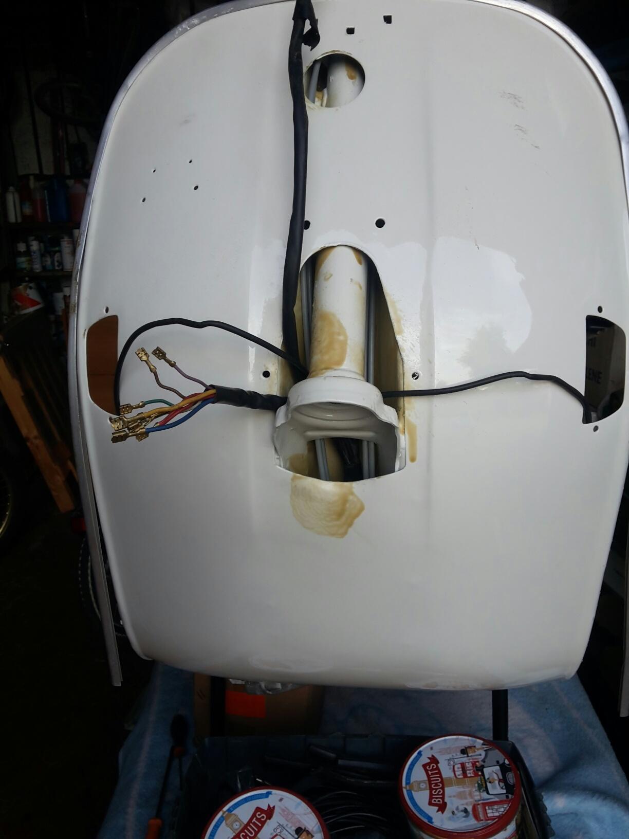

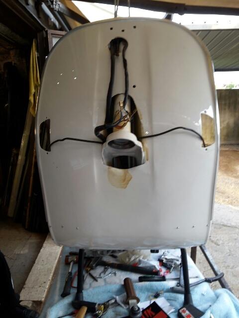

marchinovis Inviato 29 Giugno 2019 Autore Segnala Condividi Inviato 29 Giugno 2019 Ho ripresa lavori e dopo aver deciso di lasciare il bordino DI ALLUMINIO così com'è abbiamo passato tutti i cavi nelle guaine , rimontato la forcella ed il manubrio , le ruote , le ganasce nuove ; spiacevoli sorprese: il portalampade del faro anteriore si è disintegrato non appena preso in mano per la pulizia; non mi ritrovo le clips in plastica di fissaggio della piccola scritta "piaggio" sulla mascherina porta clackson sotto al manubrio; il nuovo ammortizzatore anteriore (ho l'impressione) che è troppo rigido...boh divra' allentarsi con i chilometri?! il serbatoio verniciato nero (incomprensione del carrozziere) lascia sciogliere la vernice al contatto della benzina , ORRORE , dovro' farlo riverniciare nuovamente! fatta una miscela più grassa del dovuto con quattro calci è partito e con un giro di prova devo dire che mi soddisfa! Manca ancora da sistemare luci e frecce, prosegue...☺ Cita Link al commento Condividi su altri siti Altre opzioni di condivisione...

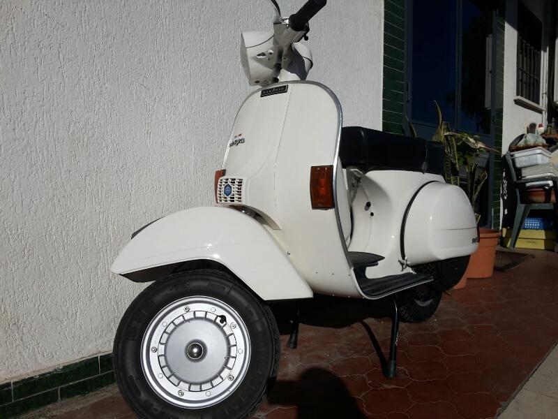

marchinovis Inviato 4 Luglio 2019 Autore Segnala Condividi Inviato 4 Luglio 2019 Montati i due cofani e la mascherina frontale con scritte varie compresa la bandierina sullo scudo😎 ...rimane il portalampade e la verifica dell'impianto elettrico appena mi rientra il serbatoio in casa. Cita Link al commento Condividi su altri siti Altre opzioni di condivisione...

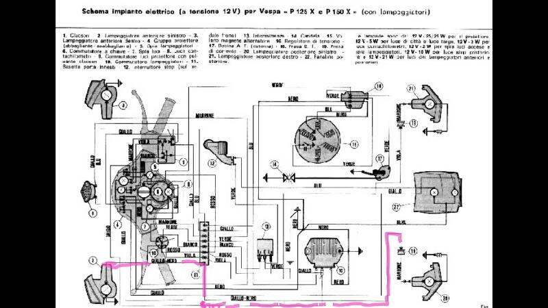

marchinovis Inviato 12 Luglio 2019 Autore Segnala Condividi Inviato 12 Luglio 2019 Le frecce posteriori non danno cenni di vita mentre le anteriori funzionano con la giusta intermittenza; se ricordo bene nel caso di un malfunzionamento al posteriore le anteriori dovrebbero rimanere sempre accese (fisse) giusto? Cita Link al commento Condividi su altri siti Altre opzioni di condivisione...
kl01 Inviato 12 Luglio 2019 Segnala Condividi Inviato 12 Luglio 2019 1 ora fa, marchinovis ha scritto: Le frecce posteriori non danno cenni di vita mentre le anteriori funzionano con la giusta intermittenza; se ricordo bene nel caso di un malfunzionamento al posteriore le anteriori dovrebbero rimanere sempre accese (fisse) giusto? No, credo di no, se non ricordo male in caso di non accensione delle posteriori, le anteriori funzionano regolarmente e non ti si accende la spia frecce. Cita Link al commento Condividi su altri siti Altre opzioni di condivisione...
kl01 Inviato 12 Luglio 2019 Segnala Condividi Inviato 12 Luglio 2019 Tornando per un attimo al bordo scudo, ho trovato una vecchia foto della mia P125X di quando ero ragazzo, comprata nel 1980, la foto dovrebbe essere del 1981. Nello scudo, oltre ai 4 fori per la scritta Vespa, ti è rimasto anche un foro versione Arcobaleno per il fissaggio calandra, quello centrale, mentre nel mio scudo l'ho fatto chiudere. Cita Link al commento Condividi su altri siti Altre opzioni di condivisione...
marchinovis Inviato 13 Luglio 2019 Autore Segnala Condividi Inviato 13 Luglio 2019 sostituito il portalampade con uno commerciale , i due deviatori di luci e frecce ora l'impianto elettrico funziona tutto TRANNE le frecce posteriori , sapete consigliarmi dove intervenire per verificare se è tutto a posto? Cita Link al commento Condividi su altri siti Altre opzioni di condivisione...
Dart Inviato 14 Luglio 2019 Segnala Condividi Inviato 14 Luglio 2019 Solitamente il problema è nei perni delle scocche e nella massa sulle frecce, i perni sulla punta sono il contatto del positivo, verifica che non ci sia vernice e verifica anche che non ci sia sporco o vernice all'interno della sede, sul telaio, controlla che il filo elettrico che corre tutto lungo la scocca e arriva alle frecce e controlla che faccia massa il capocorda che hai collegato al filetto di ciascuna freccia, che avendo verniciato le scocche, se hanno fatto anche l'interno potrebbe mancare. Il positivo sotto al serbatoio, sulla sede perno l'hai collegato, vero? Cita Link al commento Condividi su altri siti Altre opzioni di condivisione...
marchinovis Inviato 14 Luglio 2019 Autore Segnala Condividi Inviato 14 Luglio 2019 4 ore fa, DartDuck ha scritto: Il positivo sotto al serbatoio, sulla sede perno l'hai collegato, vero? Io credo che il problema è lì , e cioè infilando il puntale del tester nel contatto a molla e l'altro puntale a massa sul motore non leggo corrente. I positivi sotto al serbatoio quelli con i faston attaccati ai contatti con molla ricordo di averli collegati entrambi Cita Link al commento Condividi su altri siti Altre opzioni di condivisione...
Dart Inviato 14 Luglio 2019 Segnala Condividi Inviato 14 Luglio 2019 Lo so, è una rottura, ma io rismonterei il serbatoio e rifarei la prova direttamente sul fastom. Cita Link al commento Condividi su altri siti Altre opzioni di condivisione...
marchinovis Inviato 14 Luglio 2019 Autore Segnala Condividi Inviato 14 Luglio 2019 Se le frecce anteriori sono collegate in parallelo alle frecce posteriori ed i faston dietro la mascherina anteriore sono collegati , a giudicare dallo schema elettrico , il problema potrebbe risiedere nei due faston sotto al serbatoio o nel tratto di cavo che va' dalla mascherina ai faston sotto serbatoio che potrebbe essere interrotto. ...possibile che siano interrotti ambedue?😨 Ps: da smontati ed alimentati con 12v. dirette ambedue I cofani accendono la luce della freccia! Cita Link al commento Condividi su altri siti Altre opzioni di condivisione...
marchinovis Inviato 14 Luglio 2019 Autore Segnala Condividi Inviato 14 Luglio 2019 (modificato) Lo schema Modificato 14 Luglio 2019 da marchinovis Cita Link al commento Condividi su altri siti Altre opzioni di condivisione...
