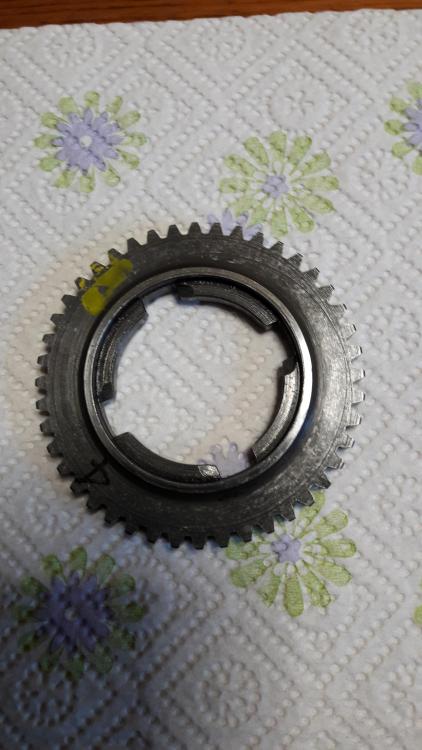

Premetto che da la mia ultima revisione ho usato la vespa poco
Il mio problema era che in discesa con il freno motore mi saltava la quarta ─úrazie ai vostri suggerimenti ho cambiato la crocieta e il problema mi sembrava risolto

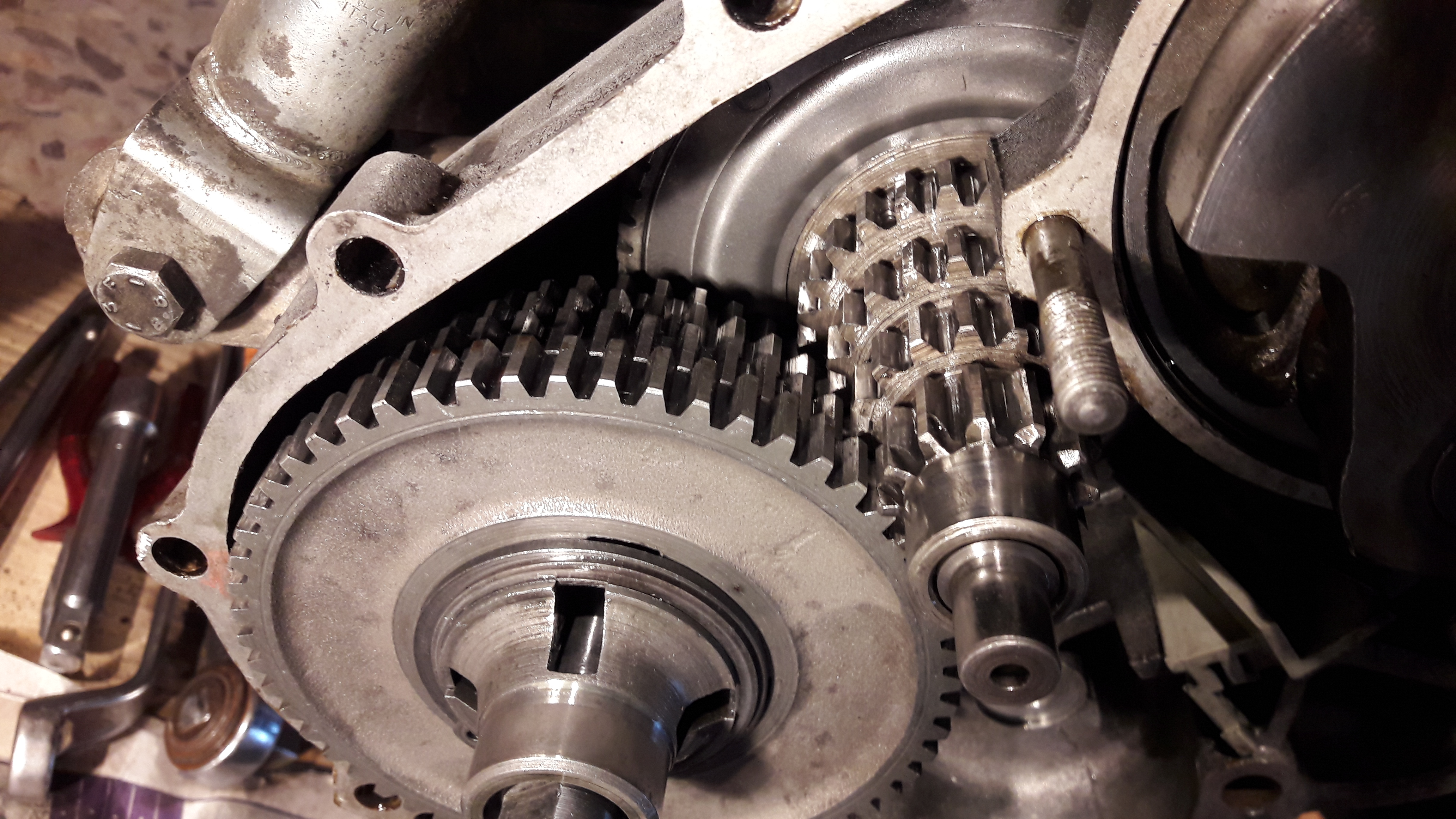

Riprovando la vespa in folle ha motore spento sento un ticchettio come se la crocera fregasse in una marcia,riprovando con attenzione ho verificato che il problema di prima della quarta è si diminuito ma in alcuni mommenti di forte freno motore (discesa con forte pendenza) si ripropone.
Mi viene il dubbio di aver fatto la verifica dello spallamento trai rapporti del cambio un po superficalmente(non avevo uno spessimetro idoneo)
Che faccio riapro il carter ? O potrebbe essere un altro problema

Se mi ricordo mi avevi consigliato di verificare lo spallamento e correggerlo com uno spessore adeguato
Cosa mi consigliate di fare riapro tutto?

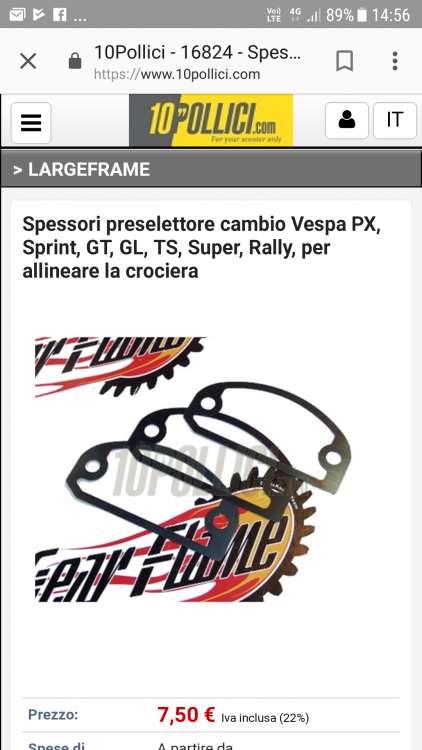

con quelli DRT ho risolto la seconda ballerina della mia Chetak...
in pratica la mia 2^ saltava in 3^ quindi dovevo spostare la crociera più verso l'esterno in modo che rimanesse in pista sull'ingranaggio della seconda, cioè spessorando la crociera si sposta verso l'esterno e quindi se guardi la tua foto e consideri che l'ingranaggio più grande equivale alla prima, capisci che per tenere la corciera più sulla prima
mettine uno con due guarnizioni di carta una sopra ed una sotto e vedi se migliora, in pratica spessorando il selettore tiri/sposti verso l'esterno la crociera, nel mi caso tirandola verso la seconda rimaneva più centrata su questa ed evitavo quindi che slittasse fuori verso la terza....
nel TUO CASO invece credo che tirando la crociera verso l'esterno l'avvicini alla terza marcia e probabilemnte peggiora...
dunque magari dico castronerie quindi studiamola meglio...

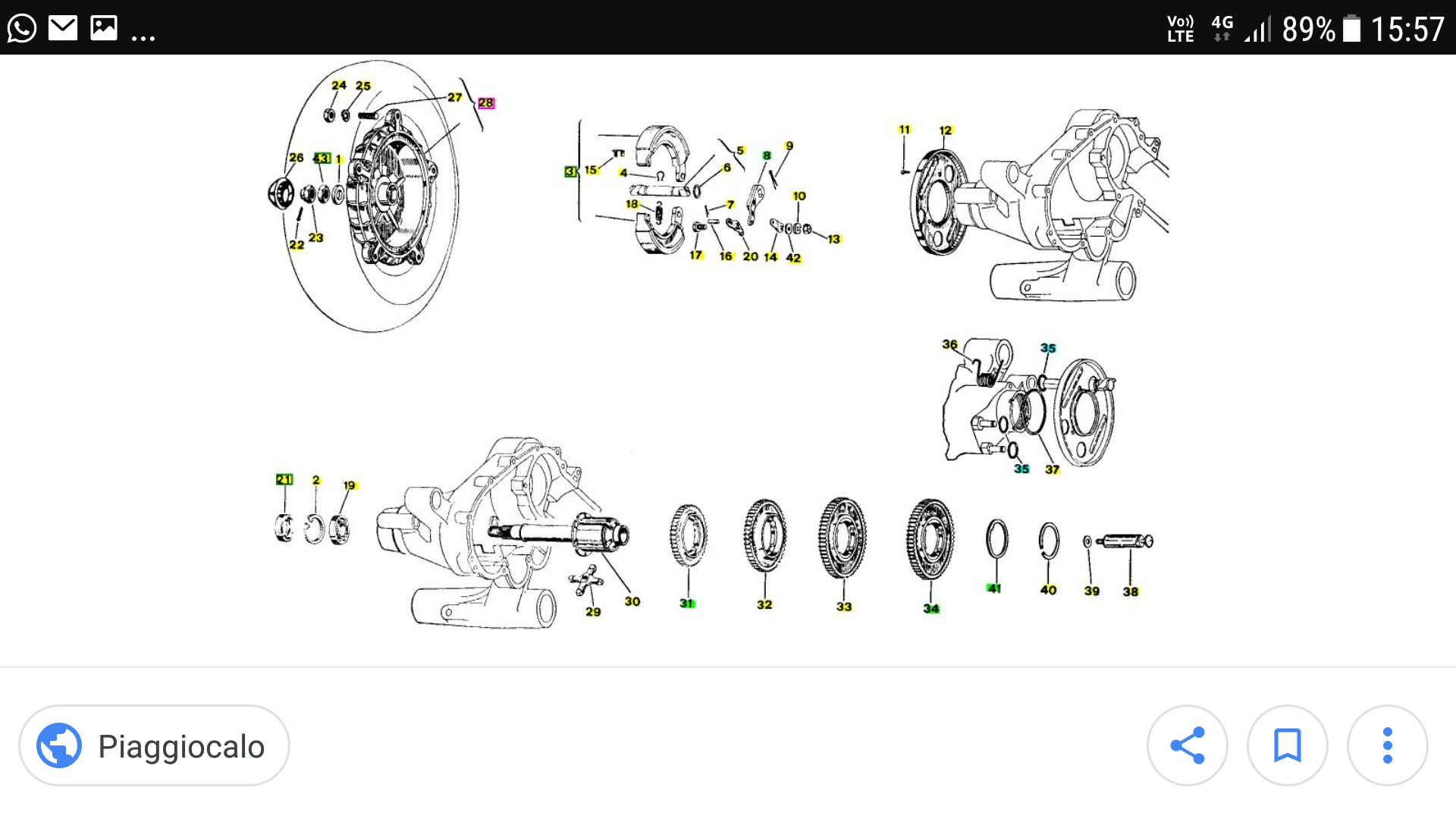

Albero ruota Vespa GT, GTR, Sprint, TS, Super, Rally, PX, PE
questo è il tuo asse vediamo che la rondella può essere messa solo in chiusura..... quindi la quarta marcia non pui spostarla ma solo ridurre il gioco tra i vari ingranaggi formatosi a seguito di sfregamento ed usura, quindi adottando una rondella maggiorata riduci il solo gioco (vuoto) tra gli ingranaggi che però devono poter comunque scorrere tra di loro serve quindi per misurarlo un DOPPIO SPESSIMETRO (Due o quello specifico in attrezzi TONAZZO mi pare) ed appositi SPALLAMENTI che riducano un gioco eccessivo (0,4-0,6mm) rendendolo più tollerabile (0,15-0,25mm)... ma tutto ciò avviene per soli decimi di millimetro e suddividi questa misura per 3+2 punti di contatto/scorrimento tra gli ingranaggi siamo sullìordine di frazioni di decimo di millimetro!
Sono tanti al fine del gioco, ma ben pochi per l'allineamento della corciera alla corrispondente ruota Ingranaggio (corona).
lo stelo invece e la crociera su questo avitata hanno tra loro una "rondella spessore", verifca quella e se puoi spessora con 0,3mm in più, questo terrà la crociera più spinta verso l'nterno e quindi infilata nella quarta, la allontani insomma dalla terza spingendola verso la quarta!

prova con gli spesori DRt, ma peggiora a mio dire... và aperto
