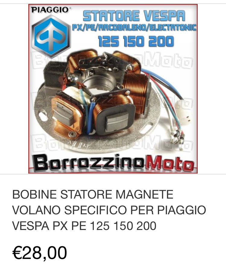

Enzo79 Inviato 8 Febbraio 2018 Autore Segnala Condividi Inviato 8 Febbraio 2018 Francesco questo va bene secondo te?!? Cita Link al commento Condividi su altri siti Altre opzioni di condivisione...
manugori Inviato 8 Febbraio 2018 Segnala Condividi Inviato 8 Febbraio 2018 Comprare uno statore nuovo mi sembra una mossa troppo affrettata, senza aver fatto gli opportuni tentativi. Quindi la scintilla arriva? La candela di quale colore si presenta? è bagnata? Penso più ad un problema di bobina prima dello statore... Cavi in uscita da bobina tutti collegati? Cita Link al commento Condividi su altri siti Altre opzioni di condivisione...

FrancescoVespista Inviato 8 Febbraio 2018 Segnala Condividi Inviato 8 Febbraio 2018 Lo statore se è originale Piaggio va bene, però come ti ha consigliato manugori, fai con calma e vedi ciò che non va prima di spendere una cifra... Cita Link al commento Condividi su altri siti Altre opzioni di condivisione...
Enzo79 Inviato 8 Febbraio 2018 Autore Segnala Condividi Inviato 8 Febbraio 2018 Infatti Francesco...ci risentiamo domani pomeriggio,torno da lavoro e faccio quelle prove...? Cita Link al commento Condividi su altri siti Altre opzioni di condivisione...
verbena Inviato 8 Febbraio 2018 Segnala Condividi Inviato 8 Febbraio 2018 28 eulo statole oliginale piaggio, signole Cita Link al commento Condividi su altri siti Altre opzioni di condivisione...
poeta Inviato 8 Febbraio 2018 Segnala Condividi Inviato 8 Febbraio 2018 strano davvero costi tanto poco.... ordinalo subito e cambialo lo stesso a quel prezzo è un affarone, costa in vero tra gli 85 e i 115 euro un originale di slito!!!??? L'RMS il più economico in commercio tra 30 e 35, ha dell'IMPOSSIBILE quel prezzo. Cita Link al commento Condividi su altri siti Altre opzioni di condivisione...
manugori Inviato 8 Febbraio 2018 Segnala Condividi Inviato 8 Febbraio 2018 Io non credo proprio sia l'originale Ducati, poi magari funziona benissimo lo stesso... Cita Link al commento Condividi su altri siti Altre opzioni di condivisione...
