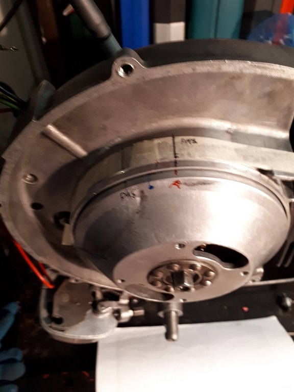

Franzpero Inviato 11 Febbraio 2018 Segnala Condividi Inviato 11 Febbraio 2018 Ciao, una volta determinato il PMS e segnatolo sul carter e sul volano ( come già detto ) si ruota in senso antiorario il volano dei gradi corrispondenti all'anticipo richiesto, a questo punto si fa un segno di un altro colore sulla circonferenza del volano in corrispondenza de segno PMS sul carter . Questo è il punto di anticipo, ovvero dove le puntine iniziano ad aprirsi. Vedi foto il volano dovrebbe essere come il tuo una volta tolta la ventola. In questa foto l'anticipo è corretto il cicalino si spegne quando segno nero ( PMS ) e rosso ( Anticipo ) coincidono. Si toglie il volano, attento alla chiavetta che regolarmente cade, a meno che tu non ti sia segnato sul volano la posizione della sua sede. Nel tuo caso se ho ben capito aprono prima del segno nero, quindi devi ritardare leggermente la posizione dello statore: allenti le 3 viti che lo fissano e lo ruoti in senso orario ( lo ritardi ) di circa 1 mm dovresti riuscire a far coincidere l'anticipo a 28┬░. Non serve far fare al volano rotazioni così lunghe basta ruotarlo in senso antiorario quel tanto che basta a far chiudere le puntine e permettere al cicalino di suonare. Mettere qualche foto serve anche a capire gli eventuali errori che si commettono Francesco Cita Link al commento Condividi su altri siti Altre opzioni di condivisione...

promane Inviato 11 Febbraio 2018 Autore Segnala Condividi Inviato 11 Febbraio 2018 Buonasera ho rifatto tutto dall'inizio e ho ottenuto i 28 gradi. Grazie di tutto Cita Link al commento Condividi su altri siti Altre opzioni di condivisione...
Franzpero Inviato 12 Febbraio 2018 Segnala Condividi Inviato 12 Febbraio 2018 Bene, contento che ci sei riuscito! Ricordati di controllare che le puntine aprano a 0.4mm prima di chiudere tutto. Francesco Cita Link al commento Condividi su altri siti Altre opzioni di condivisione...
