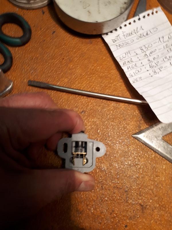

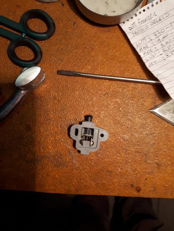

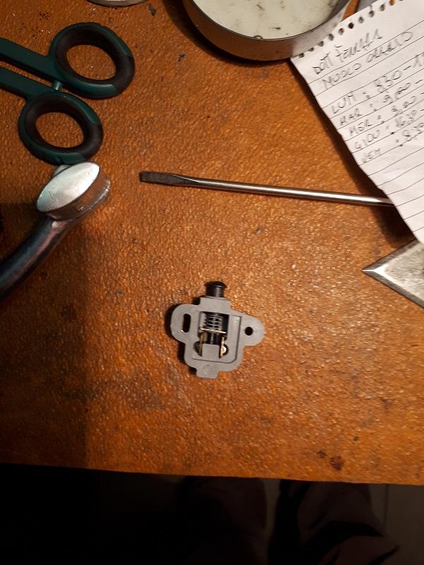

La vespa l'ho acquistata e la batteria non era presente e funzionava tutto.
Questo è l'interruttore rotto che ho smontato tmp_17524-20180219_1051311180587612.thumb.jpg.5907e870f801e0fc1ff98a91fb8c43e3.jpgtmp_17524-20180219_105018195218079.thumb.jpg.1ba3316f87824fe4a0c30f69327bb819.jpg

Per quanto riguarda l'interruttore quello mostrato da te non si riesce a capire bene, comunque per capire se il ricambio che ti hanno venduto è quello corretto per impianto senza batteria si fa così: guardando l'interruttore dalla parte del meccanismo devono essere a contatto con la lamina del pulsante quando questo è a riposo. Adesso non posso più tardi devo andare in garage e ti posto foto dell'interruttore sia di come va montata la molla del freno, sostanzialmente i carte della tua e della mia sprint sono molto simili se non eguali in quel punto.

Per quanto riguarda l'interruttore stop ho acquistato uno di quelli grigi NC, quindi tutto risolto.

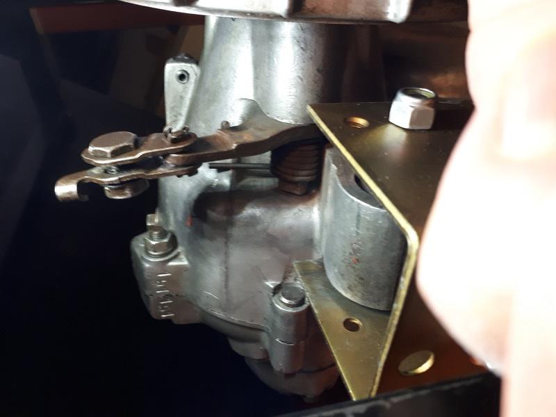

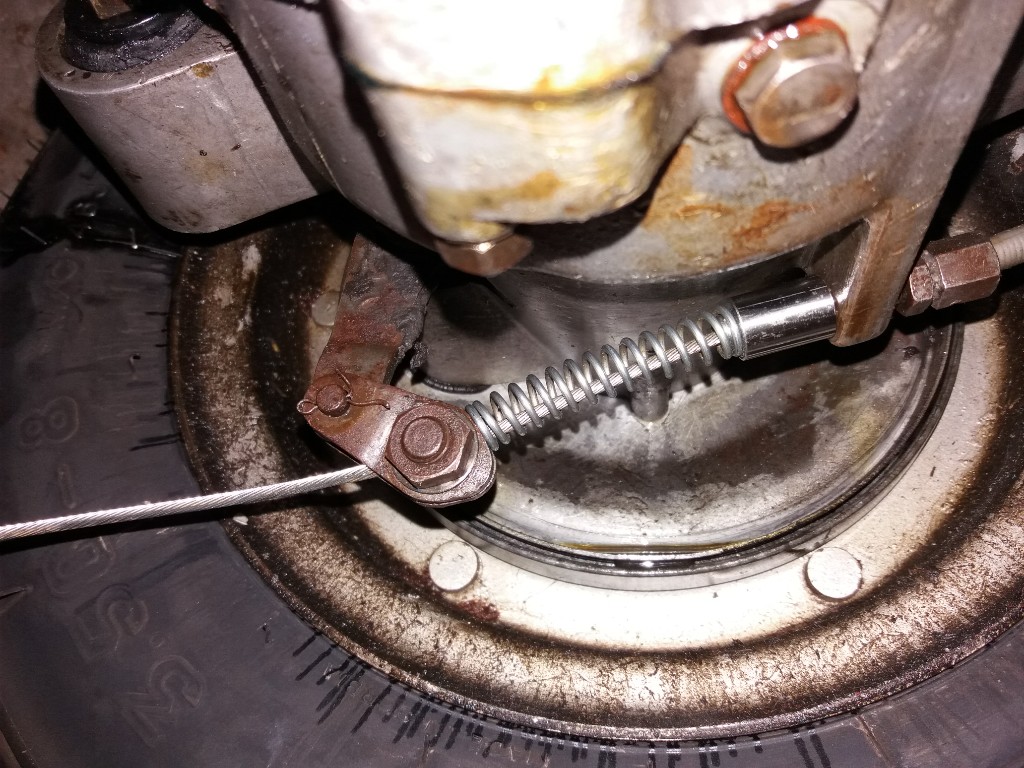

Invece per il problema ritorno pedale, come già avevo anticipato, volevo provare la mia modifica e devo dire che funziona bene.Ecco la fototmp_19956-20180226_193518-1024x768816998900.thumb.jpg.6987f6f20dc488ce07f5f0e438c10b54.jpg

Ciao, interessante la tua soluzione, ma noto che hai dei notevoli trafilaggi d'olio sia sul carter motore che sulla ruota che poi si raccolgono sul piattello del frano posteriore. Attento che se penetrano tra le ganasce non freni più. Vedi di controllare bene tutte le guarnizioni ed i serraggi.
Vedi cerchio giallo si sta gia formando un accumulo tra piattello e mozzo, cerchio rosso tappo scarico che perde, ovale rosso colata di olio a vespa ferma e guarda la gomma ne è pesantemente imbrattata.

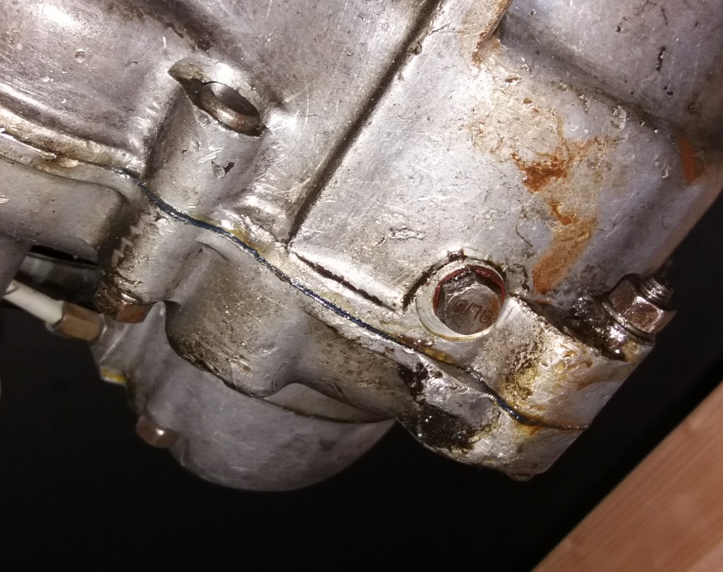

Ciao ti aggiorno sull'andamento del lavoro.

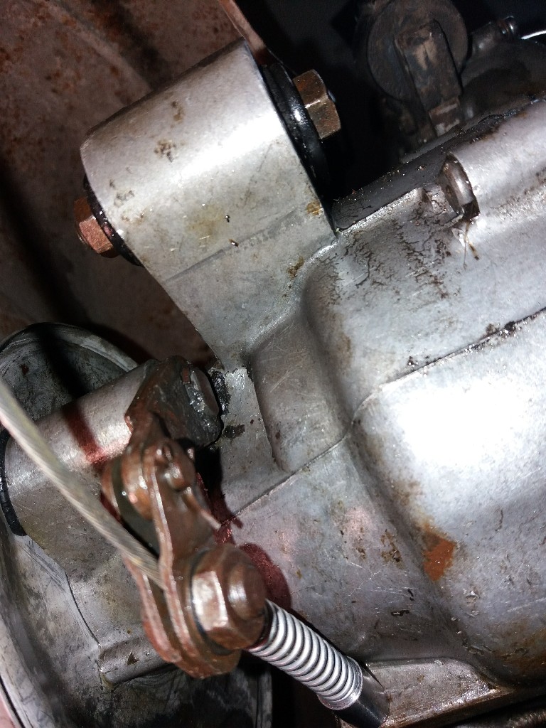

Ritornando alla molla, pare che il perno del morsetto sia corto e la molla non saprei dove metterla, probabilmente non è originale.tmp_13816-20180227_185743-768x10241358181200.thumb.jpg.12ae5c1000a58b872ab8360b35d57ffc.jpg

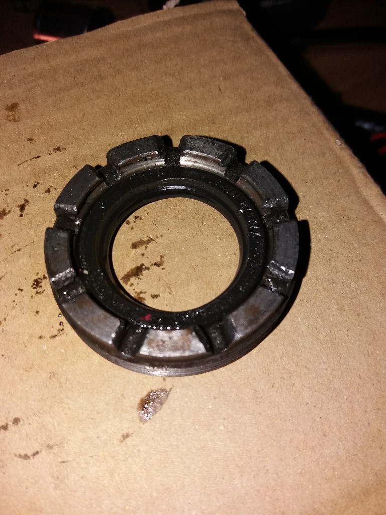

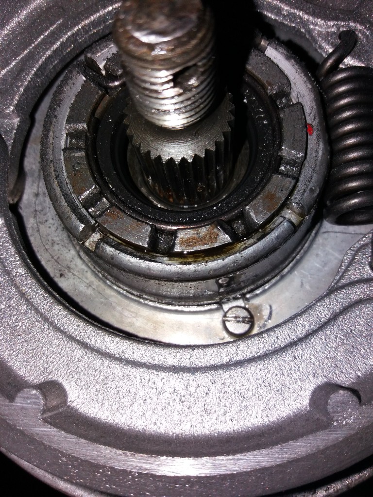

Stasera ho smontato il mozzo posteriore e l'imputato pare sia il paraoliotmp_13816-20180227_185540-768x10241729508213.thumb.jpg.dfc30494caa9c69dbe5e37a6aa746d88.jpgtmp_13816-20180227_192243-768x1024347296630.thumb.jpg.7380999636cb5afb2f0e33bd527319de.jpg
Domani ne prendo uno nuovo.
Ho notato però una fessurazione di olio nella giunzione dei carter
tmp_13816-20180227_194625-1024x810598215711.thumb.jpg.7f9320f789ebbb0f0475802b9f0c6a6a.jpg
Potrebbe essere dell' olio schizzato a causa della perdita?
Tutto normale, la molla non ci va sulla VBB1T, e' stata aggiunta dalla VBB2T in poi. Franzpero, se guardi nelle pagine successive la molla la danno solo dalla VBB2 in poi

Ciao, per cambiare il paraolio non serve smontare la ghiera, basta togliere il fermo a molla e con un cacciavite viene via, è molto importante quando rimonti mettere bene in battuta il paraolio dopo aver rimontato la ghiera .
Il rumore che hai registrato mi pare normale.
La perdita d'olio dal mozzo non schizza dove hai fotografato, per me viene da sopra ( carburatore ) pulisci bene tutto perfettamente altrimenti diventa impossibile determinare il punto di perdita.
Francesco
